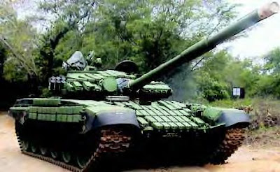

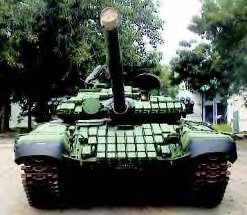

Вроде как Индийская модернизация Т-72
The combat-improved T-72 (Ajeya) tank. The soup-up by DRDO includes explosive reactive armour, GPS, an integrated fire detection and suppression system (IFDSS) and smoke grenade discharger. Full specs and schematics in the DRDO's latest edition of Tech Focus.
подробней тут с 6ой страницы Это интересно (а ещё если я правильно понял на 9ой стр. гибрид Т-90 и Arjun
У меня по ссылке что-то не открывается. Наверное речь о танке EX (башня танка Арджун на шасси Т-72)
Поделиться7482011-06-07 01:19:55
Виталий Иванович (PQ), ага, о нем, вот оттуда картинка:
