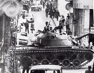

Сегодня 41-ая годовщина "Политехнио" - революции студентов против хунты Черных Полковников.
Предлагаю несколько фоток танков Греческой Армии на улицах Афин 16-17 Ноября 1973 года.
Легко узнаваемый БТР М113
AMX-30
М-48
Колона бронетехники
АМХ-30 перед штурмом ворот на территорию Политеха - ключевой момент тех событий.
Бронетехника и пехота в центре столицы
+ Интересный ньюанс: После событий Ноября 1973, известных в Греции как "Революция Политехнио", и свержения хунты, был принят закон неприкосновенности высших учебных заведений. Полиция не имеет права входа на территорию ВУЗов. Это в честь студентов начавших революцию 73-го и как идея создания пространства свободных и неприкосновенных идей. Сегодня конечно этим "эксплойтом" пользуются многие, включая тех, которые создают больше проблем социуму своим вандализмом.
