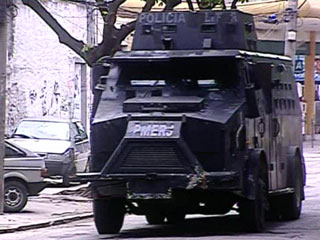

На какой базе сделан этот бразильский полицейский бронеавтомобиль?
Поделиться3082011-04-07 20:36:04
у меня вообще такое впечатлление, что они типовой кузов лепят на разные шасси.
Как-то Фордовский шильдик мелькал, http://www.militaryphotos.net/forums/sh … ce-new-APC
потом как-то мерсовский на глаза попадался UNIMOG. А так посмотришь хронику - так у них куча разных морд ри одинаковой будке
