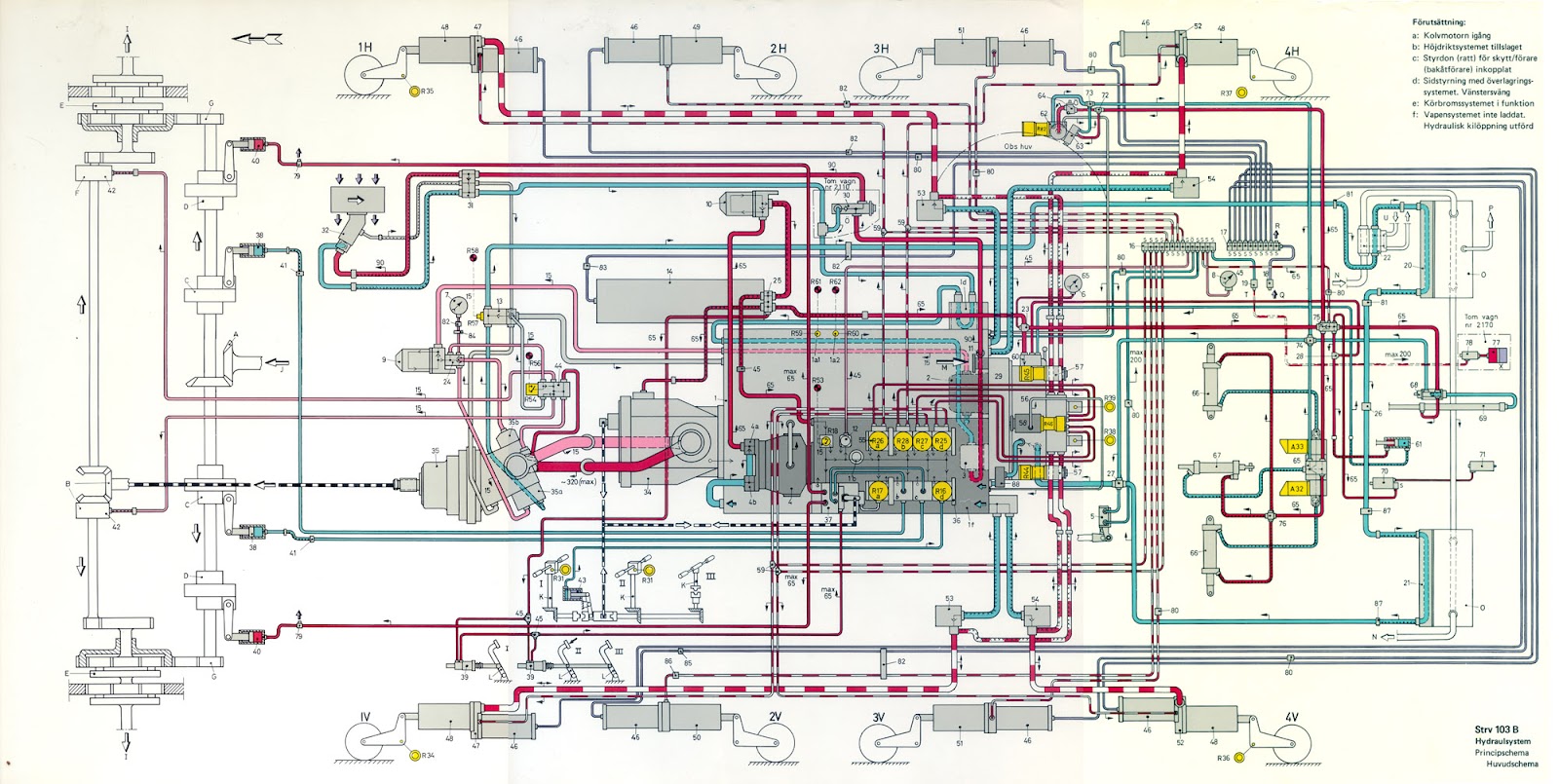

http://3.bp.blogspot.com/-5CD4wP_UqdE/UBmYUtmVBCI/AAAAAAAADAI/7JNF1j7nx_Q/s1600/hydraulsystem103so1.jpg
схема всей гидравлики на борту 103B?
