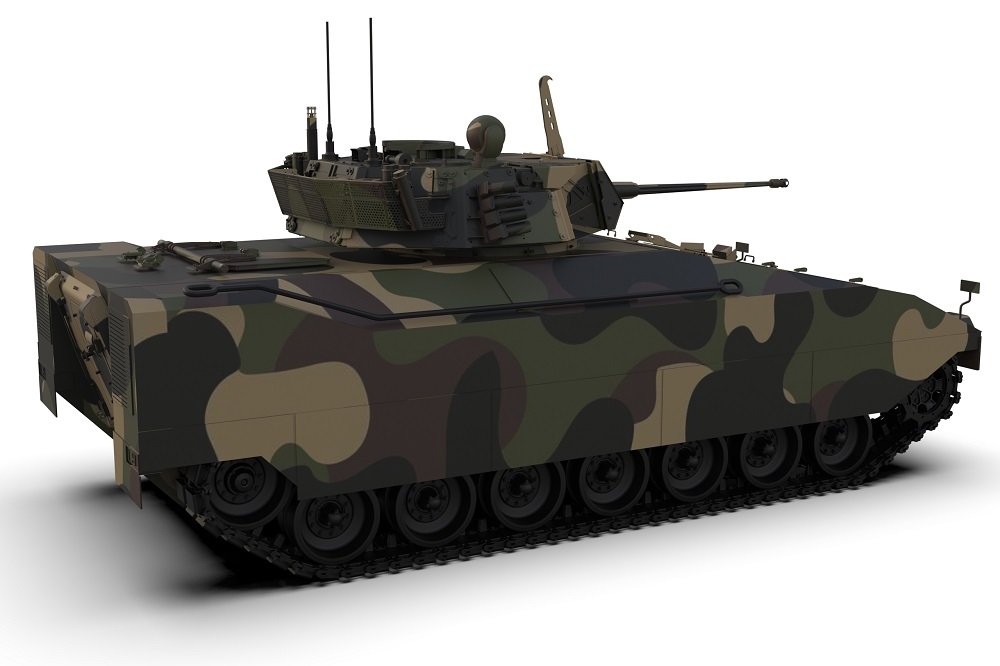

The Italian industries 3D render proposal of the CIO (IVECO-OTO Melara), for the AICS (Armored Infantry Combat System), Italian Army project of a next generation IFV family. The requirment is about 679 new armoured vehicle wich will replace all Dardo IFV serie and M113 derivated.
http://upforme.ru/uploads/000a/e3/16/4809/155675.jpg

Еще рендеры AICS, БМП и ЛТ
https://pbs.twimg.com/media/FC0HhciWUAEP92A?format=jpg&name=large
https://pbs.twimg.com/media/FC0HhrYX0AIiliI?format=jpg&name=large
https://pbs.twimg.com/media/FC0Hh9UXIAAavU9?format=jpg&name=large

Небось подразумевается что на ЛТ башня от Чентурио, а на БМП- от Фречии.
