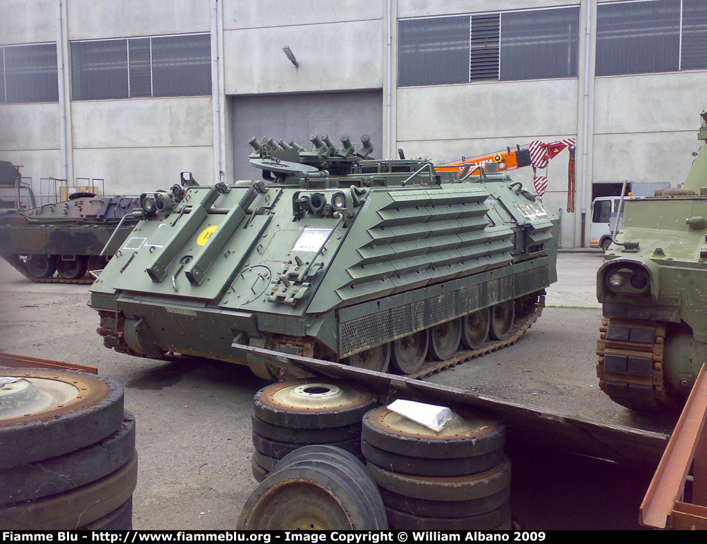

На фото VCC-1.
Как раз VCC-2, только на ней была стандартная допзащита, у VCC-1 был авральный допкомплект до Югославию.

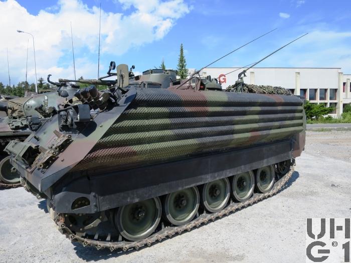

Поделиться952020-03-18 17:59:05
Неверно. Это разные машины, разные версии развития М113:
VCC-2
VCC-1
И на приведенных мной фото - VCC-1 с комплектами доп.бронирования, что отчетливо видно по наклонной верхней части бортов в районе десантного отделения.

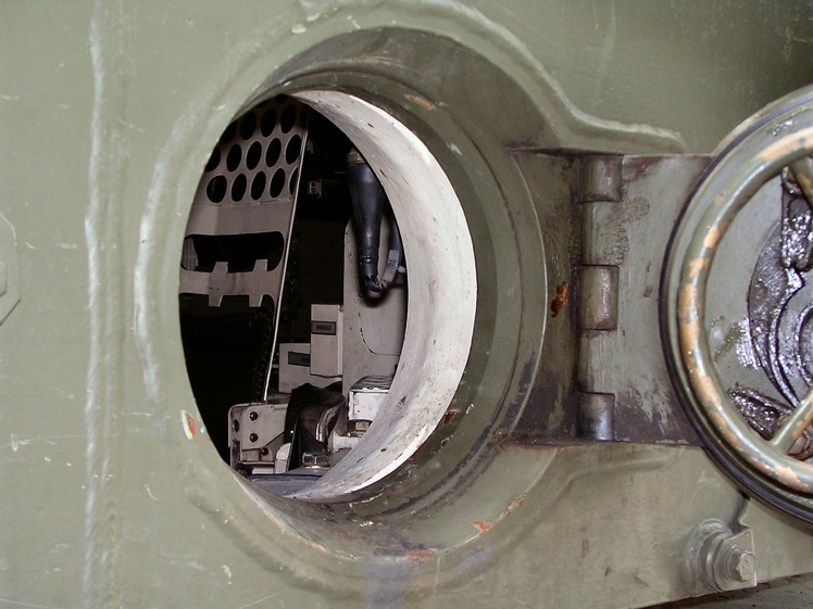

Ну да, про это. Снаряд 120 мм, гильза 180, отверстие не меньше 200 мм. Стенка как минимум 100, а на втором фото видно, что и больше.

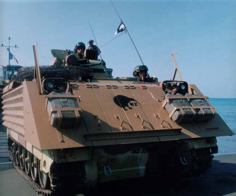

EAAK Рафаелевская отличается от ето защиты
Датчане ставили очень поже швейцарцев, у новозеланцев ставили EAAK

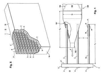

Кто первый встал-того и тапки© Ета защита первой завелась на швейцарских М113 которые об. 1989 года.
Поделиться1052020-03-20 21:21:35
То есть пруфов у Вас нет - одни догадки?..
У меня то швейцарские М113 есть и Рафаелевская допброня без перворированых листов.

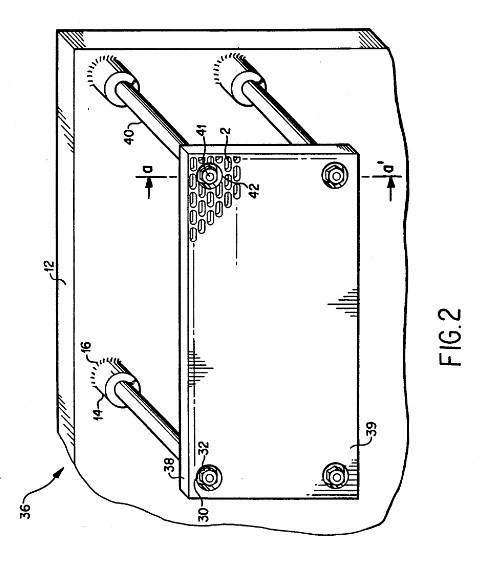

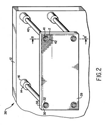

Патент то американский.

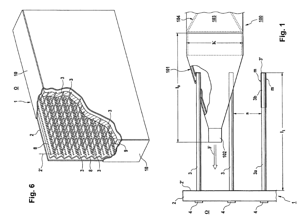

Поделиться1122020-03-22 21:20:27
Другой прнцип - "штыри". Совершенно иной комплект.
Смотрю в книгу-вижу фигу© Так с Вами, даже на схематическом рисунке патента видно установленные штыри на перфорированную броню, о которой сами швейцарцы пишут как о дополнительной возможности.
Итог
Как там с израильской защитой?

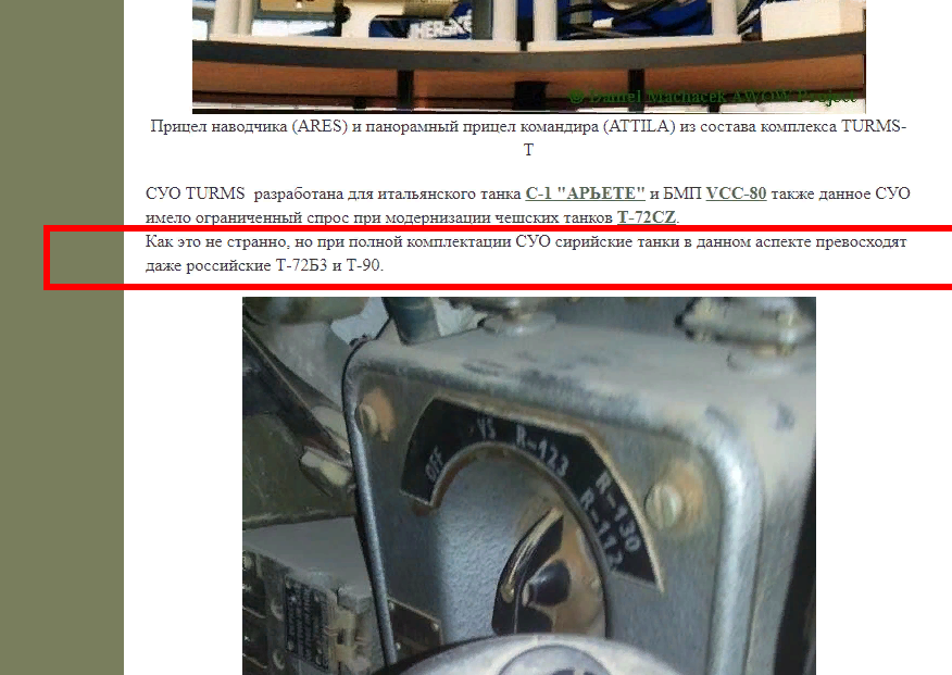

Поделиться1192020-04-18 23:12:52
Гражданин Украины, пишет о танках Сирии, которые модернизировала для нее Италия. Казалось бы причем здесь Россия?! Но нет, если ты "русофоб", то Россия всегда будет причем.
"Но почему не написано: "данном аспекте превосходят как российские Т-72Б3 и Т-90, так и украинские БМ "Булат", модернизированные Т-84 и Т-80БВ".
Поделиться1202020-04-19 00:19:14
Я за объективность. Речь о техники, которая на вооружении Сирии. У них Т-84, "Оплотов" и "Булатов" нет. А вот Т-90 и Т-72Б3 имеются.
