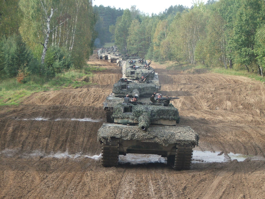

Смотрите с 07:09 минути:
У екипажа танка увидел израилские жилети, а вот огнезащитующие комбизи как у Шумахера не увидел.

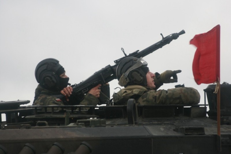

Эт чего отрабатывают ?
Австрия:
Попытка поражения воздушной цели.
По воронам стреляють, во что еще из "зенитного"7.62 можно шмалять то....
Отредактировано botja (2011-12-28 21:03:58)
Для них даже ворона - это воздушная цель...
