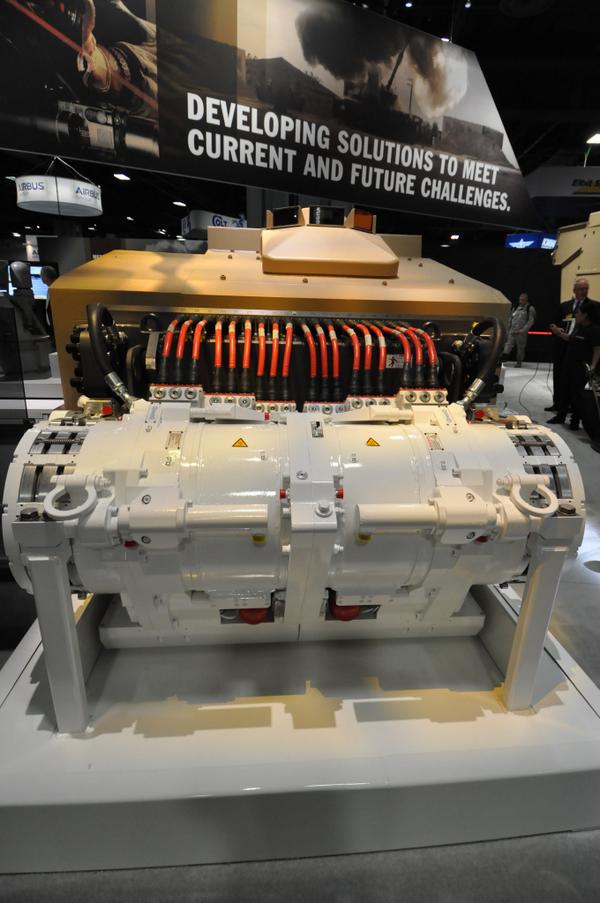

осмий написал(а):
Формулировка в рекламном материале достаточно размытая. Там говорится про некую «трехскоростную архитектуру» (3-speed architecture), но не про три передачи.  Вероятно, трехскоростной  архитектурой авторы называют то, что каждый ТЭД из может вращаться со своей скоростью.
3 speed это три передачи.
Трехскоростная архитектура относится к тяжелому варианту для 70т гибридной дуры.
https://pbs.twimg.com/media/Bz2x5DXIMAACntc.jpg
Схема из патента относится к другому, более раннему варианту для ТС массой до 50т, который не исключено что двуступенчатый.
http://www.nanonewsnet.ru/files/users/u2999/Part-5/1_600.jpg

708
Не обязательно. Ссылки на словарь я уже давал
Вот как? То есть в качетсве аргументации тезиса о трехступенчатой конструкции даете ссылку на двухстпенчатую. И чего Вы хотите добиться таким образом?
Для тех кто некомпетентен в данном вопросе, не обязательно.
Я аргументирую тезис о КПП, и привел документ.
В ответ я слышу лишь блеяние.
