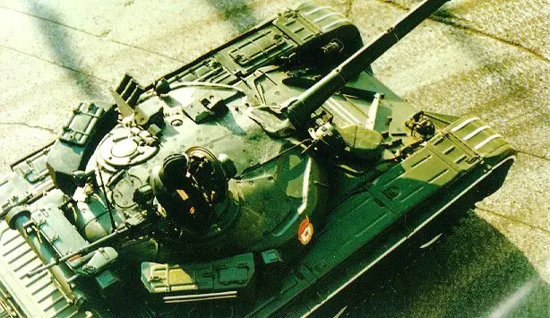

есть же фото с парада где Т-72"Б" с 1К13, и Т-72"Б1" с обычными ТПН-3, так может те что с 1К13 это все таки "Б" и есть ? а те что с "кристаллами" это "поздние Т-72А" ?
http://www.armyrecognition.com/Russe/vehicules_lourds/T-72B/T-72B_Russe_05.jpg
[реклама вместо картинки]
p.s и пулеотбойники на крыше корпуса перед башней, такие(именно такой формы) были на А?
Отредактировано Wiedzmin (2011-01-29 13:18:50)
Вот Б1 выпуска апрель 1985 года - пулеотбойников нет вообще...
http://ib1.keep4u.ru/s/2011/01/29/15/15fba202337302e695d3156bc9f48bd9.jpg
372
ясно, а что за две плитки на углах влд около крюков?
