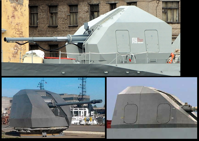

Это, судья по всему, даже не А-190/ЗАК-100, А-192
Сверху 190, снизу 192
https://i.ibb.co/5xW0WC0b/1.png
Отредактировано NoName (2026-07-21 08:37:02)
33
