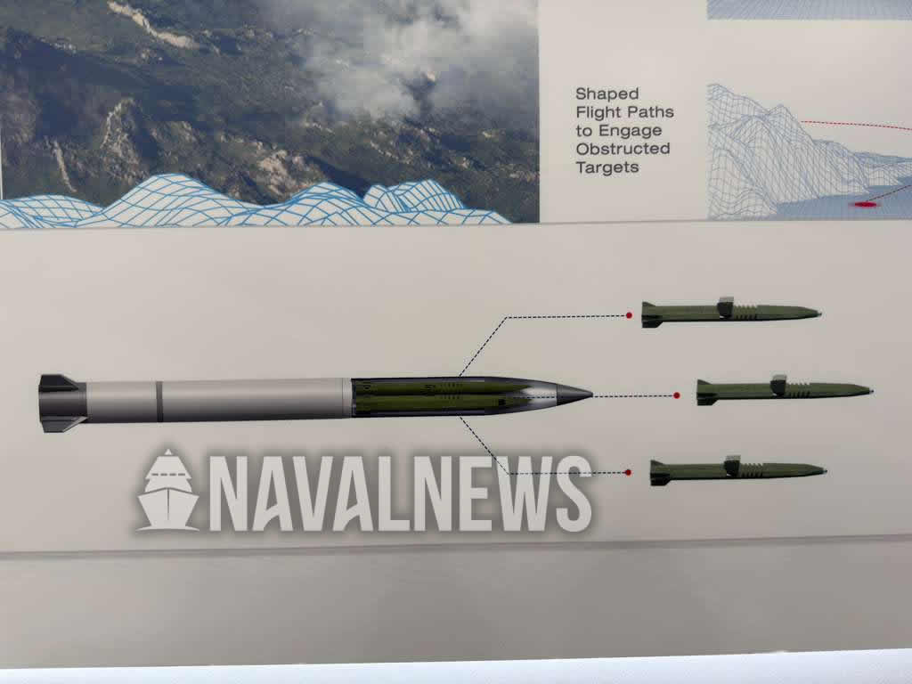

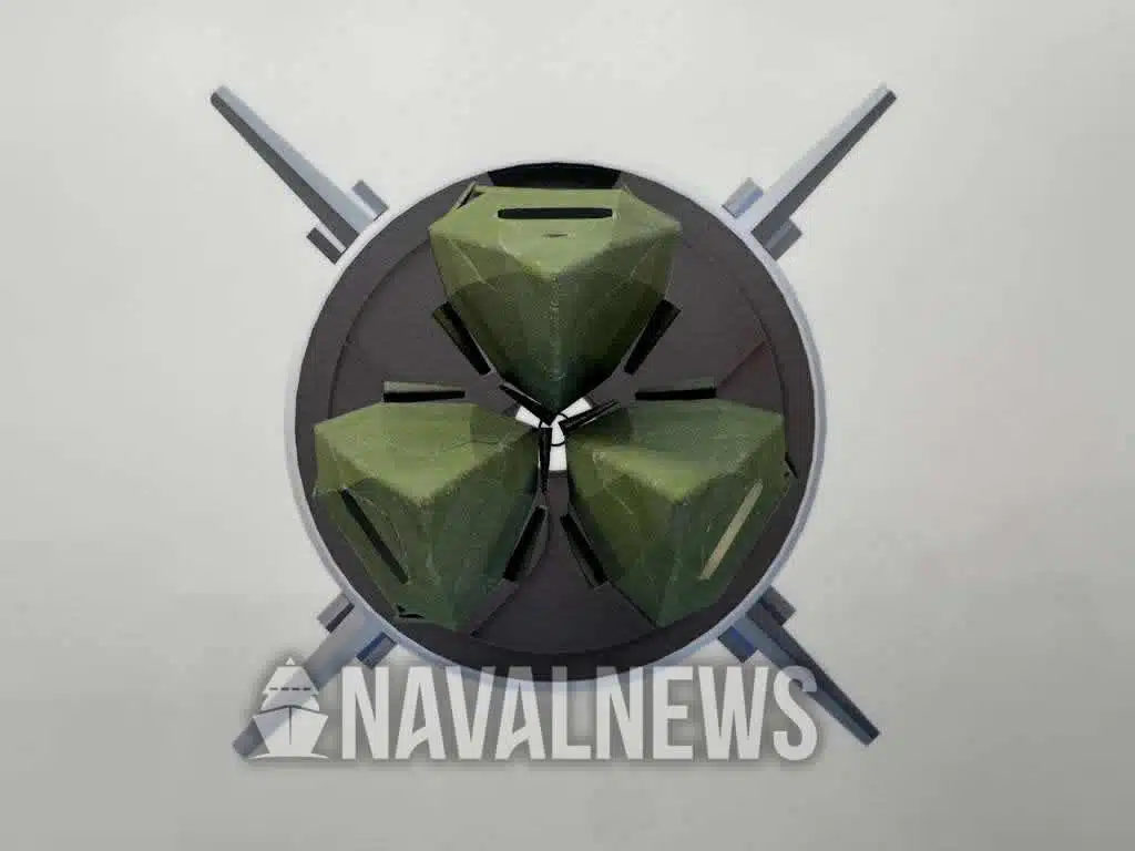

Не совсем сау, но тоже lrmp, но засунутый в ракету, н0р prsm, в качестве суббоеприпаса Ссылка
https://upforme.ru/uploads/000a/e3/16/4903/t570013.webp
https://upforme.ru/uploads/000a/e3/16/4903/t84001.jpg
https://www.navalnews.com/wp-content/uploads/2025/10/LRMP-submunitions-inside-a-ER-GMLRS-rocket.jpg.webp
https://www.navalnews.com/wp-content/uploads/2025/10/ER-GMLRS-with-three-Long-Range-Maneuvering-Projectile-LRMP.jpg
216
Интересно но смысла особого не вижу. Можно сделать отдельные небольшие ракеты под каждый снаряд и стрелять то кол-во которое нужно по цели, и не всегда нужны все 3 снаряда.
217
Как бы и химарса гмлрс отдельные ракеты поменьше на дальность призмы не летают. А тут одна и сразу 3 цели.

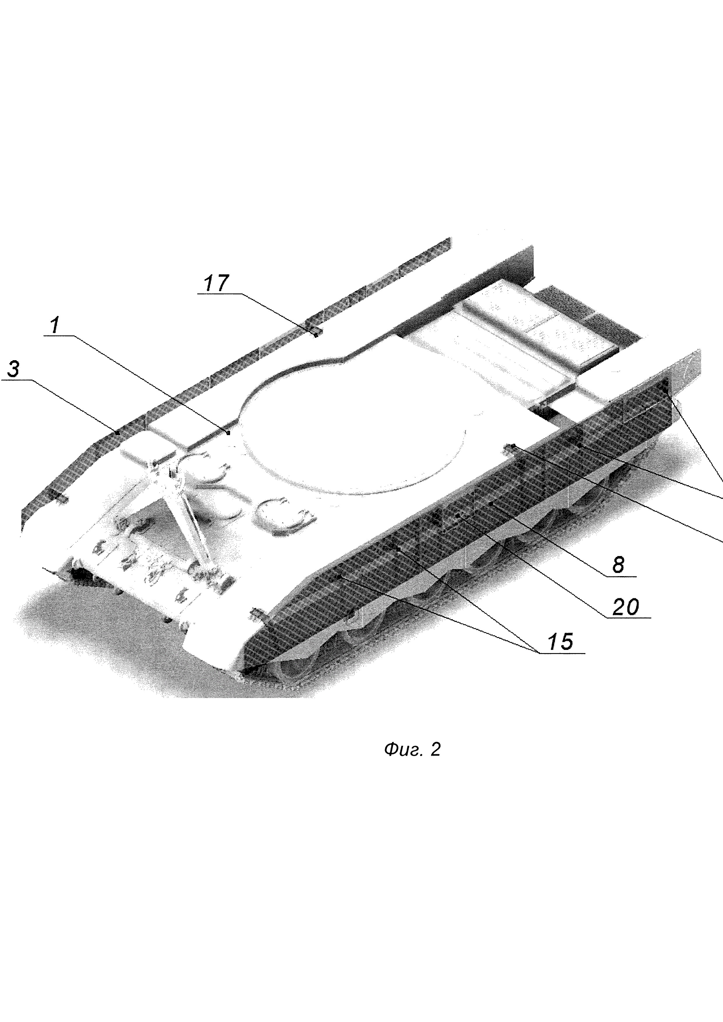

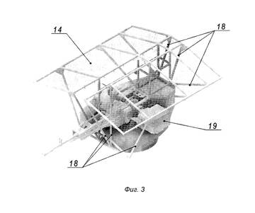

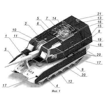

Патент на "Секционный экран дополнительной защиты самоходного артиллерийского орудия 2С35 «Коалиция-СВ»"
Секционный экран дополнительной защиты САО, включающего броневой корпус гусеничного шасси, башню и артиллерийское вооружение, с установленными на бортах бронекорпуса экранами дополнительной защиты, с возможностью стопорения в транспортном положении, посредством стопорных устройств, закрепленные на секциях экранов защиты, и сопряженные с ними элементы, неподвижно закрепленные на корпусе машины, отличающийся тем, что
- секции экрана дополнительной защиты сварены в виде плоского каркаса из профильной стальной трубы с приваренным с внешней стороны листом просечно-вытяжной стали с толщиной заготовки 4 мм и шагом ячейки 90 мм,
- для повышения защищенности и снижения вероятности поражения верхней полусферы самоходного артиллерийского орудия (САО), при воздействии оружия, с использованием малых беспилотных летательных аппаратов (МБПЛА) в условиях ведения боевых действий, установлены секции экрана дополнительной защиты, защищающие верхнюю полусферу и боковую проекцию башни САО, при этом секции экрана дополнительной защиты оставляют открытыми рабочие зоны и сектора приборов прицельного комплекса САО, антенн средств связи, устройств дополнительной активной защиты, места обметания артиллерийской и пулеметной части вооружения,
- секции экрана дополнительной защиты не ограничивают боевую работу вооружения САО и имеют конфигурацию проекций частей башни и бронекорпуса САО, учитывающую расположение на поверхности башни и бронекорпуса САО, конструктивных элементов и приборов, вооружения и устройств,
- секции экранов дополнительной защиты устанавливаются и стыкуются на стойках и кронштейнах, приваренных на поверхности башни и корпуса шасси САО,
- над верхней проекцией корпуса и башни САО секции экрана дополнительной защиты установлены на стойках с зазором на расстоянии от 200 мм до 340 мм с вырезами и люками для приборов прицельного комплекса, приборов РЭБ, антенн средств связи,
- для защиты бортовых проекций бронекорпуса и башни САО секции экрана дополнительной защиты размещены с зазором на расстоянии от 105 до 170 мм от поверхности башни и бронекорпуса,
- секции экрана дополнительной защиты соединены между собой, со стойками и с кронштейнами, болтовыми соединениями, при этом секции экранов дополнительной защиты бронекорпуса САО не соединяются с секциями экранов дополнительной защиты башни, включая секции экрана дополнительной защиты над боевым модулем с пулеметным вооружением, которые монтируются на стойках из металлопрофиля при этом высота стоек достаточна для обеспечения сектора обстрела пулемета боевого модуля,
- поверхности секций экранов дополнительной защиты выполнены с откидными люками в окнах, имеющих петли и подпружиненную защелку замка, позволяющие обеспечить доступ к ящикам ЗИП, проемам для загрузки боекомплекта, местам для обслуживания механизмов боевого отделения башни, обслуживаемых механизмов шасси по правому и левому борту бронекорпуса САО,
- в лобовой части башни САО, над люками командира и механика-водителя экипажа в верхней части бронекорпуса САО устанавливаются подвижные секции экранов дополнительной защиты, выполненные с кинематической связью в виде шарнирной тяги, соединяющие секции экрана и не препятствующие открытию люков и эвакуации экипажа,
- в кормовой части башни САО секционный экран дополнительной защиты состоит из четырех частей и две средние части выполнены с замками и петлями, закрепленными на каркасе боковых кормовых секций экрана для открытия и обеспечения защиты при выполнении операций по загрузке боекомплекта,
- также на внешней поверхности секций экранов дополнительной защиты верхней полусферы над башней САО приварены площадки из плоского металлического листа с отверстиями для крепежа установки дополнительных приборов РЭБ и антенн.
2. Секционный экран дополнительной защиты САО по п. 1, отличающийся тем, что приварка стоек и кронштейнов на бронекорпус и башню САО и конструктивное устройство крепежных элементов, приваренных к секциям экрана дополнительной защиты с болтовым соединением при монтаже, позволяет исключить срыв секционного экрана дополнительной защиты с креплений, сохранив защищенность башни и бортов САО при движении по пересеченной местности и при стрельбе из артиллерийского орудия и пулемета, а также обеспечить быстрый демонтаж и монтаж бортовых секций экрана дополнительной защиты для прохождения транспортного габарита «1-Т» и перевода в транспортное положение для погрузки на железнодорожную платформу.
3. Секционный экран дополнительной защиты САО по п. 1, отличающийся тем, что секции экрана дополнительной защиты имеют унифицированные габаритные размеры и соединяются болтовыми соединениями для обеспечения взаимозаменяемости на разных частях секционного экрана и повышения ремонтопригодности секций экрана дополнительной защиты САО.
