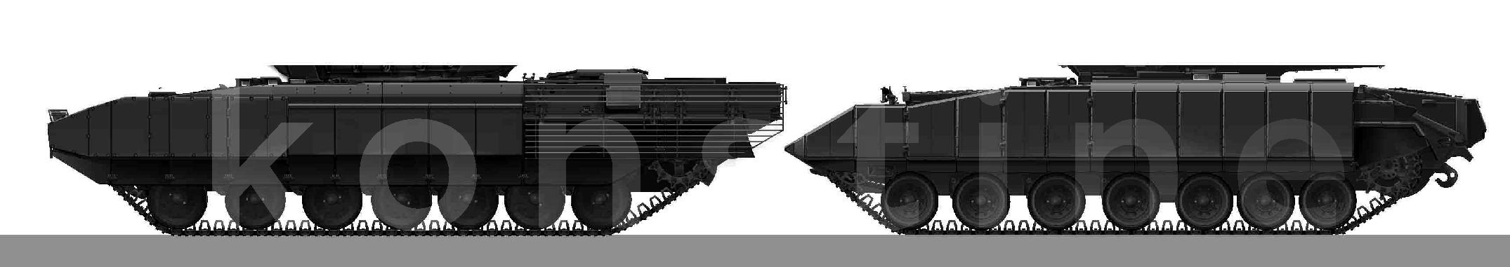

Так посмотрите. Для Харькова была сделана хорошая подсказка, что бы исправить это уже на А1, но там свой путь, непоколебимый)))http://upforme.ru/uploads/000a/e3/16/492/t435116.jpg.
n0rm написал(а):
Неизвестный автор хотел показать, что ХЧ с с7-ю катками длиннее ХЧ с 6-ю катками ровно на 1 каток??
Вы как-то очень избирательно смотрите на сообщения с этого канала. То, что в целом машина получилась раза в полтора больше... удивительно не заметить.
Отредактировано konstine (2025-02-27 05:57:25)

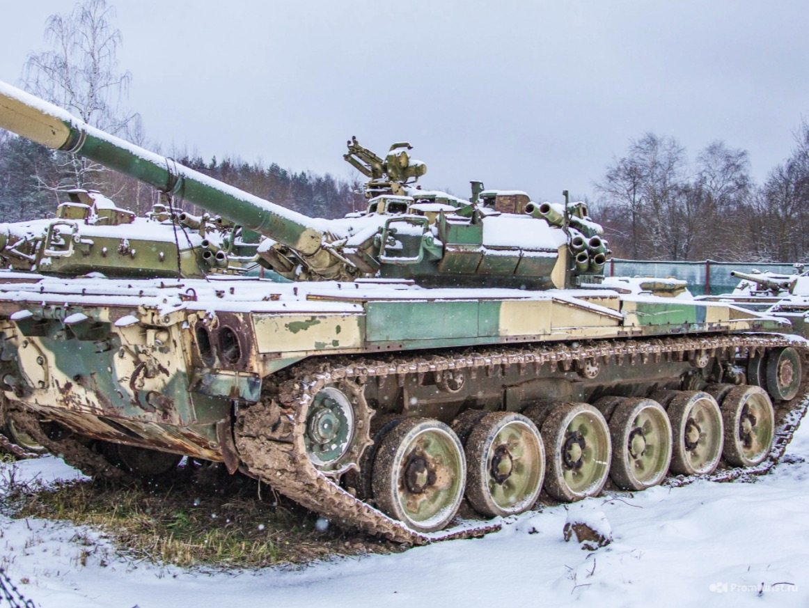

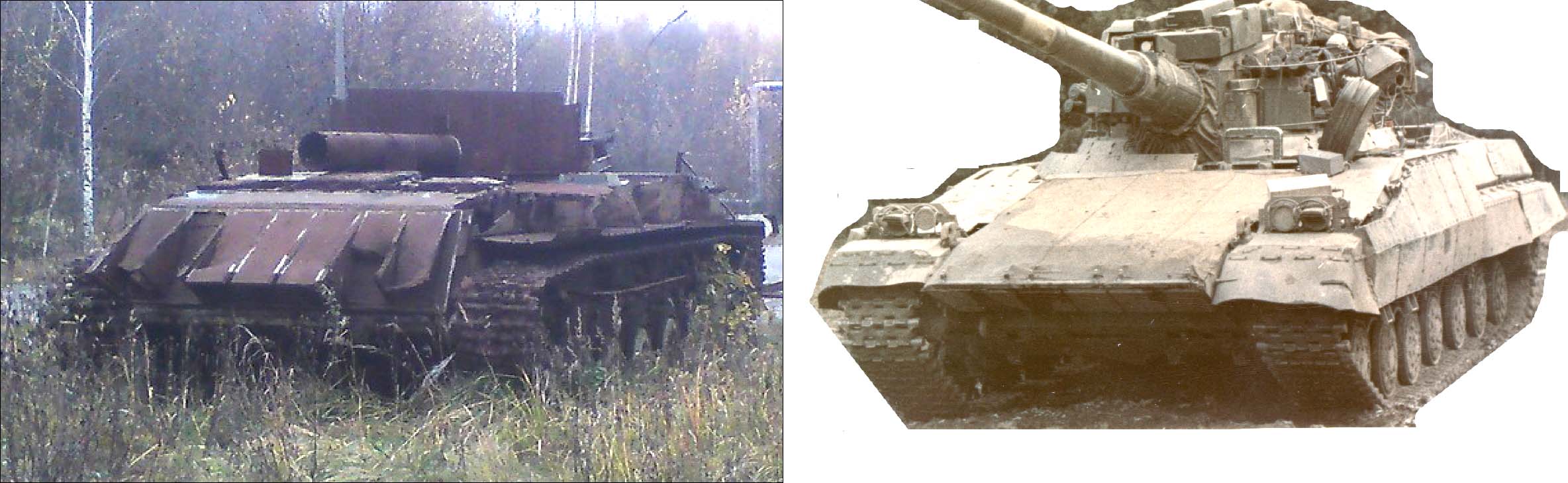

В чем заключалась эта подсказка?
https://upforme.ru/uploads/000a/e3/16/492/t435116.jpg
Машины, изображенные на фото, являются ходовыми макетами (ХМ).
Хронологически первым был ХМ, снятый на территории Трансмаша. Этот макет создавался для понимания функционирования ХЧ и МТУ при росте массы объекта, поиска оптимальной геометрии новой ХЧ.
Второй ХМ, снятый в неизвестном месте, строился по результатам испытаний первого и предназначался для отработки размещения оборудования при новой компоновке.
Если ошибаюсь – прошу поправить.
В 1,5 раза больше, чем что?
72
   Спасибо что уточнили что это ХМ... А то я так и не догадывался. Смешались в кучу, кони... люди... Это может один из последних Магикян семейства 477А, с которым и делали эти прелюдии, когда замаячил 477А1, следовательно комментировать ваши предположения для чего он там был и что с ним делали лишены смысла. Все видно по его фотографиям.
где он снят прекрасно известно. :D ваша хронология не дружит с реальностью, следовательно и эти инсинуации улетают в корзину. Это ХМ-1, на пробеговых испытаниях
Серьезно? С каким объектом идет сравнение? Т-80/84? Вы подчерпнули для себя только что 7 больше 6 и соответственно длиннее.  :D
Отредактировано konstine (2025-03-01 05:00:10)
73
Уважаемый коллега, краткое обобщение сведений о фотографиях, сделанное выше, это шаг к договоренности о терминах с целью придания обсуждению конструктивности. Ключевые слова того абзаца приведены в цитате:
В чем смысле этих слов?
Что, по каким фотографиям и кому?
Если известно – прошу рассказать.
В чем ошибка?
Правильно ли я понимаю, что речь про машину, показанную на фото ниже?
https://ic.pics.livejournal.com/andrei_bt/18425682/587307/587307_original.jpg
В этом  вопрос. Вы не указали что на что делили для получения коэффициента 1,5. поэтому вопрос остается в силе.
Именно это показано на обсуждаемом рисунке.
Отредактировано n0rm (2025-03-01 10:03:10)

75
изначально речь шла о носовом узле. Вы же полезли в лес дремучий. Найдите другие фото этого экземпляра и посмотрите что с ним делали.
ну и душный же  :D
УПИ одного КБ в УССР
наглядно видно что уже корпус с хч 477А1 существенно больше как по длиннетэ так и по высоте того же Т-80УД., новое поколение просто априори будет существенно больше предыдущего, компоновка... История повторяется и в отношении Т-14 - Т-90/80. Их сравнение надеюсь Вы видели? Представляете, но 477А1 очень близок к габаритам Т-14...
ну здесь в пору хорошая пословица : смотрю в книгу - вижу...  http://upforme.ru/uploads/000a/e3/16/492/t495254.webp
Отредактировано konstine (2025-03-02 08:10:04)
76
Книг о том, что в русскоязычной части Интернета называют «объектами 477» , а на Западе - FST-2, не опубликовано. Вся информация собирается по крупицам. В этих условиях работает принцип «пишем, что видим». Для верности описания полезно обсуждение. Ход обсуждения показывает, что в случае с рисунком неизвестного автора писание верно.
Пожалуйста, помогите понять, что такое «носовой узел».
Другой это какой?
Оснований для возражений нет, так же как нет и оснований считать данное утверждение верным. В связи с этим прошу уточнить источник информации.
Так существенно или в 1,5 раза?
К сожалению, компоновка 148 не совсем рациональна. Вокруг оси вращения отсека вооружения у него пустота. Кроме того, дизель 2В-12, созданный для нагрева системы охлаждения, добавляет лишний метр длины корпуса.
Вопрос о том, в чем заключалась подсказка Харькову, сделанная Трансмашем, пока остался без ответа.
Отредактировано n0rm (2025-03-02 10:59:14)
Вы из какой страны? Носовой узел - передняя часть
n0rm написал(а):
Другой это какой?
В интернете их достаточно.
В 1,435 раза.
а 477 все равно почти в таких же размерах :D http://upforme.ru/uploads/000a/e3/16/492/t65190.jpg
http://upforme.ru/uploads/000a/e3/16/492/t313674.jpg
забавы ради :D см. вложение
      http://upforme.ru/uploads/000a/e3/16/492/t277950.jpg

Как фотография одного из 187 поможет разобраться с особенностями компоновки т.н. «семейства 477»?
83
Это фото может показать, что даже на шести катках можно было сделать ВЛД без ослабленной зоны люка МВ, например  :D .
История Бунтарей-боксёров-молотов-нот очень интересна и до сих пор полна белыми пятнами, которые хотелось бы заполнить, но имхо это история неудач.
Впрочем, и Н.Тагилу в этом плане похвастаться нечем.
84
Согласен. Однако замечу, что рассуждения о ВЛД при взгляде на корму не очень продуктивны.

85
Ну это вроде тот вариант 187-го, у которого изменена влд и смотровые приборы мехвода перемещены.
