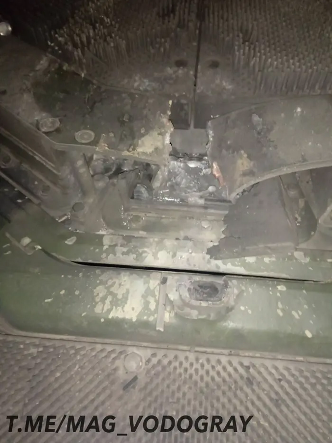

[1] «Вот это из недавних фото. Сматывались от «Ланцетов» — от двух увернулись, а третий ударил в задраенный по-боевому люк мехвода. Дополнительная броня приняла удар на себя, потом снесло бровку над триплексом, сорвало триплекс, однако основную броню не пробило».

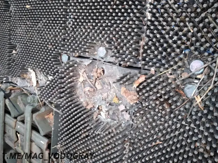

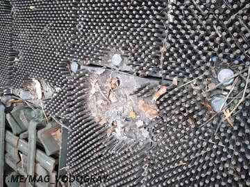

[2] «След от осколка 152-мм снаряда, который взорвался о ветку над САУ. PzH-2000 выдержала удар, справилась ли бы с таким условная М109 или «Краб» — уже вопрос».

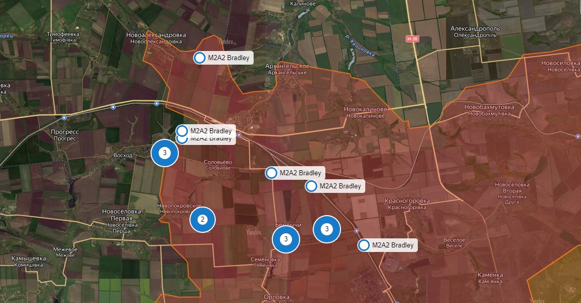

На Лостарморе наглядно  составили бредли-шлейф из подбитых М2А2 от 42 омсбр ВСУ на Авдеевском направлении.
