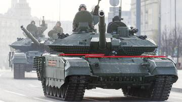

NoName написал(а):
становки Контакта-5 на башне изменили для лучшей защиты нижнего пояса башни.
лол что, ничего не поменялось кроме худших углов установки самих БДЗ , они еще и стоят в разнобой
и бортовая ДЗ корпуса просто сказка, лесенкой на Т-90 они стояли не просто так... но для этого ведь надо понимать что делаешь

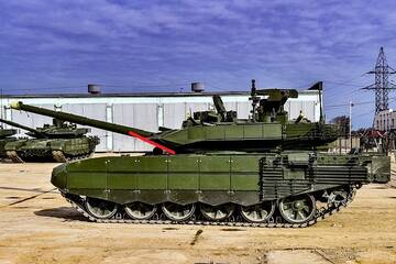

так их расположение на Т-90 и 73Б3 диктовались отнюдь не углами, а соображениями доступности люка МВ. Как и заманы у М1 или Меркавы. Правда, у второй их заманами назвать сложно, т.к. это куча тонких листов, прозрачная для кинетики.
Азербайджанские спецы похоже, положили на это дело.

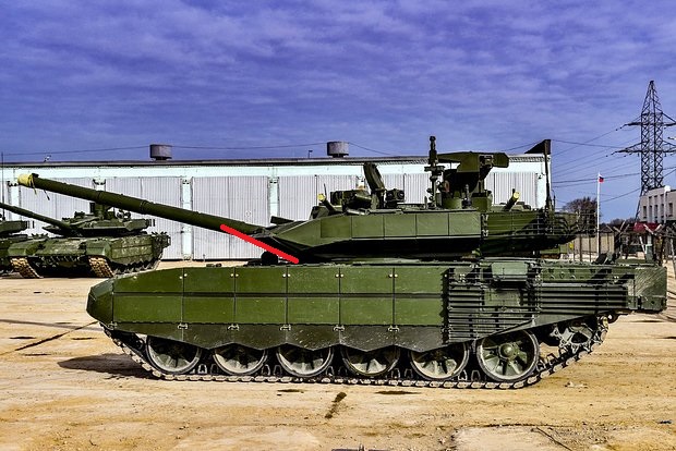

Никакой особой связи с мв там нет , на модернизации что на фото ни о какой попытке закрыть заман речи не идёт так же
Если не знать конструкцию о том чем говорите, то да , там все прекрасно
и где тут заман?
с чего решил что нет?
Это именно пространство для того, чтобы открыть люк при любом повороте башни, и возможности покинуть машину. Если не будет отрицательного угла - это невозможно. Минизаманы на основном массиве брони тоже присутствуют для этого.

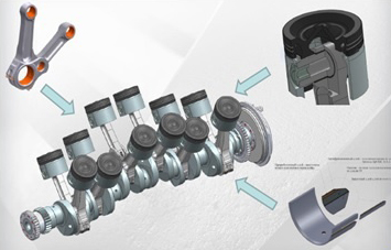

Составные поршни для В-92С2Ф?
http://upforme.ru/uploads/000a/e3/16/5036/964894.jpg
https://vk.com/public220051410?w=wall-2 … l515137508
