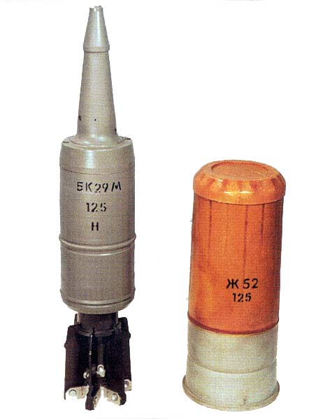

А почему снаряды Манго-М и ЗБК29М в боекомплект Т-90М не входят?http://upforme.ru/uploads/000a/e3/16/4907/t317759.jpg
http://upforme.ru/uploads/000a/e3/16/4907/t710492.jpg
