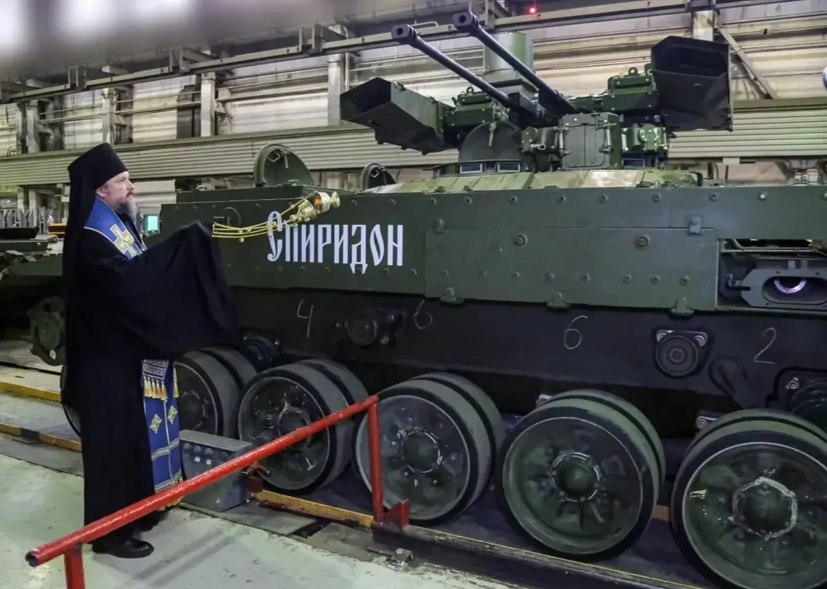

Тг УВЗ
Больше никаких «Терминаторов»! БМПТ получила имя «Спиридон»
По просьбе рабочих Уралвагонзавода (входит в Ростех) и экипажей боевых машин легендарная БМПТ (боевая машина поддержки танков) официально переименована в честь мужества, стойкости и силы духа.
798
Её переделывать надо как минимум, а они ей названия меняют.
