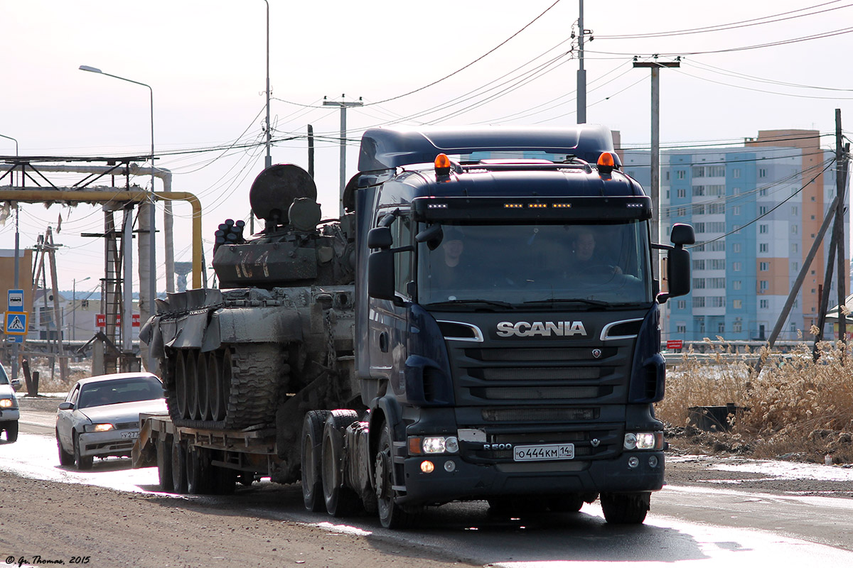

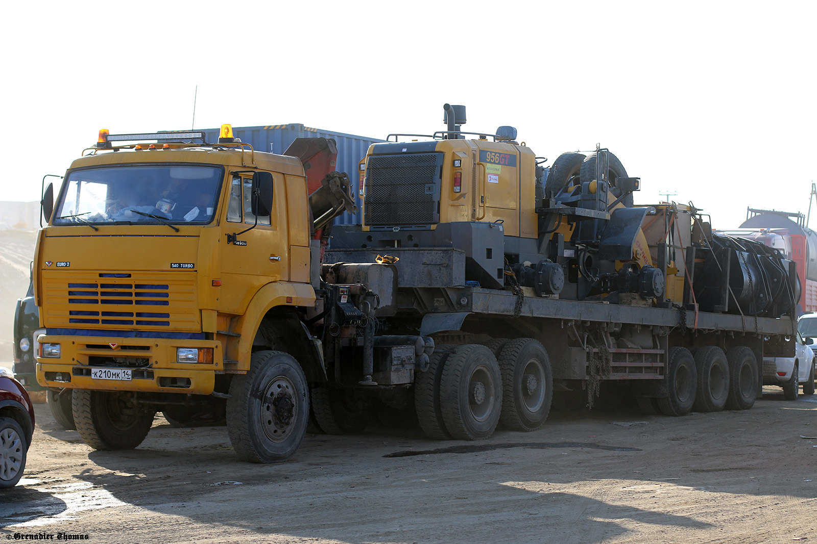

В Якутии 2015 год. Вообще чисто для справки траки там просто звери! Например редкий КАМАЗ-65226 с дизелем Deutz BF8M1015C в 540 кобыл но с МКПП ZF.
