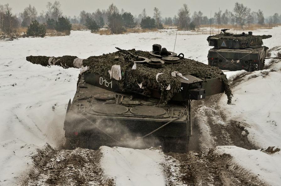

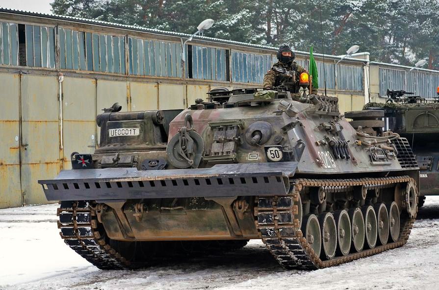

Манёвры 10-й бригады бронетанковой кавлерии

на последнем фото - МТЛБ в середине колонны?..
Поделиться3752013-01-28 16:44:50
Правильно.
Поделиться3762013-01-28 17:09:34
КШМ или РЭБ?
