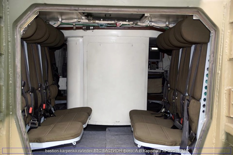

Емнип, у манула мест для десанта столько же, сколько у драгуна.
имел ввиду добавили в десантное отделение, потому как у Драгуна два стрелка сидят между экипажем и БМ, и покидать машину они видимо должны через люки экипажа

Там на самом деле с линейкой смотреть надо. Дело в чем, сзади часть ширины съедают водометы поэтому в центре, где их нет, внутреннее пространство пошире будет, вот фото 2015 года, видно, что между стенкой и коробом сиденье влазит и еще места немного есть. Т.е. у нас заявка на то, что человек там может пройти

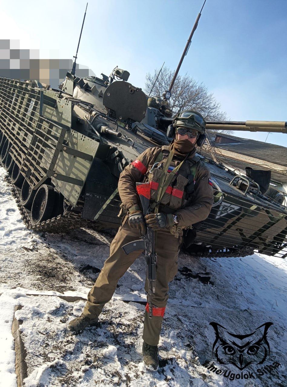

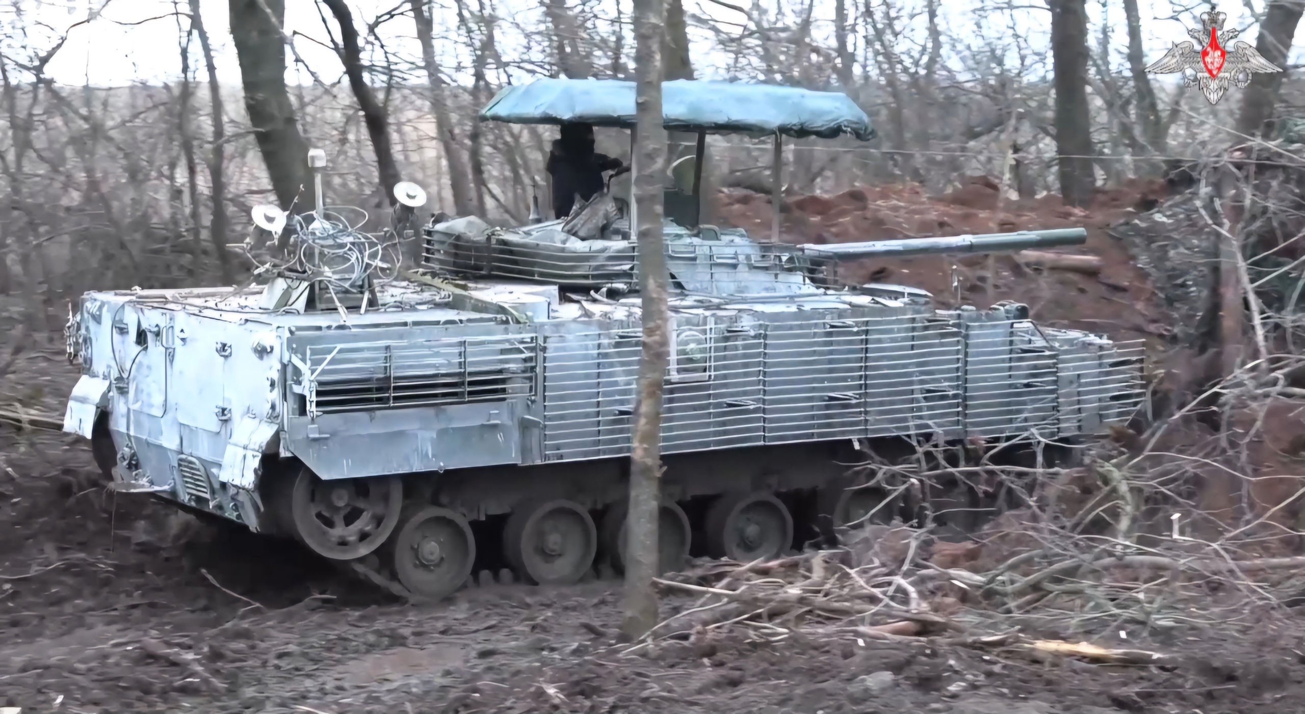

218
Не могу понять, что дают на БМП-3 эти экраны ? Максимум, что они могут снять - 12.7, если повезет. Ну так борта вроде и так против 12.7 заточены ?
219
Осколки, более острые 12,7 мм, 25 мм на острых углах.
Снижение вероятности пролома брони.

231
именно на СВО - уменьшают убойность осколков снарядов артиллерии, экраны позволяют держать прилеты несколько ближе, чем без них

TK-421 написал(а):
Какая там толщина экранов? Задница и крыша, лоб, никак не защищены, конечно же.
8мм   замеряли рулеткой на выставке когда они только-только появились

В конце монтаж допзащиты на новенькие БМП-3.

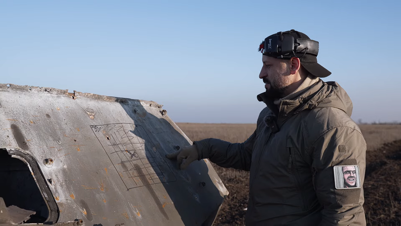

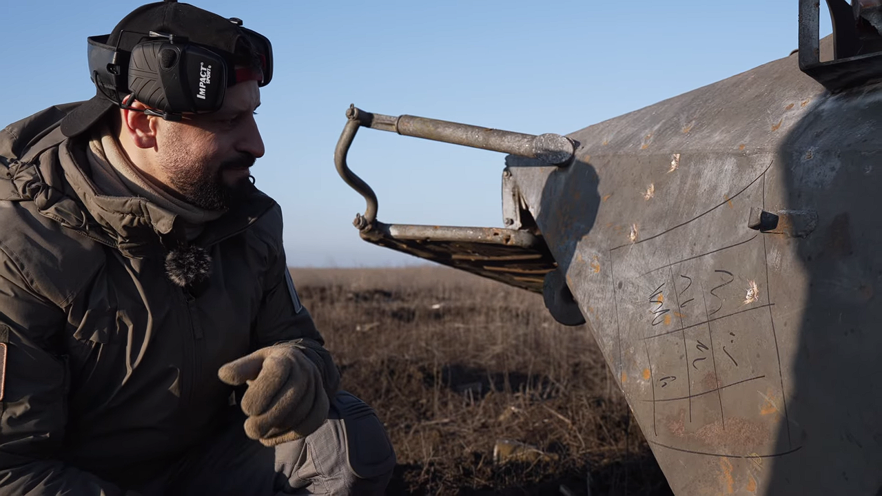

Команданте стрелял из Баррет М82 "Лайт Фифти" по битому БТР-82А с 300 метров бронебойными патронами - в заднюю часть борта пробил в половине случаев, в лоб в скулу сбоку вообще не смог пробить.
