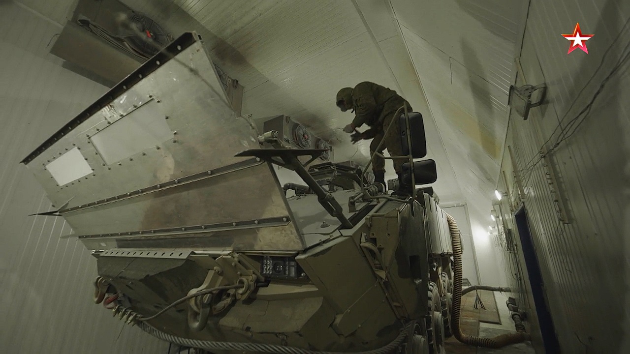

Летом 2024 года К-17 "Бумеранг" все еще проходил госиспытания. Впервые видно новую навесную броню.
