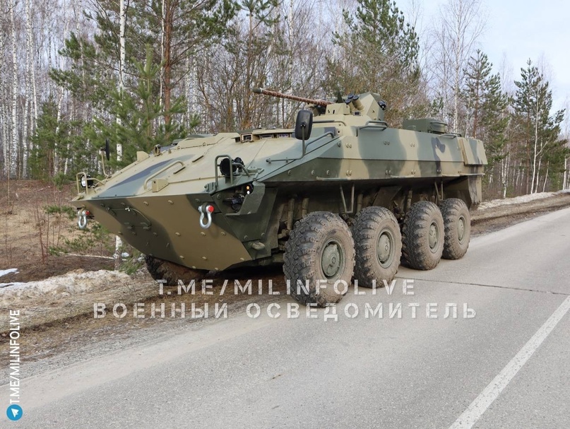

Эксклюзивное фото бронетранспортера БТР-22 во время испытаний.
Основным отличием конструкции машины от базового БТР-82А является перекомпоновка. Силовое отделение теперь расположено в носовой части корпуса справа, слева от нее расположено отделение управления с рабочим местом механика-водителя.
Десантное отделение теперь располагается в кормовой части, десант размещается на специальных антитравматических креслах, посадка и высадка осуществляется через корму.
Защищенность бронированного корпуса повышена благодаря использованию новых марок броневой стали и разнесенного бронирования.
Баллистическая стойкость корпуса обеспечивает защиту по всему периметру от попадания бронебойных пуль Б-32 калибра 12.7х108мм.
Улучшены показатели подвижности, максимальная скорость по шоссе до 100 км/ч, что на 20 км/ч выше базовой модели.
Осталось сделать забор и навес.
75
  И  какой  смысл  в  нем  ?  Защита  от  12.7   это  не  о  чем .  Налетит  на  бредлю  -  будет  решето ,  как  и  БТР-80 .  Где  дроны  разведки ,  оператор  ?

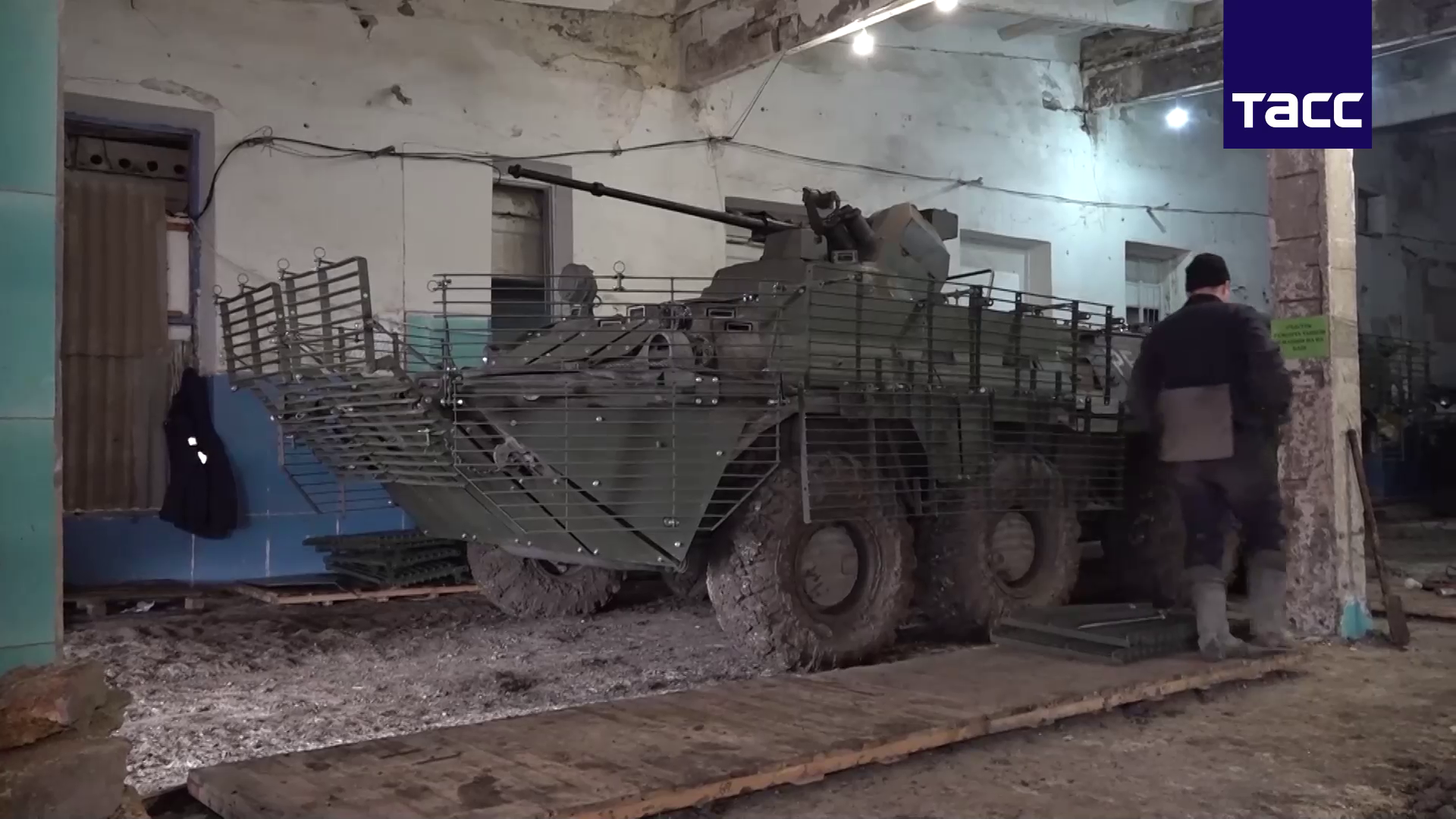

Установка доп. брони м РЭ на БТР-82А в Рембате. СВО.
http://upforme.ru/uploads/000a/e3/16/1472/406795.png
