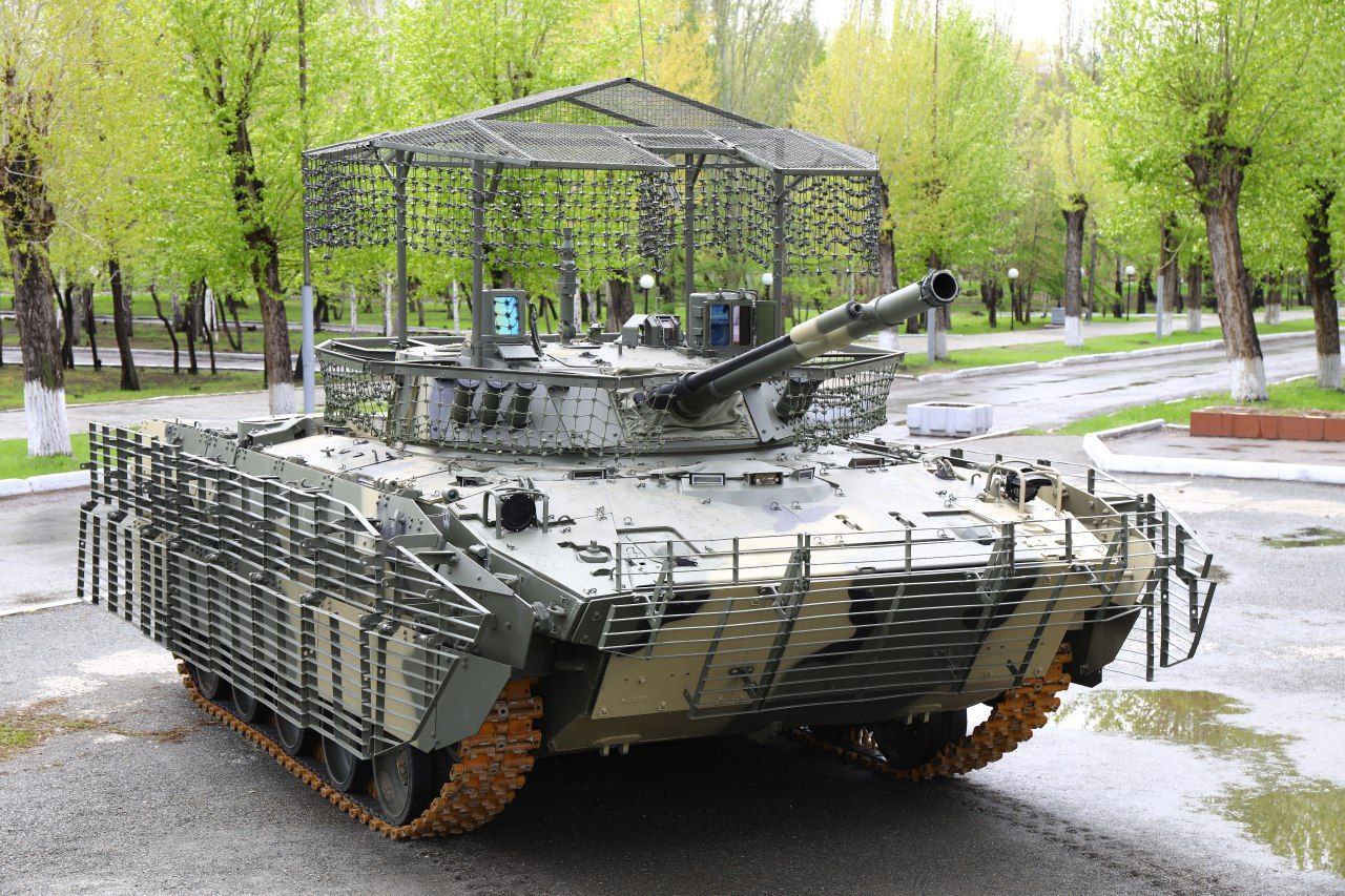

https://upforme.ru/uploads/000a/e3/16/168/t746215.jpg
Также начиная с апреля 2024 года завод начал отгружать БМД-4М. Все машины оснащены комплектами допзащиты, средствами снижения заметности и защиты верхней полусферы.
624
cromeshnic написал(а):
БМД-4м
маловата защита, есть куда ФПВ-дрону ударить - надо что то типа царя-мангала лепить на такие легкие люминиевые БМП-БМД, коль нету до сих пор нормальных БМП с танковым уровнем защиты  :unsure:
