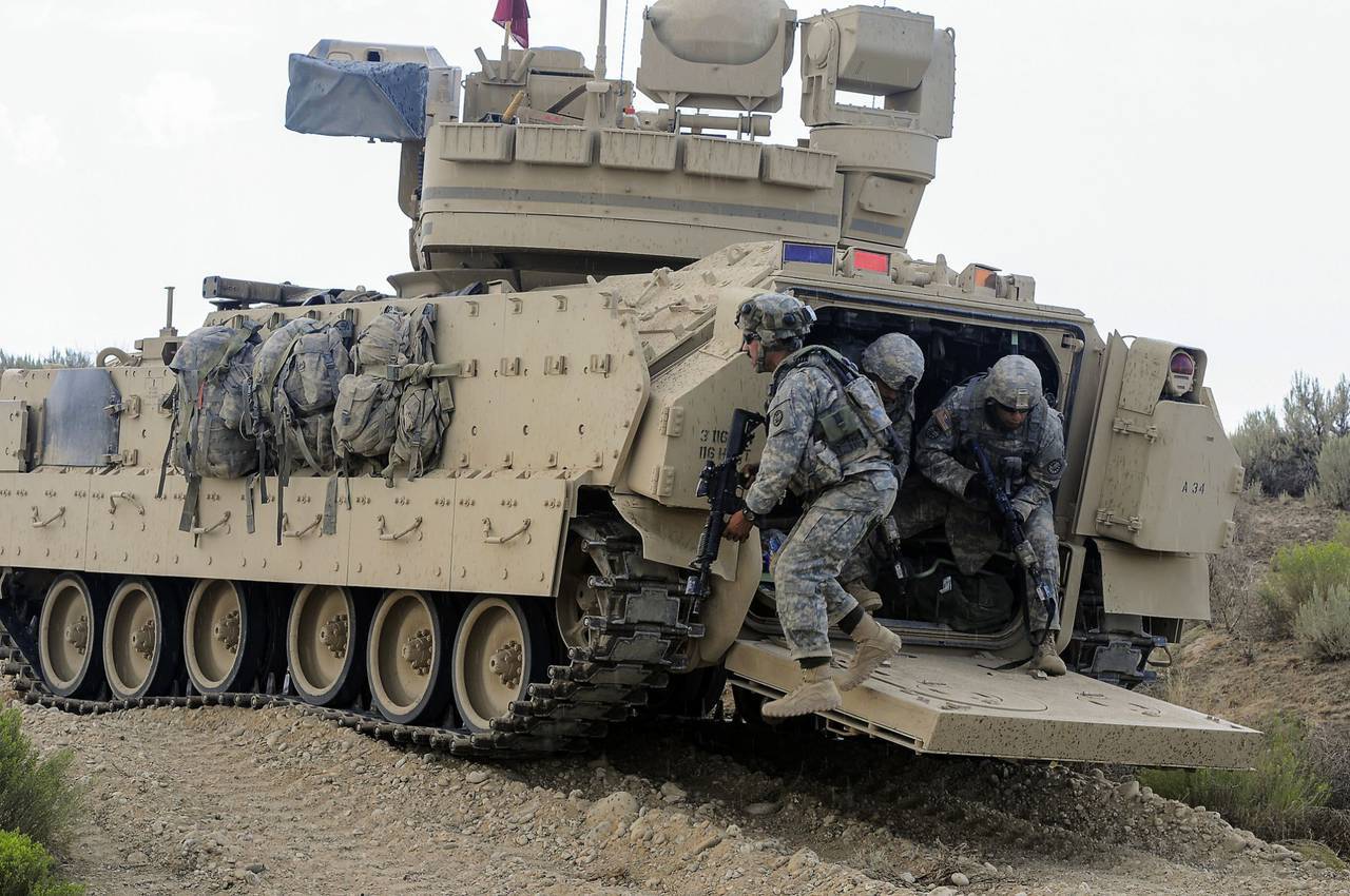

Вот фото - снаряженные бойцы именно выбегают из Бредли. Разумеется, начиная с сидящих возле выхода.
http://upforme.ru/uploads/000a/e3/16/183/t238079.jpg
482
Не видно как они сидят. И где 30-40 кг снаряжения? Можете заодно рассказать зачем на БМП-2  нужно передвигаться на корточках? Видимо у Вас большой опыт.
А то ведь
http://upforme.ru/uploads/000a/e3/16/1899/t618367.jpg
тоже выбегают

Они снаружи БМП бегают.
На фото отлично видно, что внутри корпуса бежать невозможно, даже согнувшись. Можно или на корточках двигаться к выходу, или боком скользить задницей по сиденьям к корме машины. Это именно мой личный опыт при росте 182 см.
Был бы корпус выше миллиметров на 200-300 — можно было бы внутри бегать.

  Ну  так  и  с  бредли  выскакивают  на  ПОЛУСОГНУТЫХ ,  а  не  в  полный  рост ...
Разумеется.
Но так можно передвигаться гораздо быстрее, чем на полностью согнутых ногах. И быстрее выскочить из машины.
Вероятно, это является одним из факторов, влияющим на езду на броне и под броней. Наряду с наказаниями за езду на броне в армии США, и местными особенностями различных конфликтов.

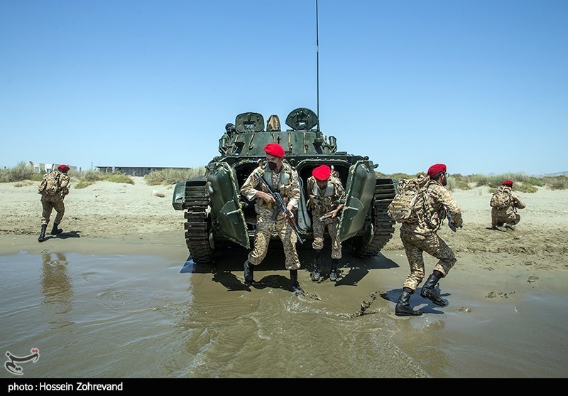

https://sun9-37.userapi.com/impg/c858220/v858220452/21b264/lEBoMYCfzzQ.jpg?size=2048x1365&quality=96&sign=f1081c98f0a1a8b13e62c5413642b14c&type=album
ну что , побежали ? это до А2
https://sun9-62.userapi.com/impg/7U9hpWKgsaolBxaGIzdZKoOf1zWUXBI9t6Pgww/uov2hjcMOm0.jpg?size=2000x1333&quality=96&sign=3ab522dbbafbec14910531fca74cca59&type=album
или тут стоя бегать собрались ?
https://sun9-60.userapi.com/impg/66PDM36GUeT0FpFSonzmg8jm7LauKB0Ca_76eQ/O3UQetAKJGA.jpg?size=2000x1333&quality=96&sign=55fa276849eff62508b5693e391b80ac&type=album
или может тут ?
https://sun9-14.userapi.com/impg/c855736/v855736881/22e122/IgpGqG2S-Gc.jpg?size=1097x603&quality=96&sign=4b74bca2944e37a5ed8358bf3ac2e6fe&type=album
или тут ?
https://sun9-50.userapi.com/impg/c855736/v855736531/233ea4/gvDHTw8Fcg0.jpg?size=866x620&quality=96&sign=379a4732ae0b5f41ce8d6416afc64374&type=album
или тут ?
а еще представляете объем на одного человека в БМП-1 больше чем в М113,  и шведы на Pbv302 пробовали аппарели по типу М113, но оказалось что в 2 двери десант быстрее выходит, чудеса да и только

а ещё судя по картинкам из этих бмп одновременно может выходить только один человек, в отличие от двух из наших бмп.
Нахрена там бегать внутри я вообще не понимаю - проехался жопой до самых дверей и вот ты уже стоишь на улице

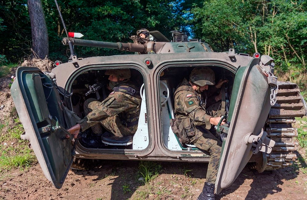

Вот тут точно бегать не получится

Ну попробуйте так на время проелозить задницей вбок 2 метра. Особенно когда сидишь так низко, что задница только на 10 см выше подошв.
Это намного медленней, чем пробежать эту дистанцию, даже согнувшись.
Да они просто спокойно выйдут
496
Эти двое — да.
Четверо сидящих глубже — выйдут не так спокойно.

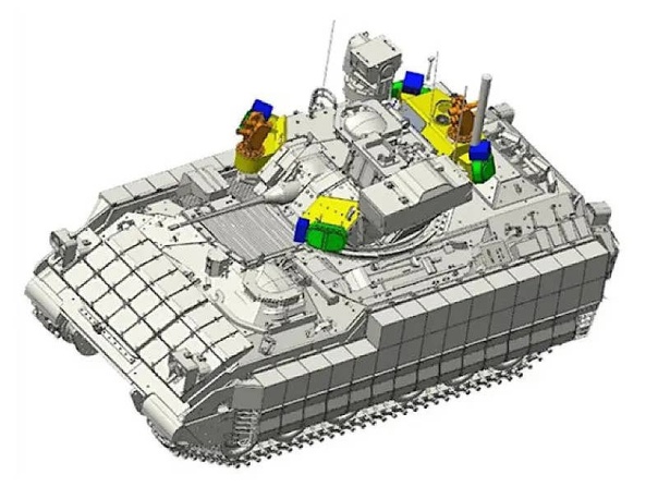

Кстати, возвращаясь к теме М2А4Е1.  Читал что КАЗ там имеет две пусковые, в каждой пусковой- по две противоракеты. итого 4 противоракеты на машину. Интересно- есть ли возможность разместить больше противоракет и насколько сами противоракеты вредят системам БМП.
https://upforme.ru/uploads/000a/e3/16/4903/t635809.jpg
Да наверно можно, скажем пу на 4 гранаты сделать. Но мертвые зоны для панорамы будут больше.
