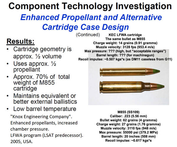

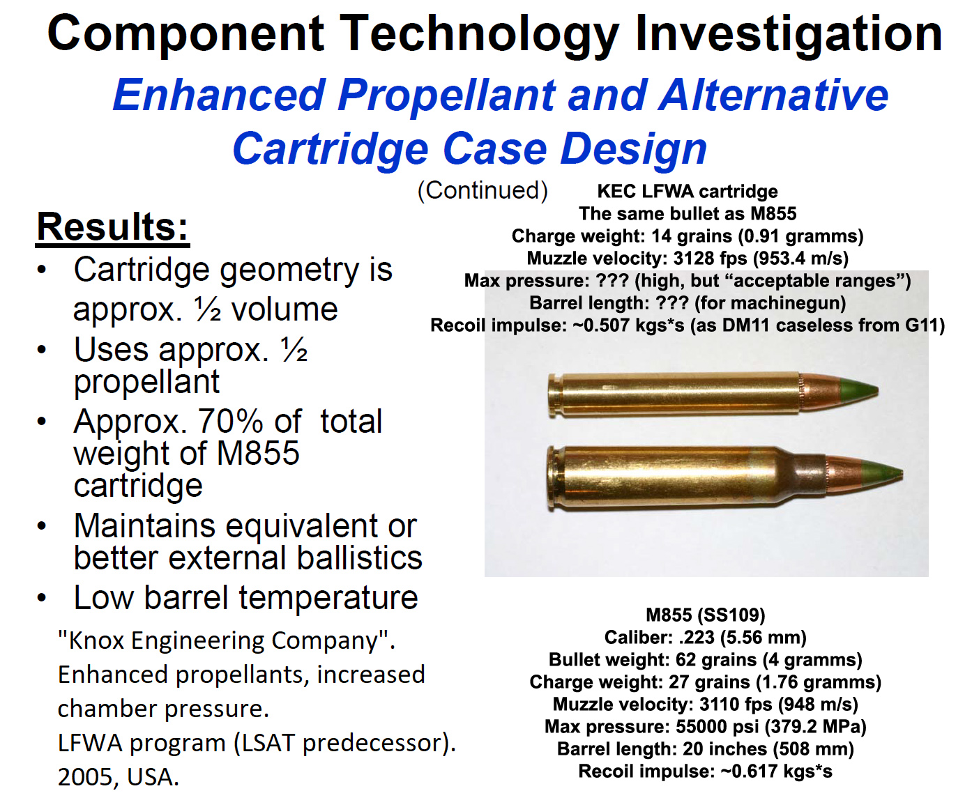

http://upforme.ru/uploads/000a/e3/16/4269/t255622.jpg
Делался этот патрон в логове мирового империализма в начале двухтысячных, для перспективного пулемёта на замену М249, по программе LFWA, будущей LSAT. Помимо прочего, пулемёт был с двухэтажной подачей, так как это позволяло сделать замкнутое пластиковое звено для рассыпной ленты, втрое легче металлического. У стандартного М855 пороховой заряд 27 гран, у этого патрона при той же пуле и чуть большей начальной скорости заряд всего 14 гран. У патронов с зарядом 19 гран начальная скорость при той же пуле 3662 fps. Такие чудеса получаются за счёт некого продвинутого пороха и увеличенного давления в гильзе. Надо полагать, износ ствола был значительным, но гладкий ствол и стрелка в пластмассовом ведущем устройстве могут это исправить.
Вот что-то такое надо было совать в перспективный ass-salt rifle. Вне всяких сомнений, выбор 6.8х51 - свидетельство деградации американского и мирового патроностроения.
