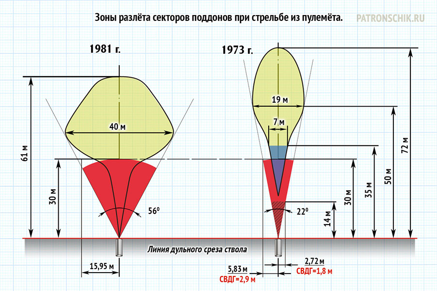

Вблизи от ствола угол разлета 10-12 градусов.
нет графика, но из того что я читал отделение не могло вести огонь именно из-за разлета близкого к нормали. см раскрытие ву обпс танкового. надеюсь ты умеешь сложить суммарный вектор силы параллеппеда с учетом веса.
http://upforme.ru/uploads/000a/e3/16/4269/t659062.jpg
На испытаниях 1981 года ствол пулемёта задрали вверх с углом возвышения 30 градусов. При этом сектора в красной зоне собрали просто лежавшие на поверхности снега, никуда не впившиеся. До того, когда рассматривался вопрос об опасности секторов для своих, пришли к выводу, что в боевых условиях маловероятно чтобы кто-то оказался в опасном секторе.

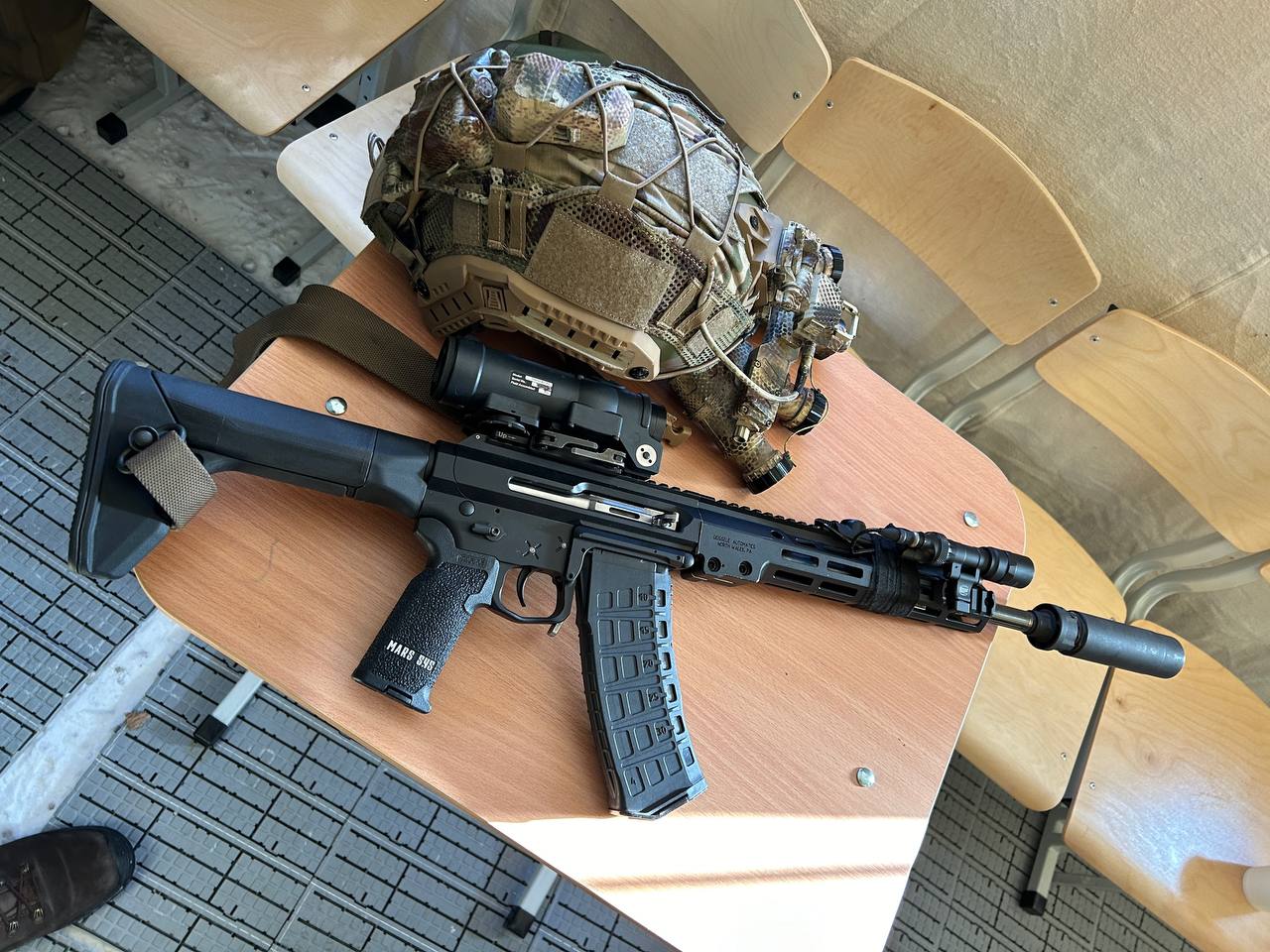

А что это такое ?)http://upforme.ru/uploads/000a/e3/16/3194/t811302.jpg

бендер написал(а):
А что это такое ?)https://upforme.ru/uploads/000a/e3/16/3194/t811302.jpg

Как минимум у вами приведенного образца есть т-образная рукоять, а на том фото, где спрашивают, её нет. На пистолетной рукоятке написано MARS 5,45, возможно это название модели, а может и нет. Но очень интересно.

так на фото ж написано, PSA KS-47 :)
комерческая игрушка для американского гражданского рынка от Palmetto State Armory

Смахивает на QBZ-191.

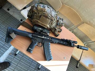

http://upforme.ru/uploads/000a/e3/16/3194/811302.jpg
https://sun3-12.userapi.com/tXNEKp7ywzZAjYS28QLcw5fGkSDURCf4fRfBvQ/DP0OOEm_xZc.jpg
Может какой-то вид КСО ?
Отредактировано Serj_ (2024-02-24 19:15:32)

Такое впечатление, что затворная рама на откате в приклад уходит

Ага такое же. Бесполезный курмультук,не считая развлеквтельной стрельбы.

Ну у АР-15 то же уходит, вполне воюет.
Вероятно это и есть размышления на тему АР-15, но с калашными добавками.
Главное стандартные магазины подходят остольное дело вкуса, мелкая серия вполне может быть качественно сделана.

То что убрали шахту магазина это конечно большой плюс для этой платформы. А вот нескладной приклад это   взяли один из самых худших недостатков ар платформы, перенесли зачем-то на ак.

Всё же, я предполагаю, что это какая-то китайская или просто родственная поделка на основе QBZ-191. Там мало что от АК, помимо пружины в прикладе ещё автоматика работает основе короткого хода газового поршня.

T&T 545v1 от Trinity Arms. Чуть более необычная АР15 короче говоря.

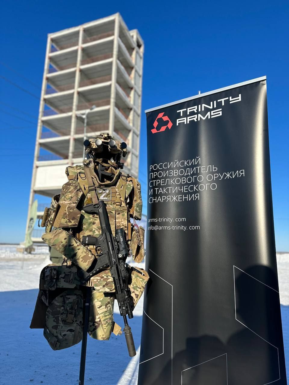

http://upforme.ru/uploads/000a/e3/16/1030/t848743.jpg
Ещё фото данного аппарата с их телеграмм -канала
Предположу, что такие образцы имеют спрос или интерес, поскольку АМ-17 полноразмерный пока секретят. А образцы со стабильным креплением оптики нужны уже сейчас.
