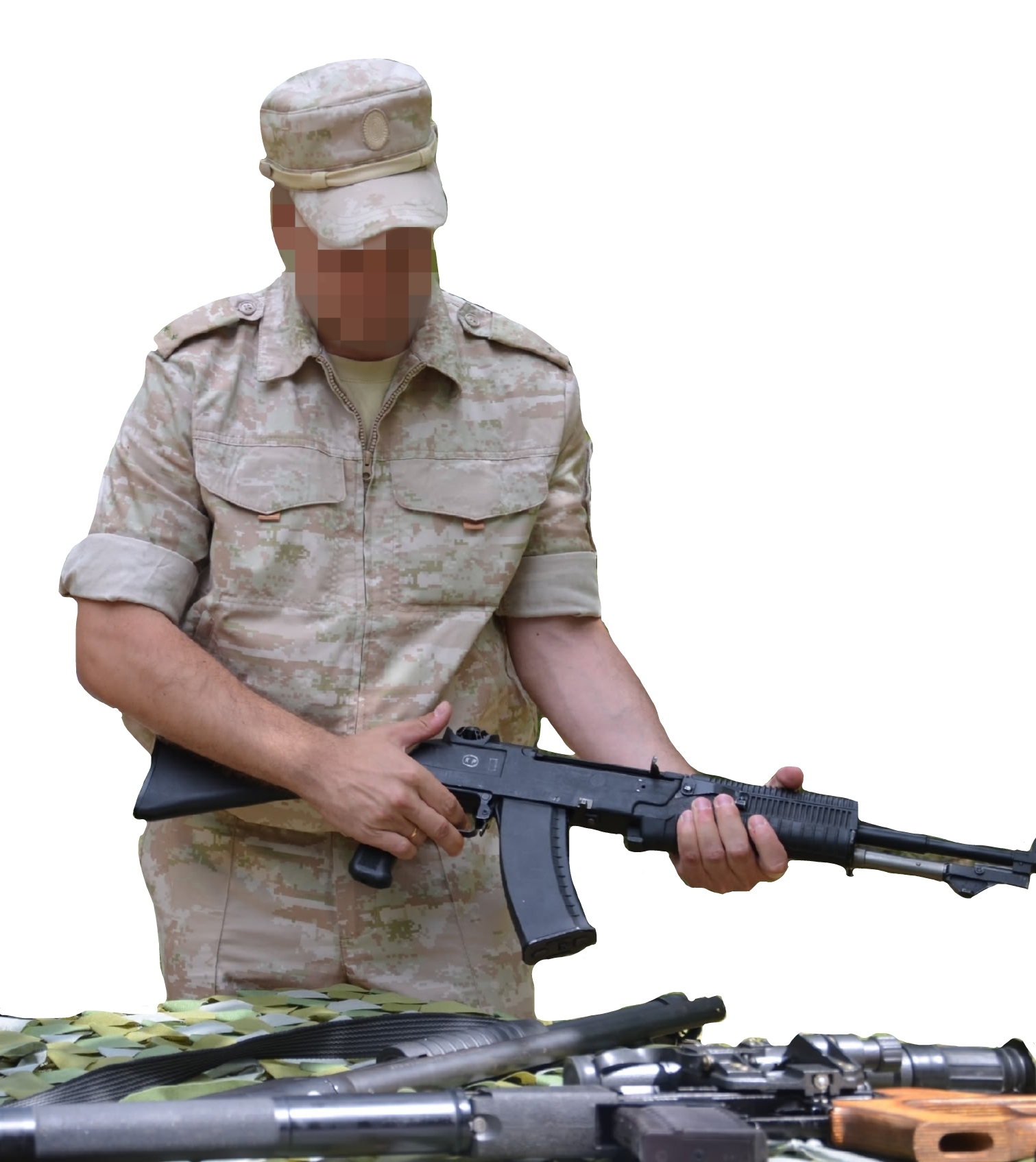

Сотрудник ПУ ФСБ по Республике Крым на патриотическом мероприятии. 2026 год.
В руках у пограничника АН-94 "Абакан". Ранее автоматы Никонова встречались преимущественно в ПУ по Республике Дагестан, так как в начале 00-х некоторое количество таких изделий было поставлено в Северо-Кавказское региональное управление ФПС РФ.
Появление Абаканов в Крыму - интересное событие.
Отдельно отметим, что пограничник одет в "оливье" для ФСБ.
http://upforme.ru/uploads/000a/e3/16/1472/355179.jpg
882

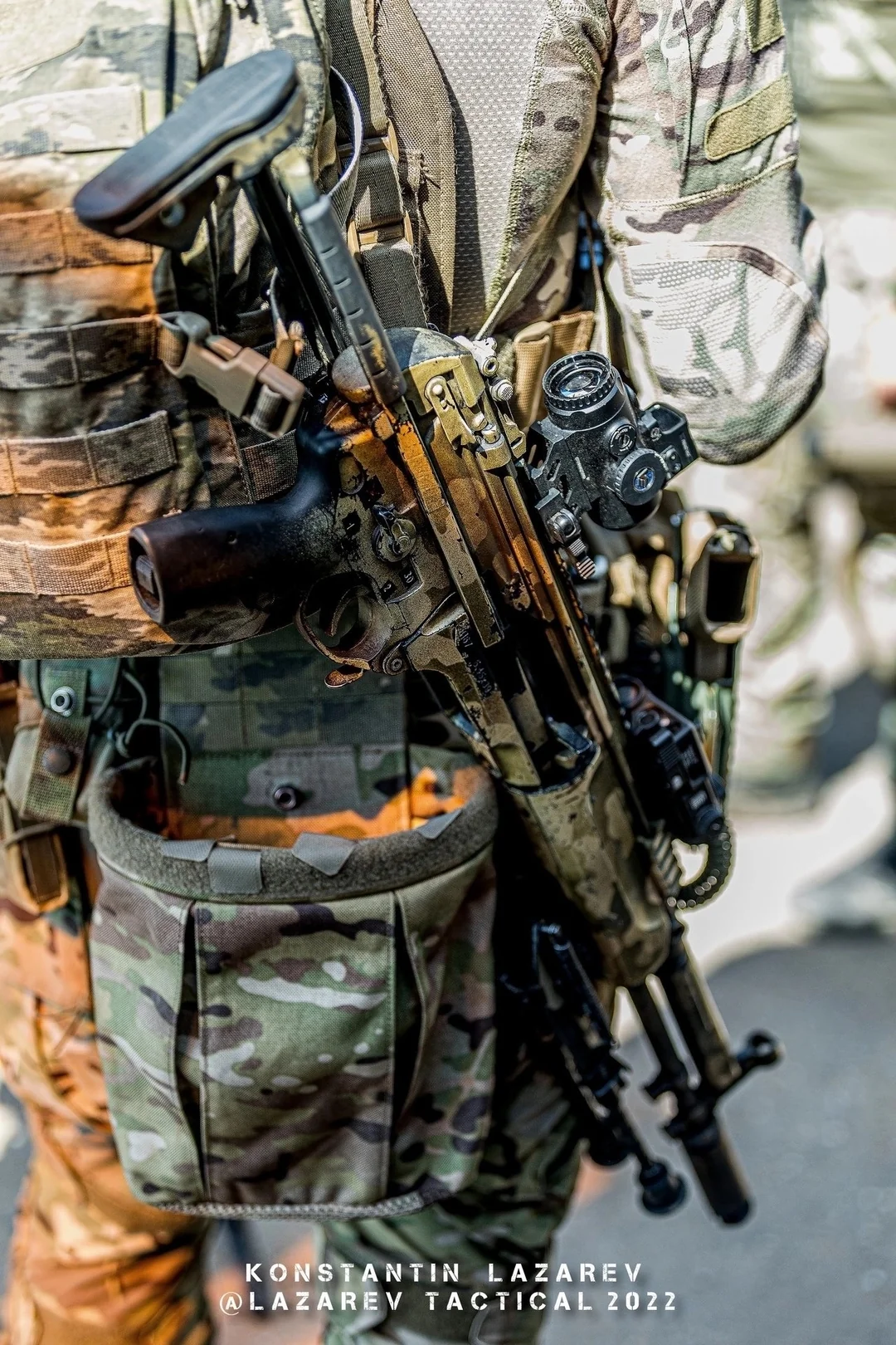

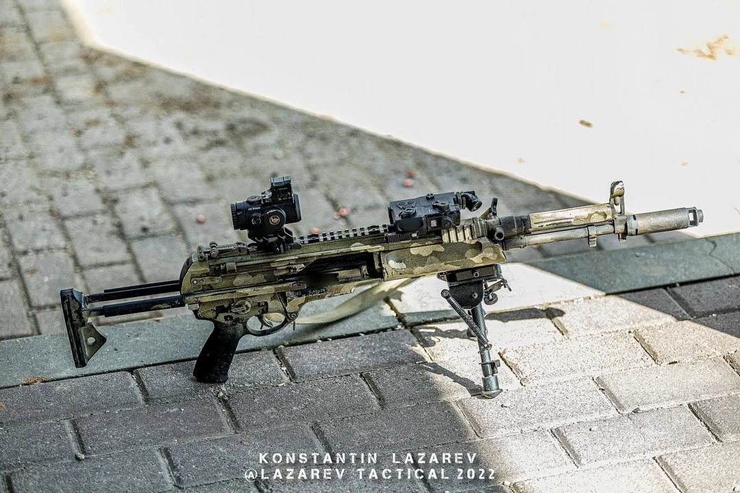

https://upforme.ru/uploads/000a/e3/16/1030/t401244.webp
https://upforme.ru/uploads/000a/e3/16/1030/t681676.webp
Фото 6п67 с СВО как понимаю в обвесе
+1
898
Как эта кочерга держит отдачу ГП?
