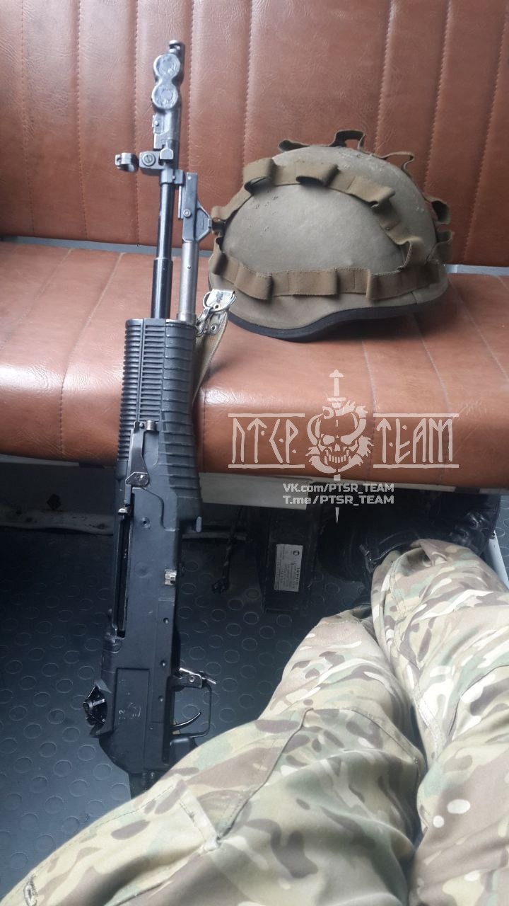

Доброго времени суток, дорогие подписчики. Настало время погрузиться в более дальние глубины памяти и извлечь что-нибудь этакое. А извлёк я поистине нечто. Прошу любить и жаловать - АН-94 «Абакан».
https://telegra.ph/AN-94-Abakan-02-08
http://upforme.ru/uploads/000a/e3/16/1472/t540182.jpg
http://upforme.ru/uploads/000a/e3/16/1472/t131302.jpg
http://upforme.ru/uploads/000a/e3/16/1472/t428899.jpg

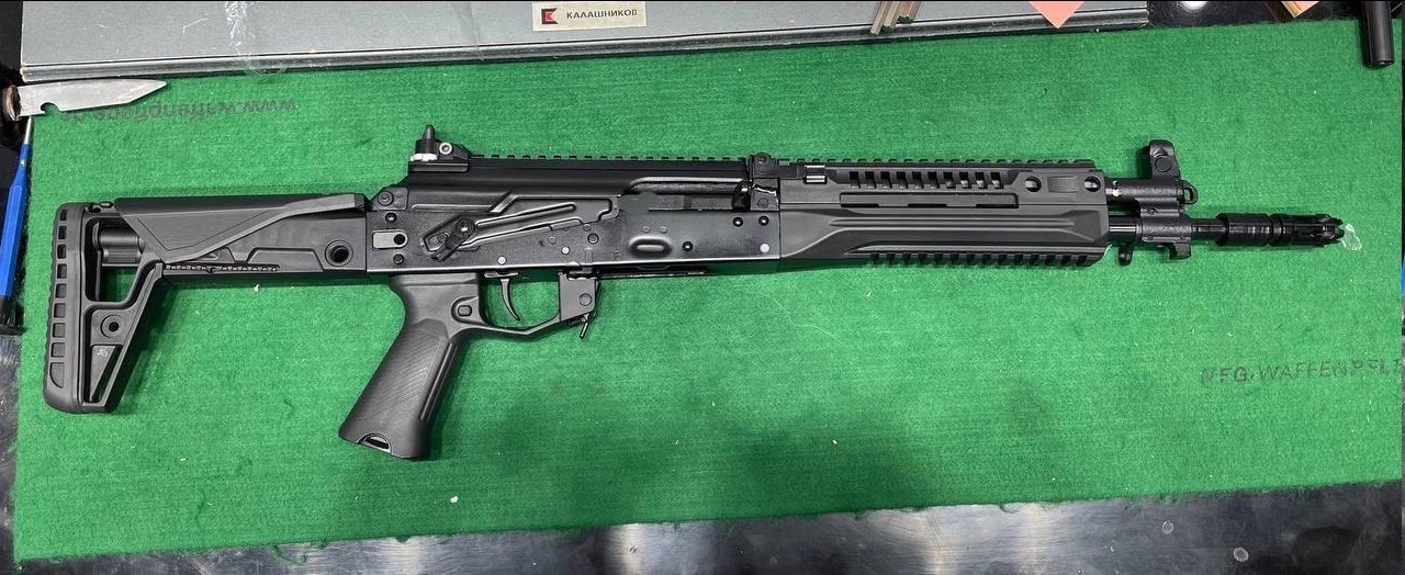

Новый коротыш TR3 7,62х39 от КК
С длинным цевьём, новым предохранителем - переключателем и складным прикладом со щекой
https://t.me/threedguns/1814
