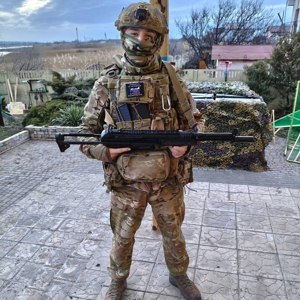

http://upforme.ru/uploads/000a/e3/16/1472/965961.jpg
