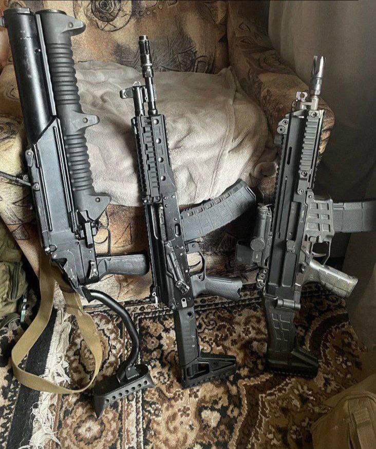

В зоне СВО засветился новейший автомат АК-12К (в центре). На фото также виден 43-мм гранатомет ЛПО-97
http://upforme.ru/uploads/000a/e3/16/1472/259310.jpg

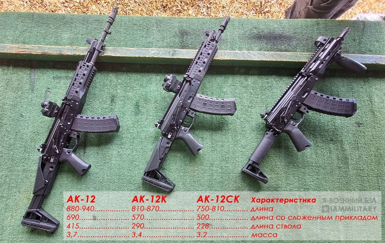

627
Про ак-12к и ак-12ск
628

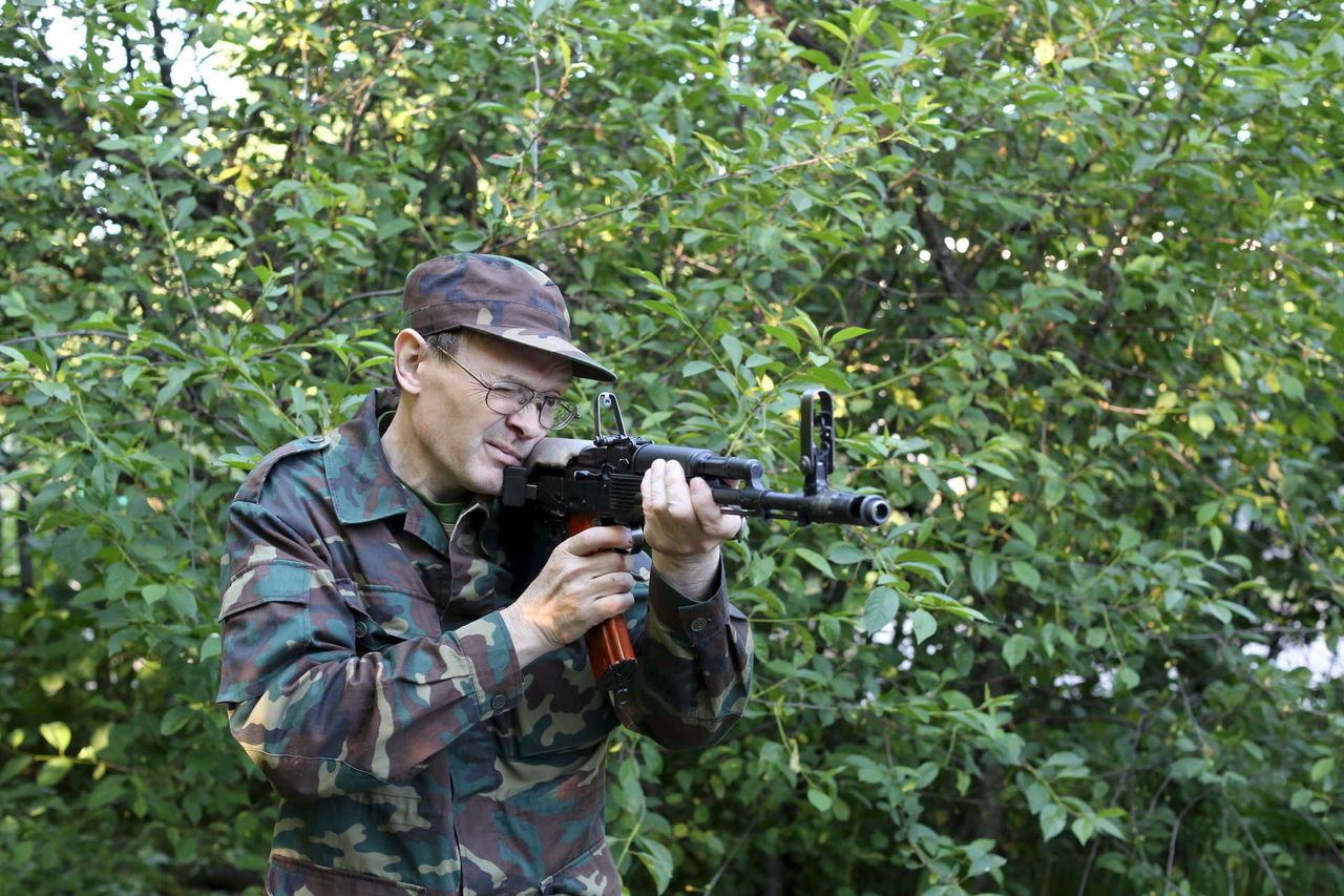

вот это беспокоит. Есть классический ГП, есть отдельный 43мм. Может, сделать ГП-43? Или сделать  таки единый с нато 40 и не устраивать маразма с разносортицей?
629
http://upforme.ru/uploads/000a/e3/16/1472/671363.webp
630

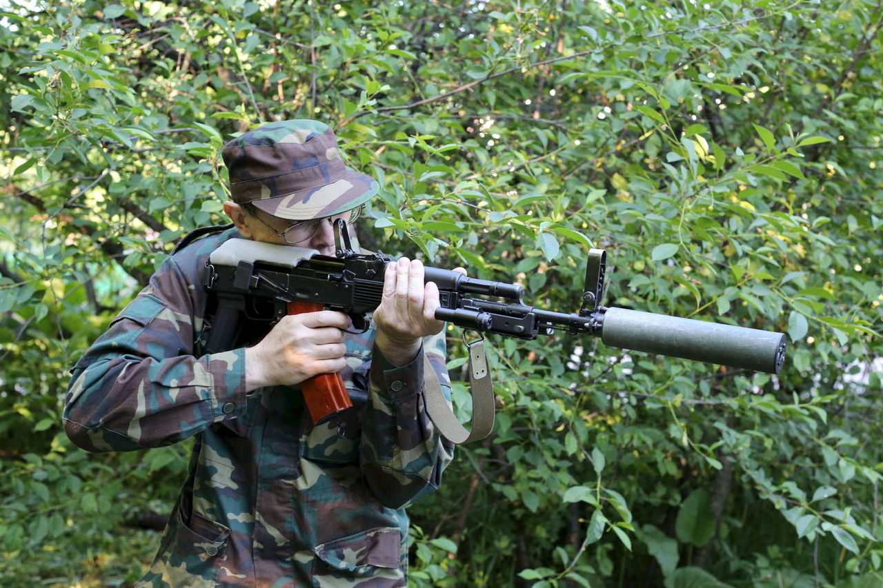

Как тут не вспомнить про старый добрый АК74МБhttp://upforme.ru/uploads/000a/e3/16/4782/t735210.jpg
http://upforme.ru/uploads/000a/e3/16/4782/t982257.jpg
