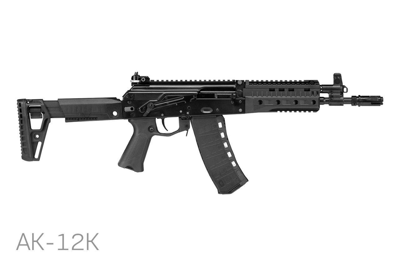

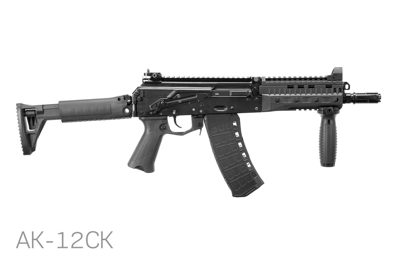

«Калашников» впервые представит новейшие автоматы АК-12 укороченный и АК-12 малогабаритный на IDEX 2025
Концерн «Калашников» впервые экспонирует новейшие 5,45-мм автомат АК-12 укороченный (АК-12К) и 5,45-мм автомат АК-12 малогабаритный (АК-12СК) на международной выставке вооружения и оборонных технологий IDEX 2025, которая пройдет с 17 по 21 февраля в Абу-Даби (Объединенные Арабские Эмираты).
АК-12К и АК-12СК разработаны под патрон 5,45х39 мм и предназначены для уничтожения живой силы противника. Имеют улучшенные технические, эргономические и эксплуатационные характеристики, отвечающие требованиям современного боя.
При стрельбе из них используются, в частности, 5,45-мм патроны с обыкновенной пулей 7Н6, 5,45-мм патроны с пулей повышенной пробиваемости 7Н10, а также 5,45-мм патроны с трассирующими пулями 7Т3 и 7Т3М. Вместимость магазинов АК-12К и АК-12СК – 30 патронов. В комплектацию автоматов входит прибор малошумной стрельбы (ПМС) массой не более 0,8 кг.
Тактико-технические характеристики автомата Калашникова АК-12К
∙ Калибр, мм – 5,45
∙ Масса без магазина, ремня и принадлежности, кг, не более – 3,4
∙ Длина автомата без ПМС, мм, не более:
- в боевом положении – 810
- в походном положении – 570
∙ Длина ствола, мм – 290±20
Тактико-технические характеристики автомата Калашникова АК-12СК
∙ Калибр, мм – 5,45
∙ Масса без магазина, ремня и принадлежности, кг, не более – 3,2
- в боевом положении – 750
- в походном положении – 500
∙ Длина ствола, мм – 228±20

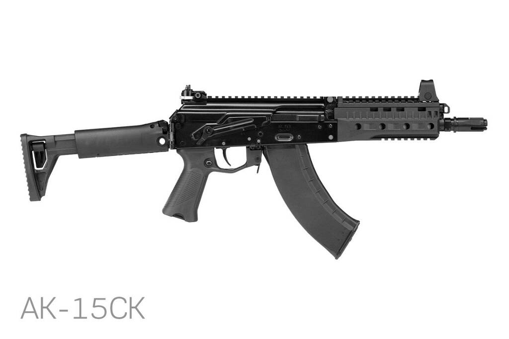

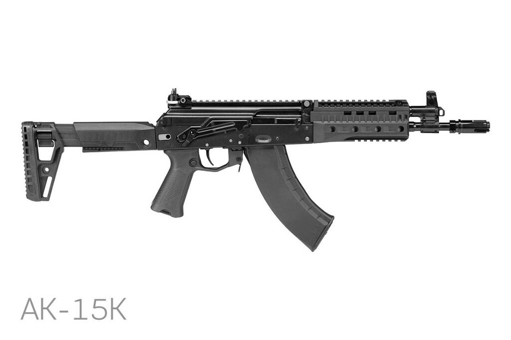

КК представил образцы своих укороченных автоматов АК-15 под патрон 7,62х39.
Фото с сайта КК.

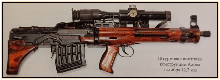

http://upforme.ru/uploads/000a/e3/16/119/t697886.jpg
Нечто странное,мягко говоря.
https://t.me/blokpostmilitarista/1167?single
600
    Dum spiro spero
обкатка концепции будущего АШ-12 на том что подвернулось под руку.
