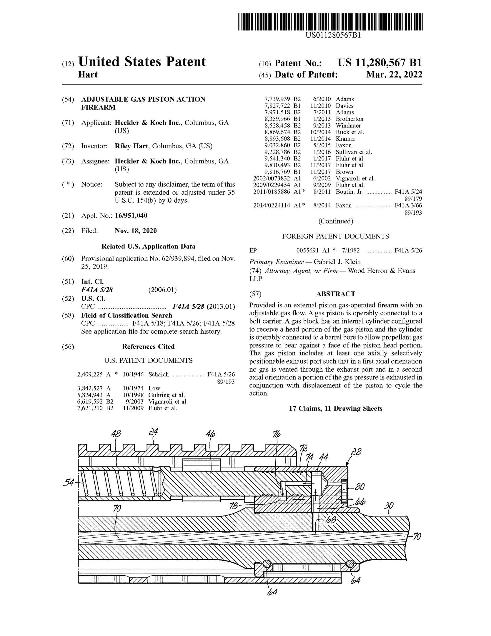

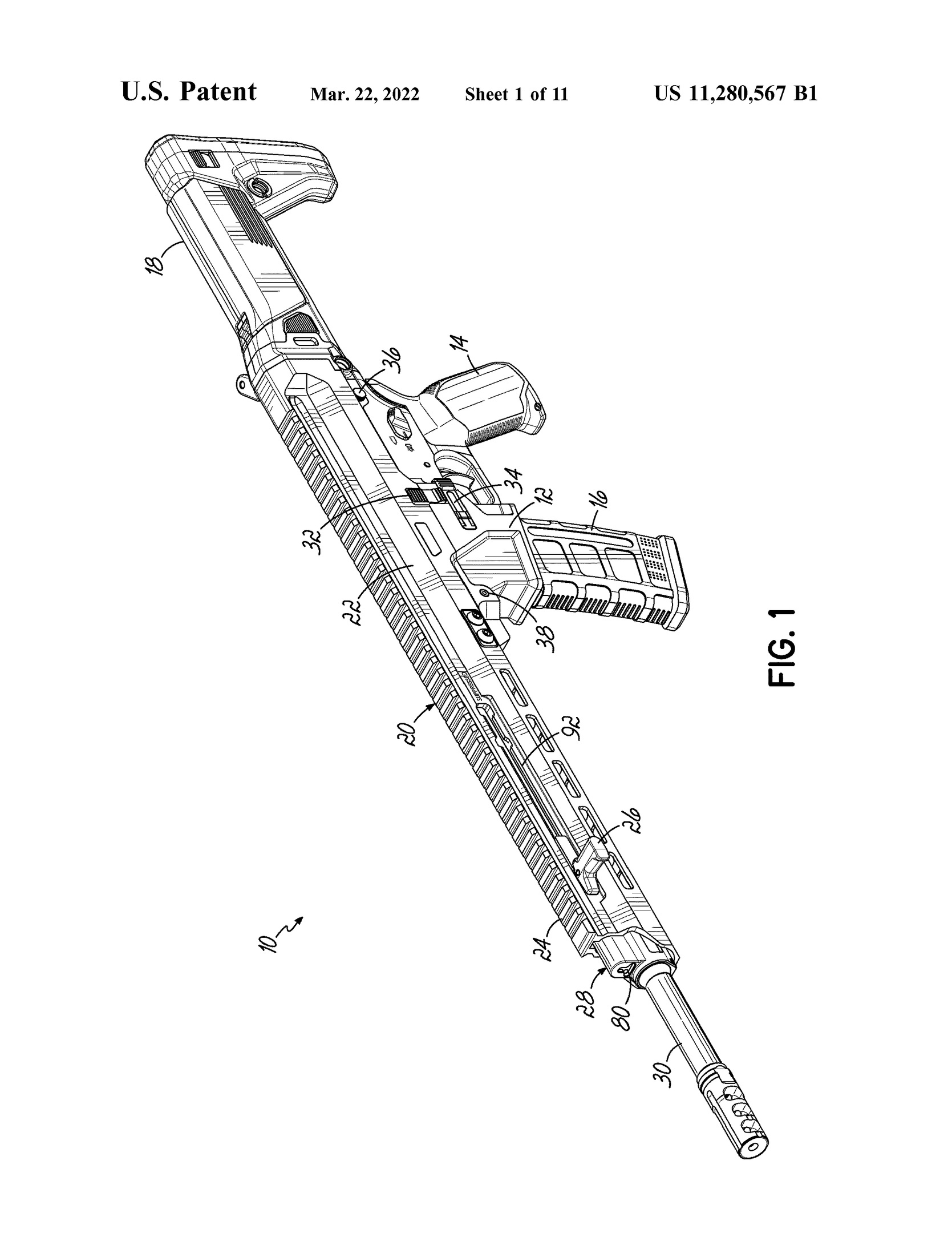

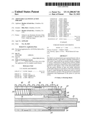

http://upforme.ru/uploads/000a/e3/16/1030/t294518.jpg
http://upforme.ru/uploads/000a/e3/16/1030/t647884.jpg
Максим Попенкер показал интересный патенте от ХК в США. https://vk.com/wall-198690401_41558
Интересно, это на ХК433, или же какой-то ещё более новый другой образец?
58
59
Получается второй выстрел во время наката происходит
