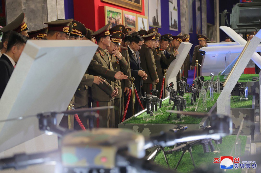

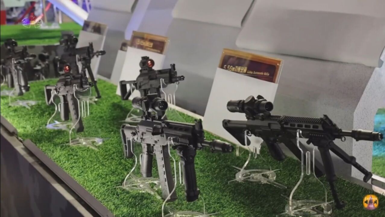

http://upforme.ru/uploads/000a/e3/16/1030/t860814.jpg
http://upforme.ru/uploads/000a/e3/16/1030/t508891.jpg
КНДР на выставке  'Развитие государственной обороны - 2024' продемонстрировал новые образцы автоматов, сделанные с оглядкой на АК-12
