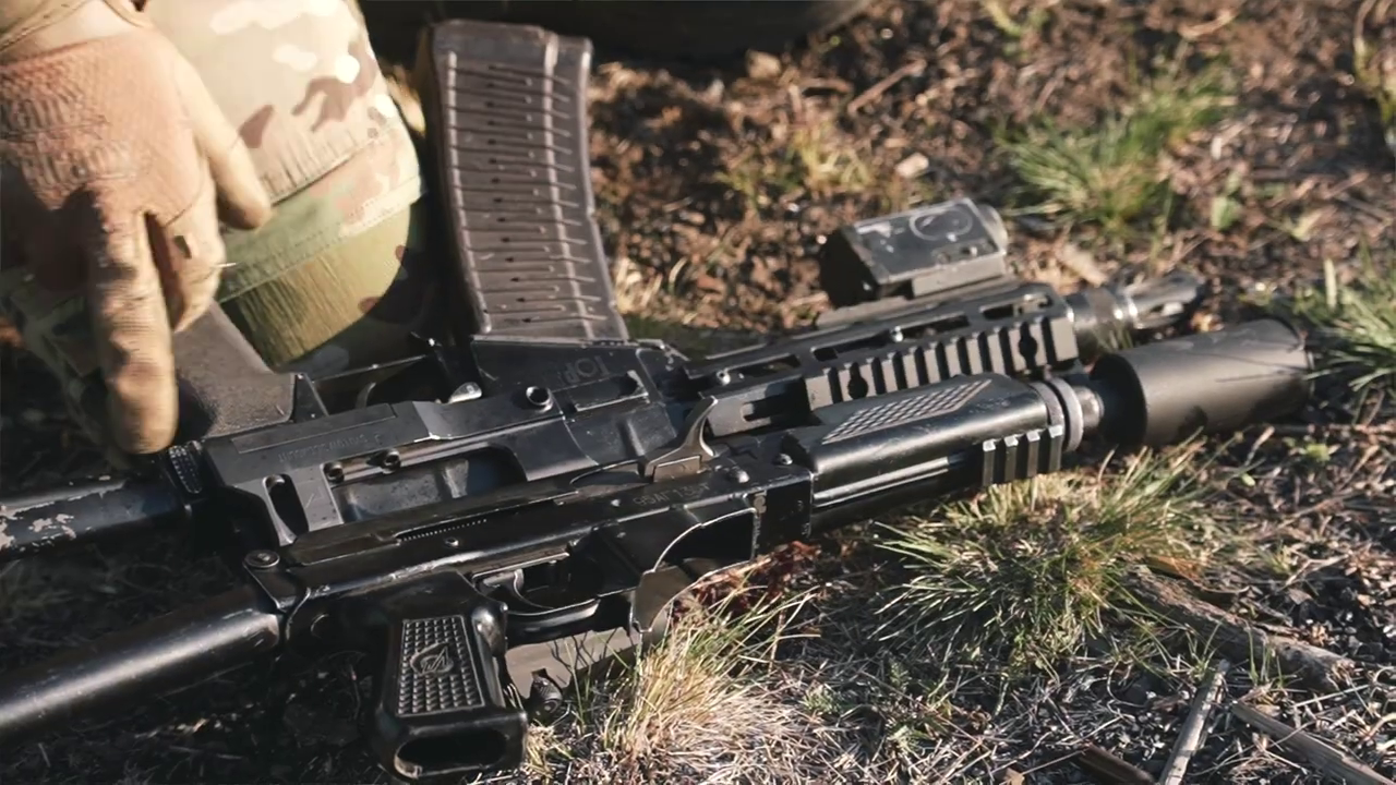

Модернизированный СР-3М, только не понятно кто модернизировал)
Цевье очень похоже на B&T.
А вот тульская вундерваффе под семерку меня удивило. СХП - слышал что есть, и что опытные экземпляры.
Но что существует полноценное изделие - которое стреляет очередями (хоть и с кривой подачей), для меня сюрприз )
Показалось, или там банка от брт?
Кстати, мне кажется в видео серийник видно (как и на скриншоте) - надо с ПК глянуть)
очень странная маркировка 95АГ 135Т(?)
https://upforme.ru/uploads/000a/e3/16/3484/t921201.png
Отредактировано gfst (2024-10-31 16:29:10)
Тут тоже видимо в основе не оригинальный СР3М, а доработка сделана ООО "Тест-оружие"
