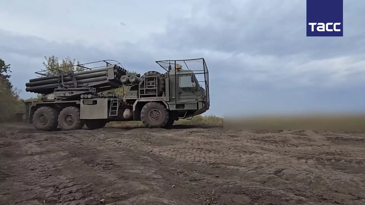

Из урагана отличный аналог хаймарса можно сделать, и даже более эффективный, ибо ракету можно потяжелее.
Ураган имеет сильно устаревшую платформу ЗиЛ-135лм, пакет из 16 недёшевых и тяжелых  стальных стволов и РС с твердотопливным двигателем, который ну никак на 150км БЧ не забросит. Итого для создания "аналога химарса" от Урагана нужно взять ничего.
Только если "дырку от бублика" - то зачем 220мм, а не 180, 250, 280?
229
На 150 км только недавно в серию пустили,до этого было 85-90 км, что вполне сравнимо с  урагановскими на 70 км.
Ну и по остальному тоже ошибаетесь,все давно придумано.
https://missilery.info/files/m/s.gurov/Algeria/SR5/9a53_122-mm_2.jpg
230
На БАЗ ставят и активно.
231
Новая база
Новые пакеты
Новые РСы (чтобы как химарс)
И при чем тут Ураган?
ПС
Полимерные пакеты (которых в серии нет) для Урагана толстостенные - аналоги стальных. Для запуска управляемых ракет нужны ТПК, а не стволы.
232
Serj_ написал(а):
Новая база
Новые пакеты
На БАЗ ставят скорей всего старые с Урагана.Видео с БАЗами полным полно.
https://podolyaka.ru/wp-content/uploads/2024/10/photo_2024-10-08_11-46-36-jpg.webp
Данные по 220 мм УРС в сети гуляют уже лет 10 наверное.
И как это со Смерча тогда пускают?
ТПК конечно удобнее, но у нас сотни Ураганов и глупо это не использовать пересадив на тот же БАЗ и снабдив УРС на 70 км.
