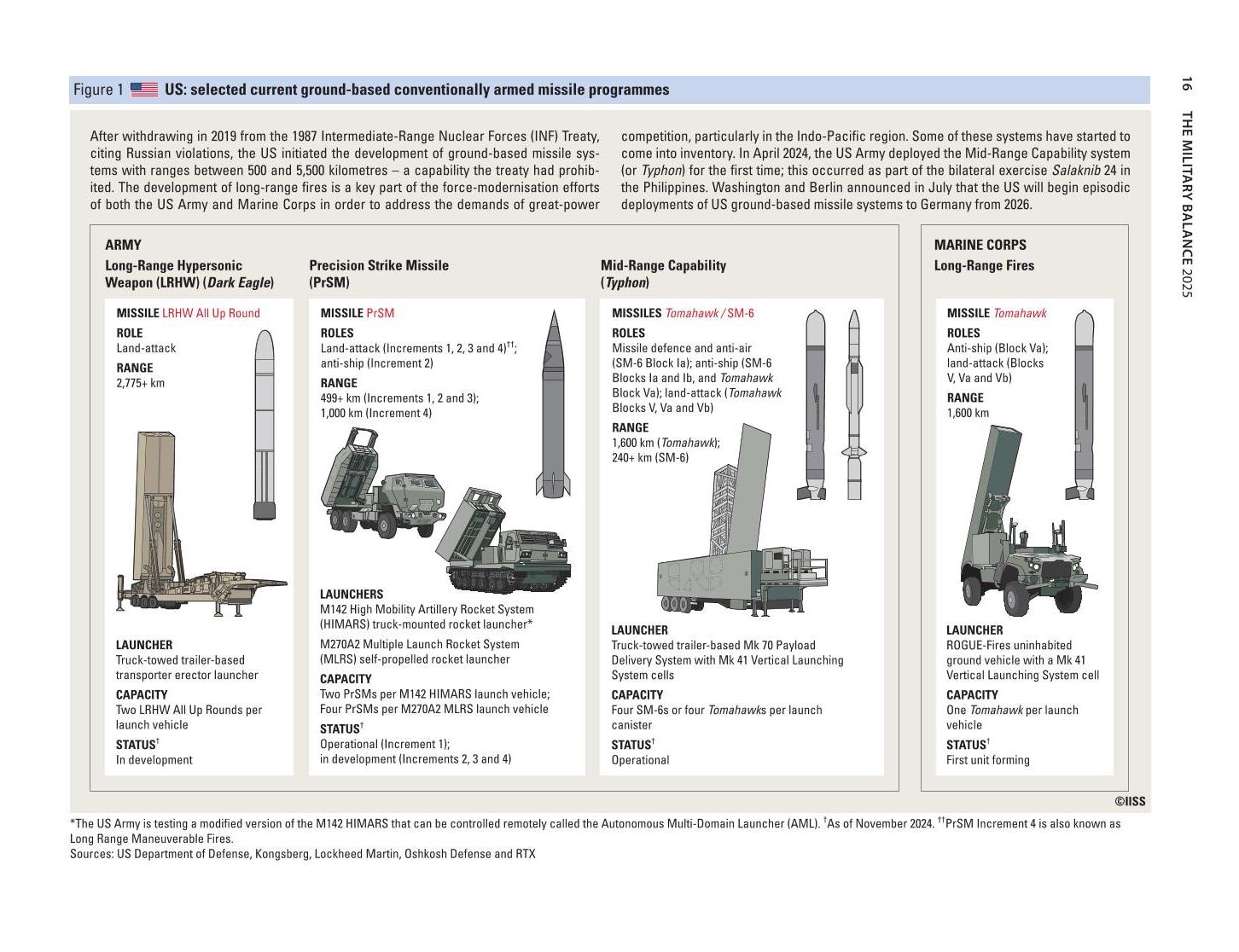

Из  Military Balance 2025http://upforme.ru/uploads/000a/e3/16/38/t127320.jpg
