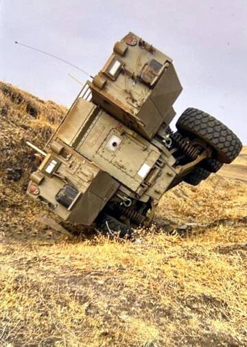

http://upforme.ru/uploads/000a/e3/16/3895/t341106.jpg
https://t.me/tankodrom2021/5069
Отредактировано Aaz (2023-08-17 17:39:29)
