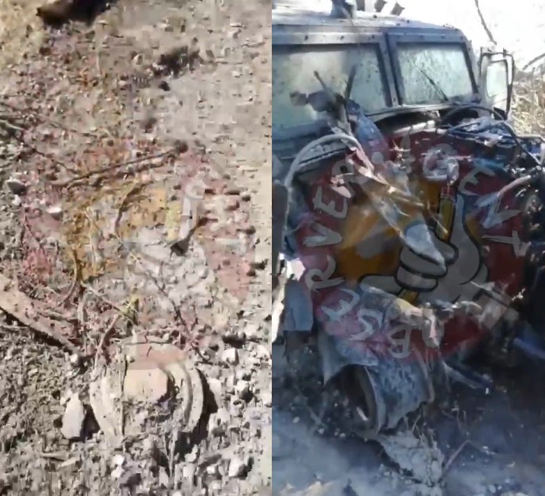

Тигр многократно спасал от подрывов на ТМ62 при заявленном уровне защиты в 600 грамм ВВ.
Многократно это сколько крат ? То что это были именно тм62 кто мерил? Взрыв под двигателем к обитаемому отсеку какое отношение имеет ?
58
Бтр80 с доп экранами так же держит 12,7 в борт
Вот именно что с экранами, а тут "по умолчанию".
Уже больше 10 случаев примерно.
Выжившие именно про ТМки говорили, на одном видео даже видно прикопанную недалеко ТМ-62.
Ну так уж вышло что противотанковые мины взрываются под колесом, а Тигр капотный.

Такая себе статистика
Какие либо научные работы с подробным разбором статистики пока недоступны, исходим из того что есть в открытом доступе.
Это из области обс да
Исходя из бритвы Оккама вряд ли тут была прикопана другая мина, скорее всего там были прикопаны множество одинаковых, самых распространенных мин, не так ли?
https://upforme.ru/uploads/000a/e3/16/168/t934502.jpg
Во всех остальных случаях характер повреждений практически аналогичен этому случаю, т.е. и там тоже были подрывы на ТМ62, самой распространенной противотанковой мине в этом конфликте.
Ну если под колесом , то чё париться, 80ка 7кг под колесом держит
В большинстве случае да, экипаж выживает, иногда водитель или командир получают травмы. Но почему-то в общественном сознании это игнорируется.
