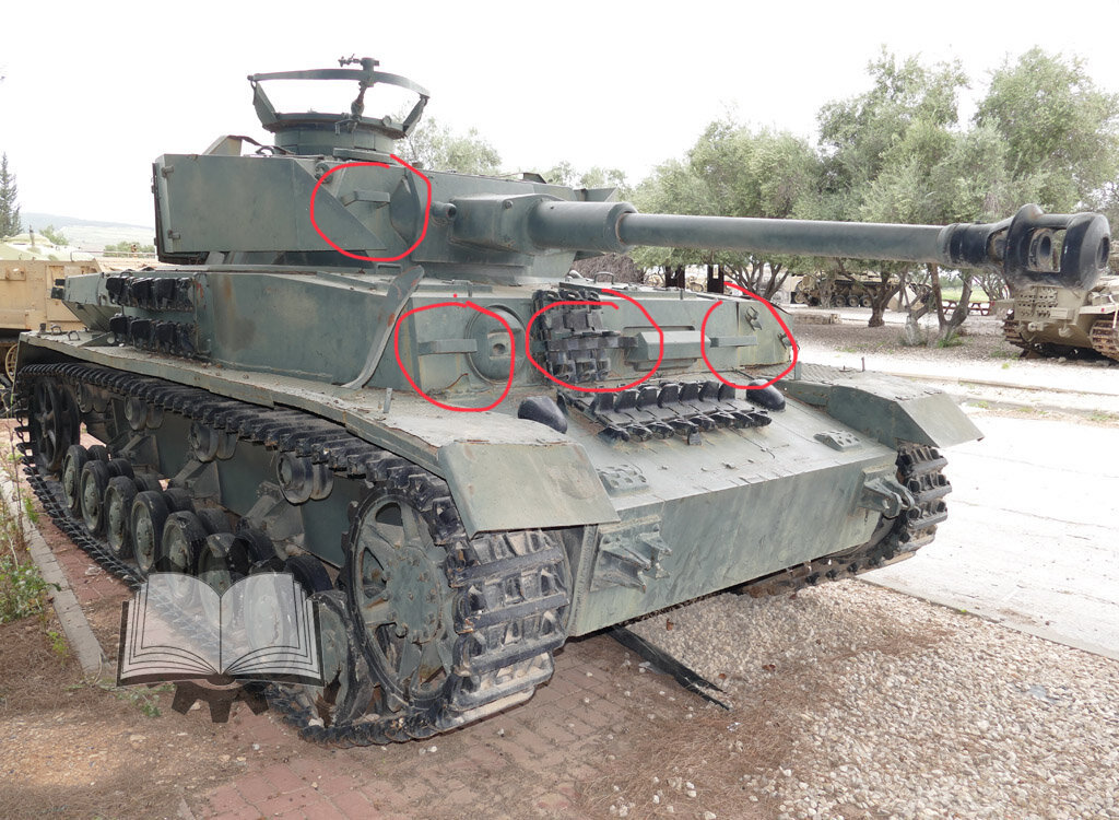

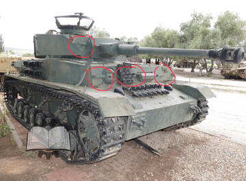

Пашалок писал что отличительная особенность чехов планки под крепление траков на люу башни и подбашенной коробки  а тут их не видно
на нем много чего не видно. да и чехи похоже не страдали однообразием при их сборке

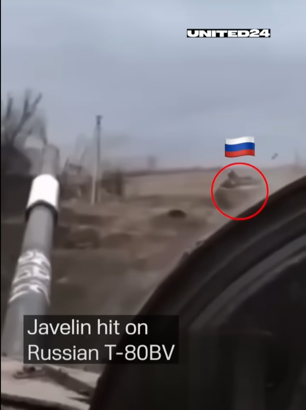

"Если не учитывать завершающий манёвр «Javelin», то ПТУР снижается под углом менее 13° (H = 160 м, L = 700 м)" (Из Вики). Как вы думаете, в какую проекцию попадает Боеприпас при таком угле пикирования и как от этого помагает козырек? Мысленно представьте себе путь струи попавшей в крышу башни скажем Т-72 и прошедшей под углом 15-20 градусов и какие повреждения она нанесет? На скольких опубликованных видео можно зафиксировать прилет ланцета в крышу? На скольких прилет в вертикальные проекции?
https://i.postimg.cc/3wsyM8bX/image.png
https://i.postimg.cc/QdRNC6ks/image.png
Момент попадания
У Джавы 2 профиля полёта ракеты поверх того что оператор ракету можно навести на башню танка или на корпус в зависимости что из них теплоконтрастнее, будет приводить к большому разбросу что куда попало с каким результатом. На скринах оба танка капут, второй выгорал довольно долго. Мангалы против низ малополезны или вообще бесполезны.
В принципе Джава уже не первой свежести ПТУР и на поколение отстал, может быть далее смогут и с пикированием почти вертикально, если кто-то запарится с этим.

От Нлав и ТOW-2B должны спасать. От суббоеприпасов тоже в какой то степени.
Средний угол пикирования 13гр это для высокого профиля. Однако я был не прав. Есть завершающий маневр на котором ракета доворачивает на значительно больший угол. Это однако не умаляет того факта, что во многих случаяъ пикирующие ракеты попадают в вертикальную проекцию цели.
