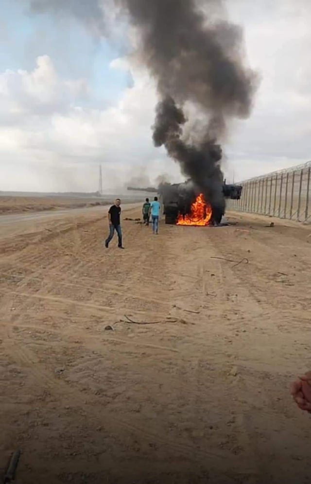

http://upforme.ru/uploads/000a/e3/16/664/t853235.jpg
"Летело 16 гранат, израильская КАЗ все 16 сбила, но 2 попали в двигатель" :)

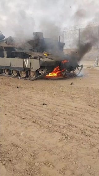

Еще фото Меркавы. Судя по роликам в инете экипаж погиб.
http://upforme.ru/uploads/000a/e3/16/1893/t996231.jpg
http://upforme.ru/uploads/000a/e3/16/1893/t780591.jpg

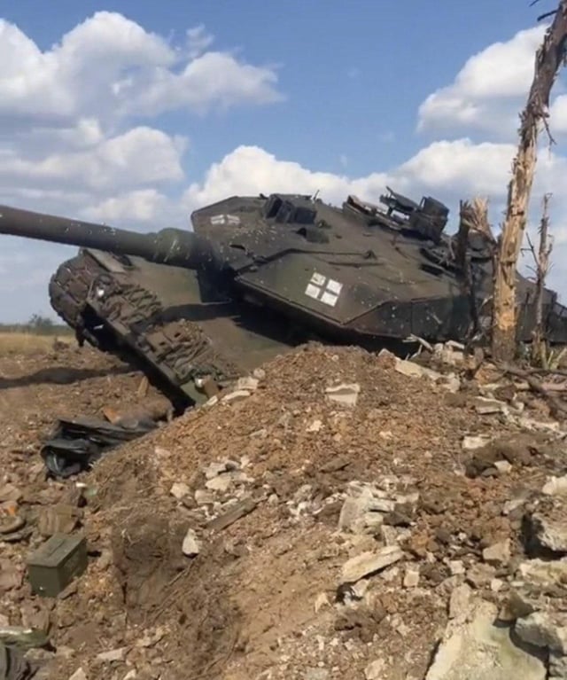

Подбитый и брошенный Леопард 2А6 ВСУ
http://upforme.ru/uploads/000a/e3/16/1893/t116246.jpg
Значит не хитрое электронное управление залпом, а закон больших чисел.

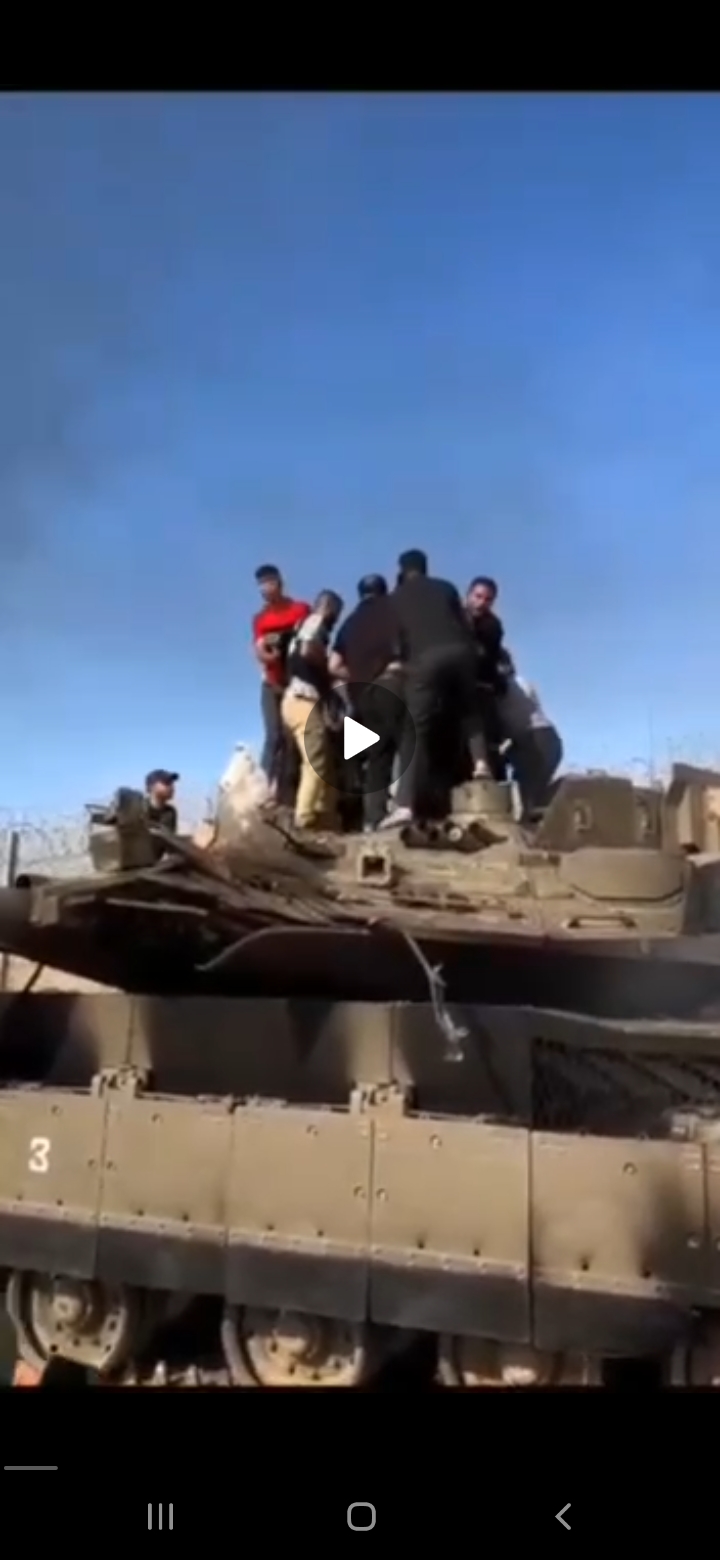

сбос с дрона на морковку. Кстати, каз тут тоже не помог.
Ага и башню нечаяно разлохматили ботинками палесы, пока по морковке ползали)
Отредактировано Штепсель (2023-10-07 12:44:03)

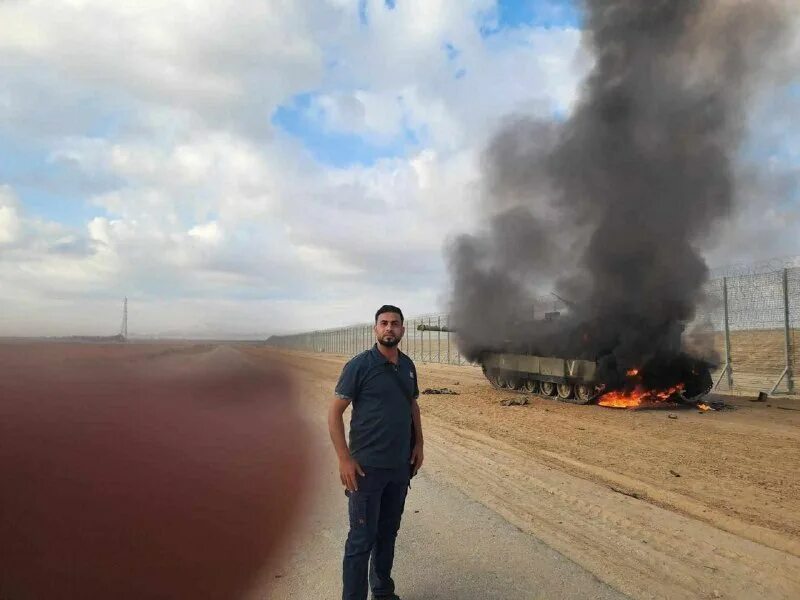

http://upforme.ru/uploads/000a/e3/16/664/t246425.jpg
Попадание строго в скулу - КАЗ пропустил.
