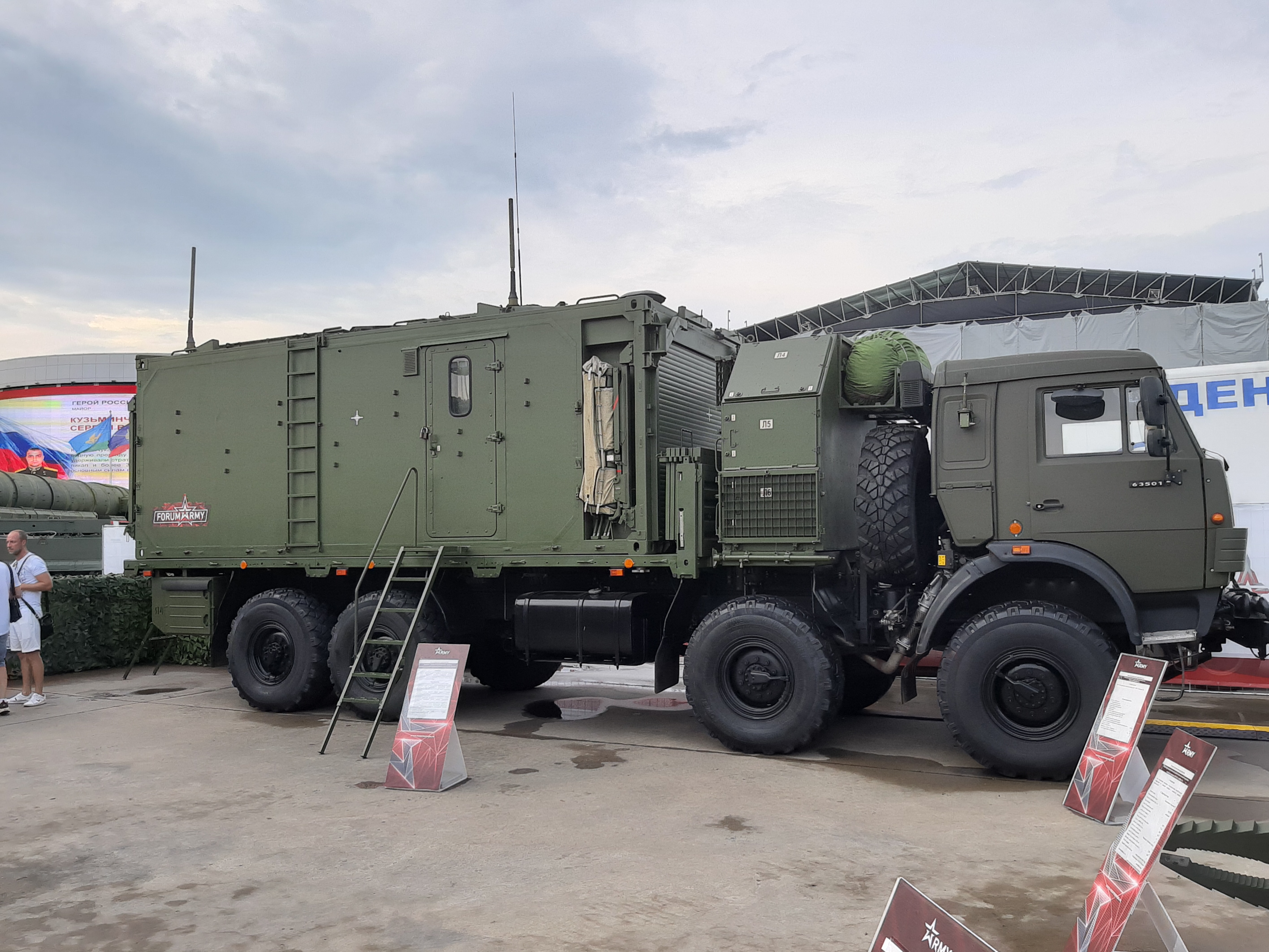

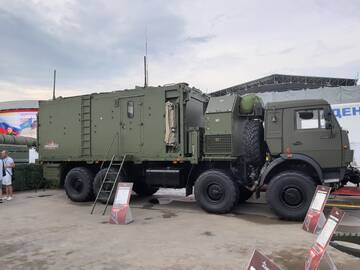

А вот что себе заказали инженерные войска с целью ускорения обслуживания и ремонта техники (с "Армии-2023"):
https://forumupload.ru/uploads/000a/e3/16/15/220725.jpg
https://forumupload.ru/uploads/000a/e3/16/15/t61294.jpg
586
В штабах дивизий даже должность ввели "Старший помощник начальника штаба дивизии по математическому обеспечению (или анализу, забыл)" майор. Никто не знает что за птица, чем будет заниматься и за что отвечать, но в штате уже есть. Предполагаю что нечто вроде сисадмина.

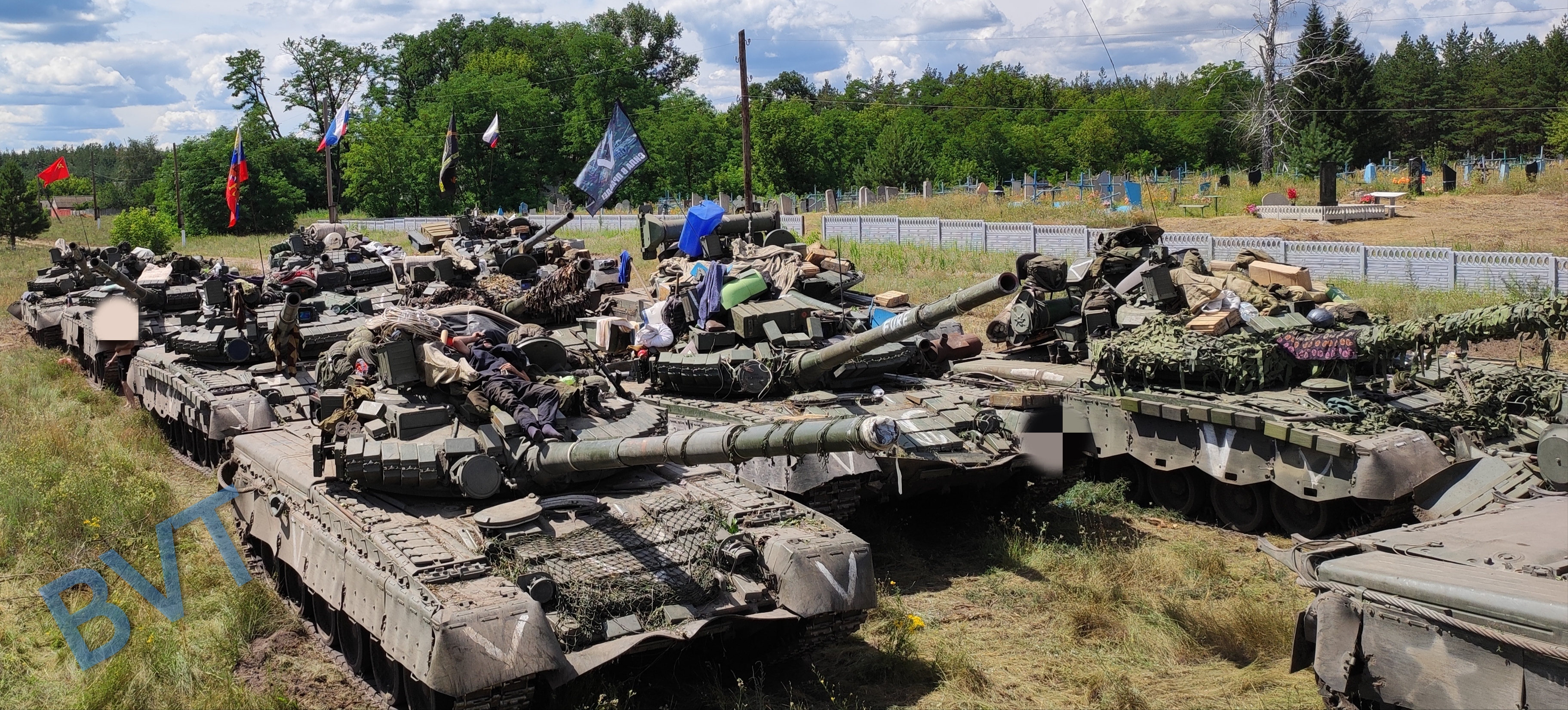

http://forumupload.ru/uploads/000a/e3/16/3660/t311070.jpg
Середина лета 22 года, машины одной из бригад "Востока" на российско-украинской границе ожидают танковозы в ходе вывода соединений группировки с Изюмского направления.
В процессе вывода танки прошли маршем примерно 180 километров по жаре до +34. С учётом остановок для охлаждения двигателей и объедания придорожной кафешки, управились примерно за 8 часов.
К слову, машины из состава одной из бригад, "полностью уничтоженных под Изюмом". Правду о том, что они все погибли в боях за "лес чудес", военнослужащие бригады узнали только войдя в зону покрытия отечественных операторов связи непосредственно на границе с РФ.

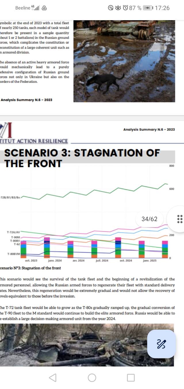

Кто сможет помочь с переводом анализа наличия танков в РФ? http://forumupload.ru/uploads/000a/e3/16/4790/t934204.jpg
