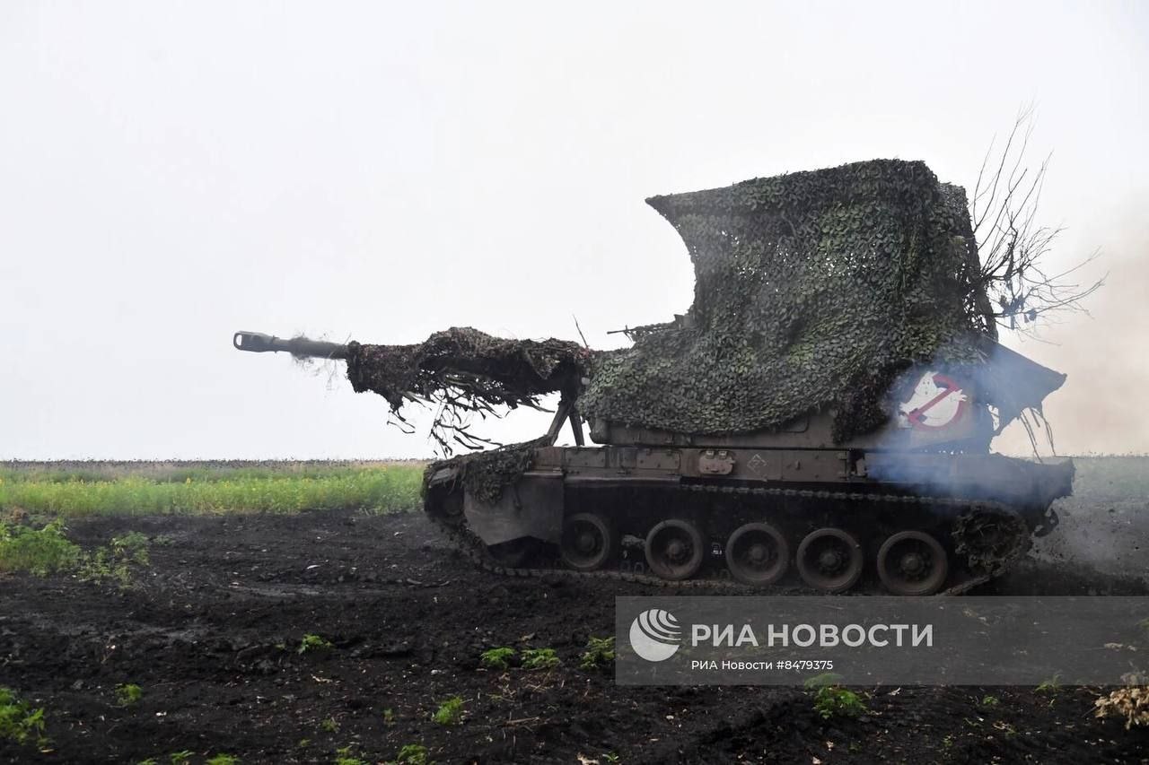

CyMPAK написал(а):
Для того, чтобы возить дроны и ракеты NLOS не нужна повозка с бронированием, как у танка.
Конечно не нужна с бронированием, как у современного танка - нужна с более мощным бронированием.
Что для стрельбы из тыла не важна защищенность - еще один устаревший тезис.
Вот у Мсты не хватило защищенности - постарались увеличить.
http://upforme.ru/uploads/000a/e3/16/183/t484823.jpg
http://upforme.ru/uploads/000a/e3/16/183/t198893.jpg
Конечно, у заново спроектированных машин защиту крыши будет обеспечивать не сетчатый козырек, а КАЗ и многослойная преграда с ДЗ.
Отредактировано Шестопер (2023-08-29 16:34:08)

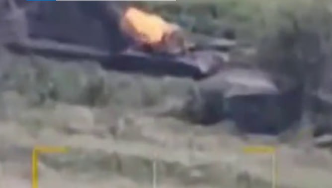

Вот, к слову, из недавнего (относительно). Т-80БВ Таманской дивизии. Машина погибла 5 августа, во время наступления на купянском направлении. Пока проиллюстрирую, используя кадры противника из общих источников.
Экипаж получил задачу выдвинуться и поддержать наступающую пехоту. Однако всего за 20 минут до этого с этой же позиции отработала другая машина этой же роты. Закономерный протест командира роты и командира танка был большими начальниками отклонён. В итоге до огневой машина не доехала 100 метров, там её уже ждали и успели заблаговременно поднять дрон-суицидник (обычно их отправляют уже в догонку, если не переборщил со временем работы на позиции и/или не был обнаружен при выдвижении - хотя и тут не без нюанса). Экипаж жив цел в полном составе.
И проблема тут не в работе с прямой наводки. Стреляли бы с закрытой - эффект был бы абсолютно тот же. Вопрос в том, как организовали применение.
