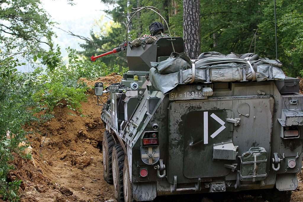

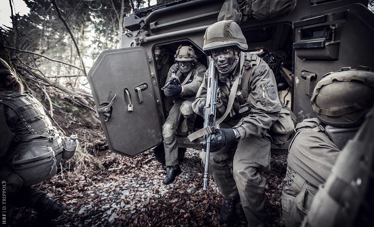

279
Арсений80 написал(а):
humanitarius написал(а):
    А что там принципиально иначе? Выход в 2 потока?
Две двери - два потока. Нет? Или вы подтроливаете...?
Заднепроходные только у амеров два потока обеспечивают. Всякие пумы, боксеры в один с трудом.
"Пандуры" обеспечивают.

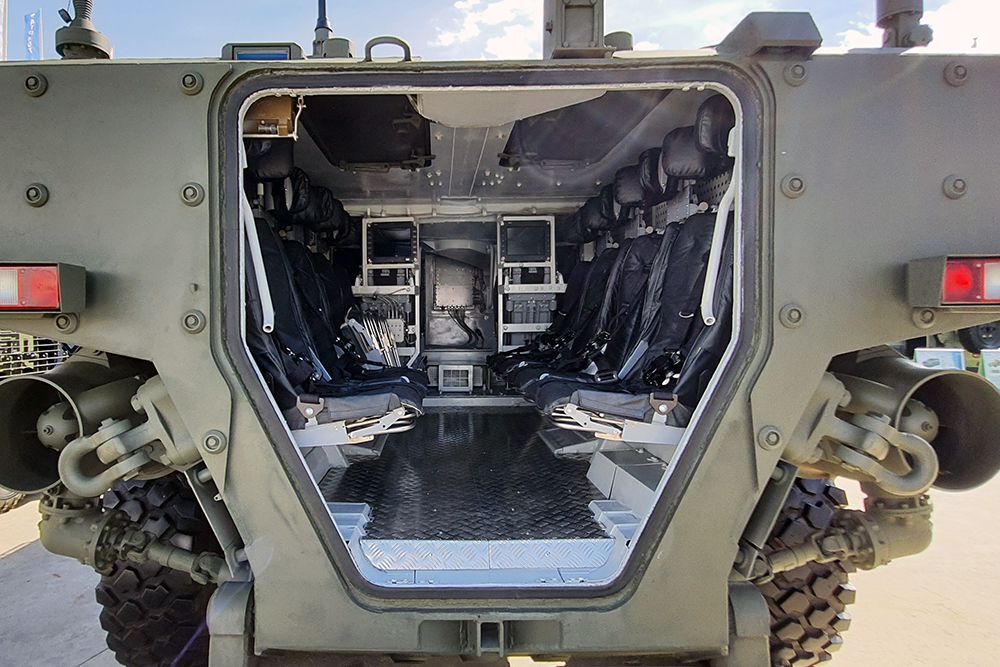

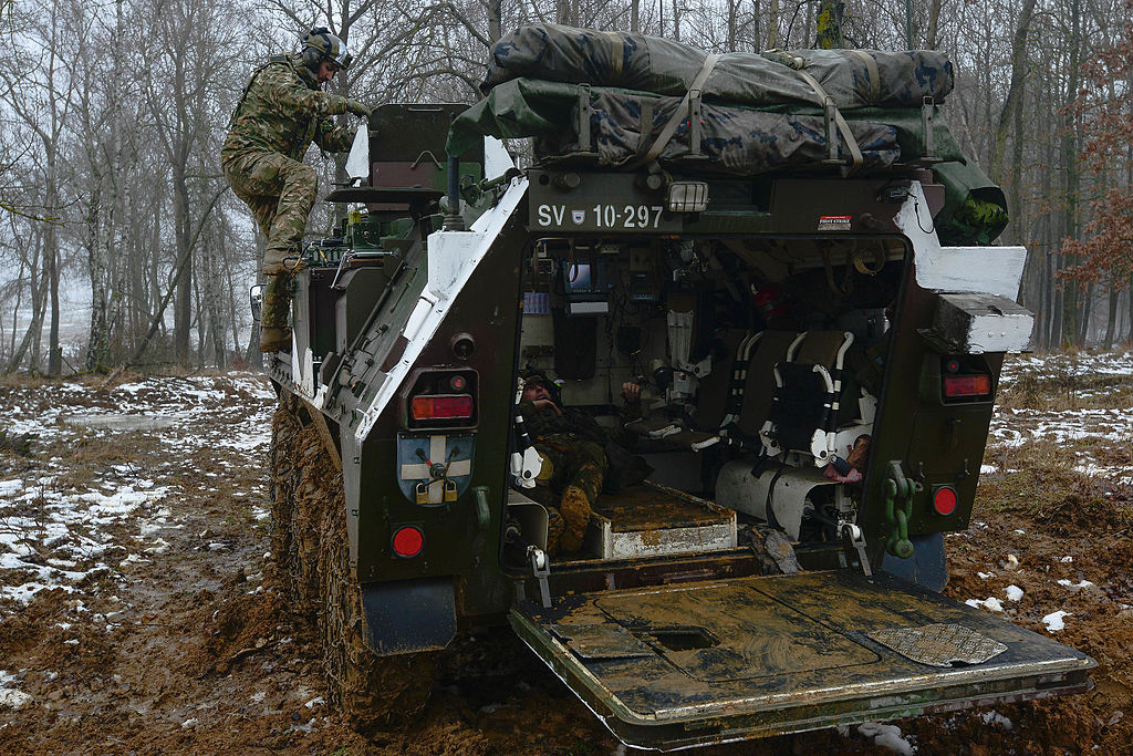

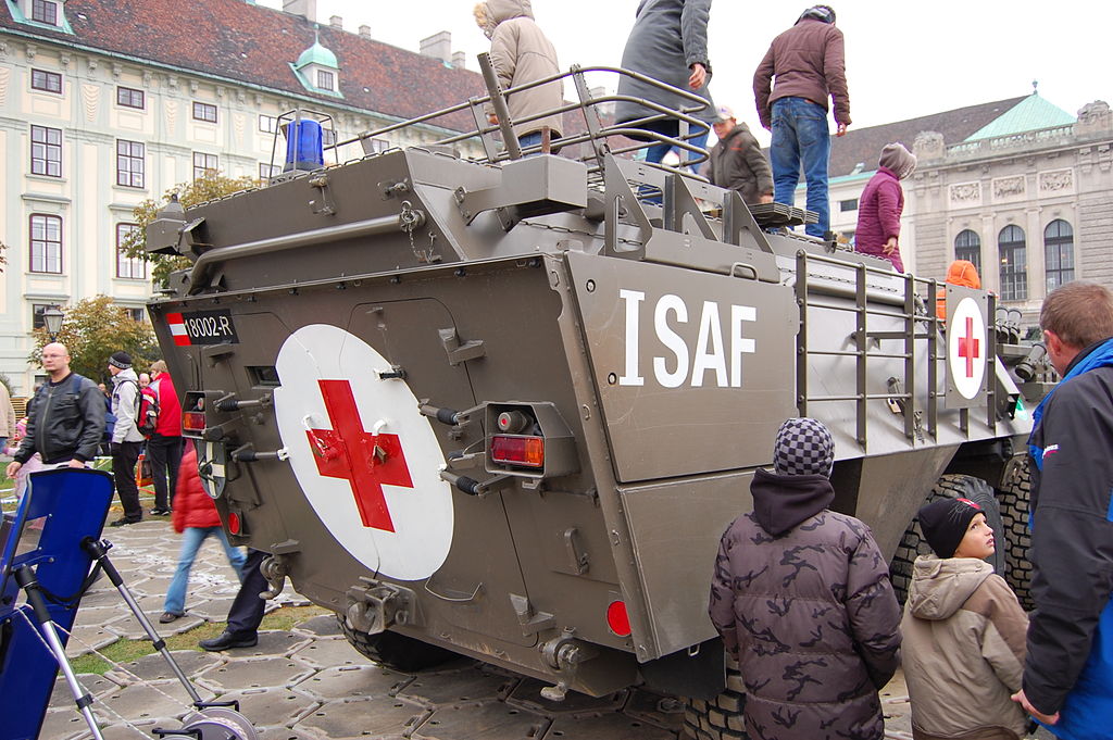

https://forumupload.ru/uploads/000a/e3/16/217/t571285.jpg
https://forumupload.ru/uploads/000a/e3/16/217/t15858.jpg

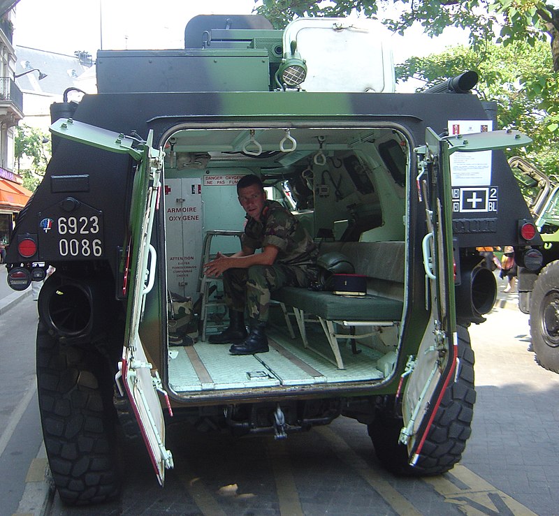

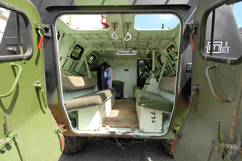

Да и не только они: вот VAB
https://forumupload.ru/uploads/000a/e3/16/217/t103605.jpg
https://forumupload.ru/uploads/000a/e3/16/217/t111216.jpg

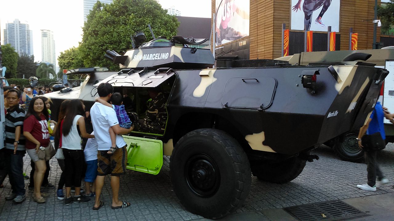

Вот, собственно, американцы сделали для филиппинцев на колесном БТР с задним расположением двигателя:
https://forumupload.ru/uploads/000a/e3/16/217/t391378.jpg

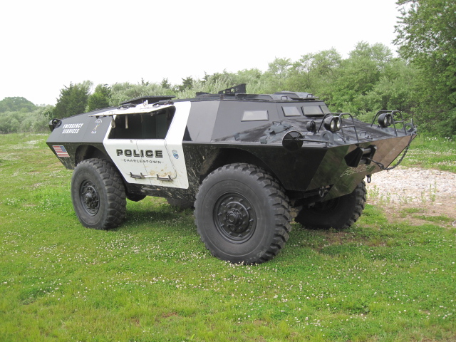

https://forumupload.ru/uploads/000a/e3/16/217/t888446.jpg
Вот так, конечно, можно - но полиция захотела более оперативной высадки
https://forumupload.ru/uploads/000a/e3/16/217/t972063.jpg

В VABе как бы ширина прохода между лавками не подразумевает двух потоков.
Можно как на приведенном видео с морпехами за 6 секунд трое с одного борта трое и так же с другого. Причем двое первых вышли за 3 сек, а третий снимал, видимо поэтому заколупался. Если Вы выходили с БТР-80 - вы знаете как это удобно и быстро. Не на одной другой машине я такого не встречал. Хотя с М-113 и Бредли конечно не пробовал. В общем отсутсвие у него заднего прохода для него совсем не недостаток. Выходить куда удобней чем с БМП-1,2 и всех наших аппарельных МРАПов. С последних просто ссыкотно свалиться с довольно приличной высоты ничем не огороженной аппарели и про 2 потока там речи не идет. Посталкивают просто друг дружку. Такая же фигня с Бумером. Выход вообще не низко там. С БМП-3 кстати выходить тоже очень удобно и быстро.
Отредактировано Арсений80 (2023-08-02 18:53:12)
Судя по ширине чувака на фото и по тому, что видно у австрийцев, то только первые два и то с оговоркой.
Судя по видосам укров тоже не очень.
На фото у австрийцев есть аппарель, в которой сделано 2 двери, позволяющие одновременно выпускать людей. Тут никаких оговорок нет.
Французы с боковыми дверками еще в 60-х наигрались, как и с компоновкой десантного отсека спиной к спине
Гмм. Я пытался искать по фото, и всё что мне попалось из Пандуров, имело или аппарель с одной дверью, или две двери без аппарели.
На первом фото в этом сообщении - Пандур с аппарелью для Словении, называется Valuk. У него только одна дверь там, не две.
Пожалуй, сербский Лазар 3 являет собой безусловный пример машины с двумя дверями в аппарели, и спешиванием с аппарели в два потока. Что достигнуто традиционным способом, размещением спиной к продольной оси машины.
https://www.youtube.com/watch?v=0OVoPI8Nwfo&t=242
Мне вот пока непонятно, на Лазаре 3М
https://www.yugoimport.com/en/products/ … /lazar-iii
у которого сидят лицом к продольной оси машины - но в аппарели всё ещё две двери -
https://www.yugoimport.com/sites/default/files/2023-02/IMG_3063.JPG
десант будет сохранять спешивание в два потока или нет. При ширине машины в 2.95м он должен быть пошире внутри чем скажем тот же Пандур, и тогда при спешивании при быстроскладных узких сиденьях может и хватит места для двух потоков. Слишком новый, видео спешивания не выложили пока что ли.
В итоге для заднепроходный выход в два потока ещё не факт, а для бтр-80 - факт
Выход в 2 потока - факт даже для БМП-1/2 и ее прямого предшественника AMX-VTT. Там банально 2 двери и положение спина к спине.
Для положения лицом к лицу - вот это Pandur I, параллельная высадка через 2 двери в неоткинутой аппарели
https://forumupload.ru/uploads/000a/e3/16/217/15858.jpg

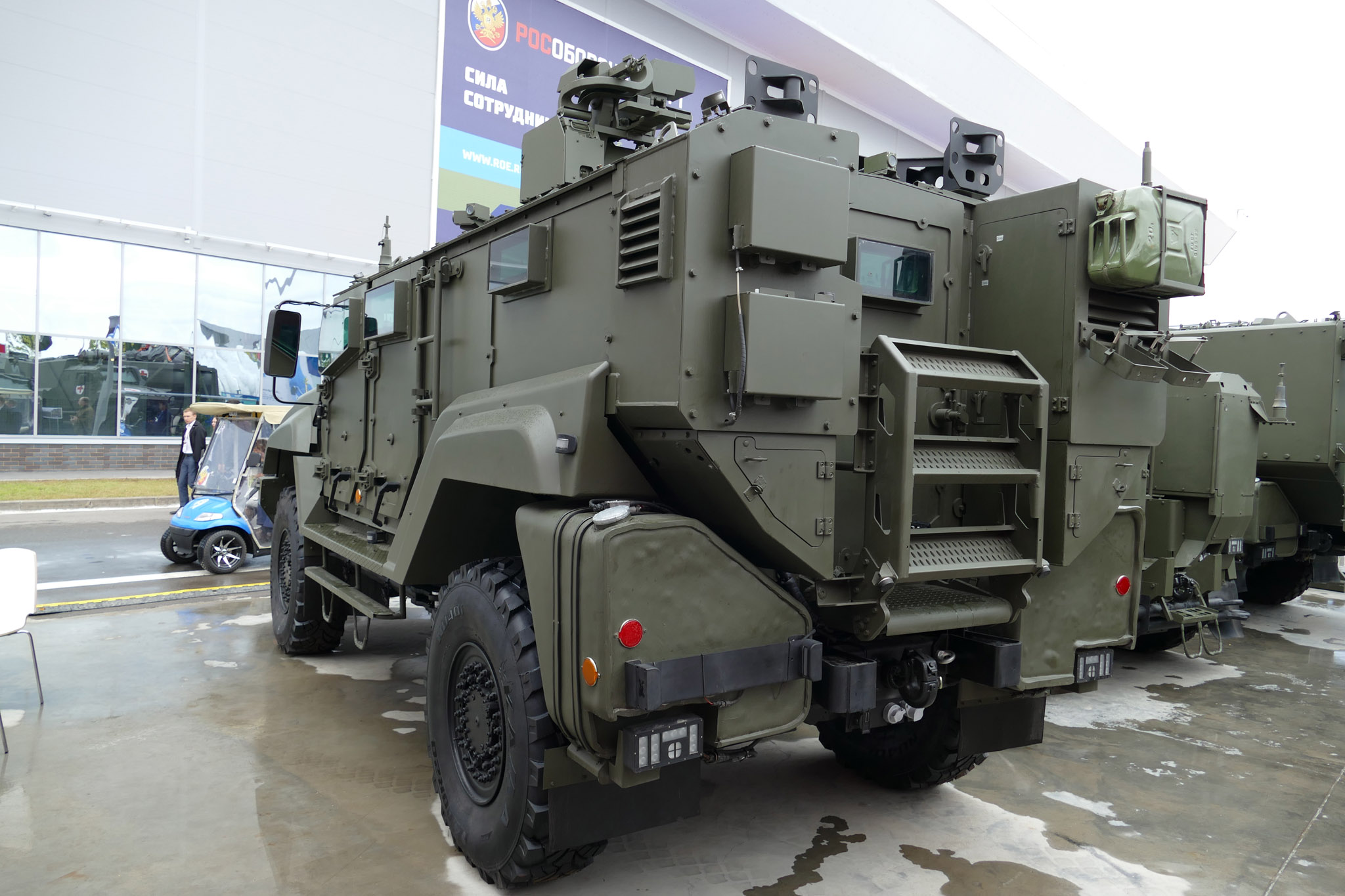

http://forumupload.ru/uploads/000a/e3/16/1179/t72961.jpg
http://forumupload.ru/uploads/000a/e3/16/1179/t401902.jpg
http://forumupload.ru/uploads/000a/e3/16/1179/t601082.jpg
Курганец и хер знает что, а именно Т-15 - туда же. Прикольно рассчитали тралик и нос Т-15 что в 2015 при мне когда коробка только на задний ход начала работать пыталась влезть на ЧМЗАП но упиралась мордой в асфальт.......
Вот Valuk
https://forumupload.ru/uploads/000a/e3/16/217/t276901.jpg
https://forumupload.ru/uploads/000a/e3/16/217/t62770.jpg
А австрийский двудверный - вот медицинский вариант. Втаскивают через отдельные двери?
https://forumupload.ru/uploads/000a/e3/16/217/t973620.jpg
