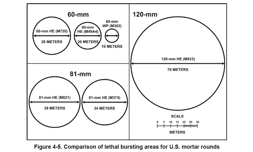

У меня есть информация по минам если нужно
Здесь все артиллерийские снаряды и мины - TM 43-0001-28 Artillery Ammunition 1994 - https://vk.com/doc37200384_669521600?ha … vz1cQ8DWDk
Здесь мой перевод о 60-мм минах - https://vk.com/@stabsdivan-60-mm-minome … boepripasy
Вот эта картинка ниже с американского мануала
http://upforme.ru/uploads/000a/e3/16/4234/809070.jpg
Само руководство здесь - https://vk.com/doc37200384_669522049?ha … j0Ebd9Kiuc
Если быть точным то 78 страница. Там же ниже есть примерный расход целей на ту или иную цель.
Как видно для последних 60-мм мин, зона поражения уже фактически равна старым 81-мм. Учитывая что стандартный взрывать M734 позволяет настраивать мину на воздушный подрыв, думаю эффективность 60-мм мин достаточно высока.
Отредактировано Monty (2023-10-30 18:49:28)
480
Ну как бы приведенная площадь у 81мм примерно в 1,5 раза больше, но да, близко. Но опять, скрестить даже старую 82мм мину с многорежимным взрывателем и тоже будет очень годно.
