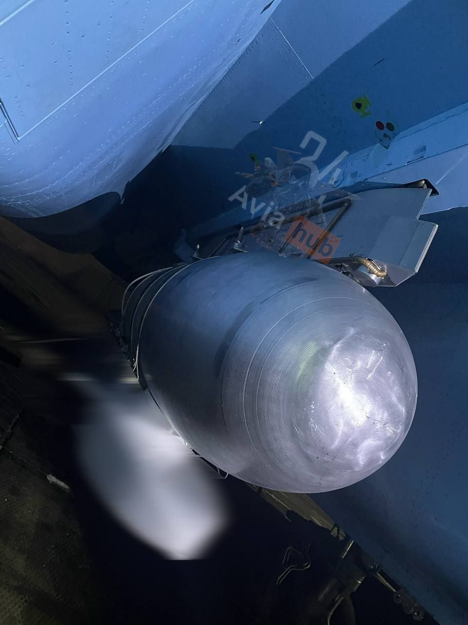

Журналисты The Drive проанализировали опубликованное ВС ВСУ фото украинского МиГ-29 С JDAM-ER на подвесе. Как оказалось, инженерам пришлось спроектировать специальный пилон, чтобы интегрировать американскую умную бомбу с советским самолетом.
Подробности
На фото можно увидеть, что пилон длиннее габаритов крыла. Носовая часть пилона прикрыта пластиковой накладкой, которая, очевидно, изготовлена из пластика.
Никаких лишних конструктивных деталей в боевой авиации быть не может. У каждой из них есть какое-то предназначение. В связи с этим можно сделать вывод о том, что новый пилон не является обычным бомбовым держателем. Он имеет более сложную функциональность.
Журналисты издания считают, что под пластиковым наконечником расположена антенна спутниковой навигации. Именно поэтому пилон для американской умной бомбы был вынесен за габариты крыла.
Внутри пилона содержится устройство, предназначенное для передачи данных умному боеприпасу о местонахождении самолета в момент его сброса. Вопрос о том, способен ли пилон обеспечить возможность программирования JDAM-ER во время полета, остается открытым.
https://ua.prostomob.com/wp-content/uploads/2023/12/mig-29-part-1.jpg
https://ua.prostomob.com/wp-content/uploads/2023/12/mig-29-part-2.jpg

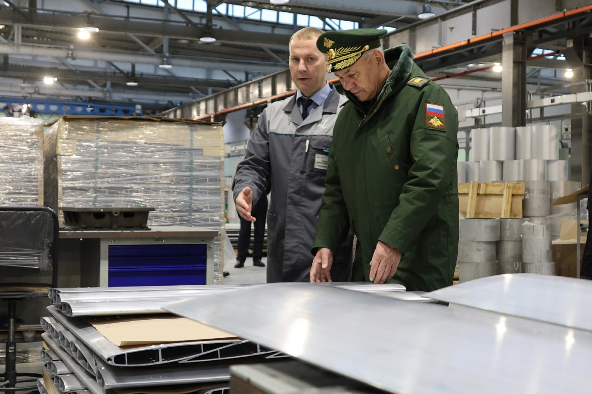

Паралай пишет что на видео с посещением Собяниным завода по всей видимости изделие 810 засветилось.

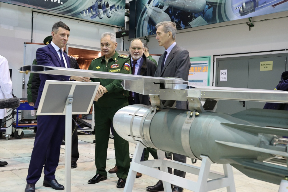

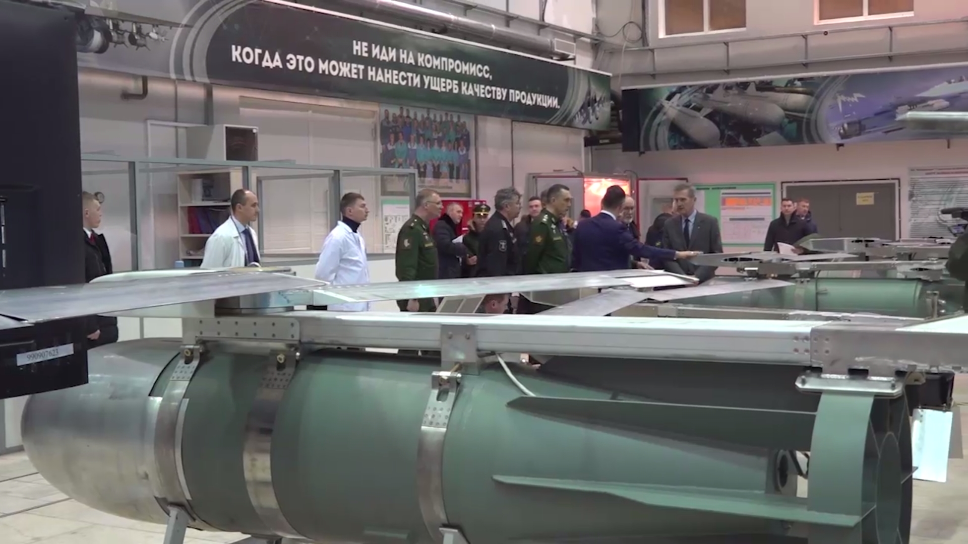

ФАБ-500М62  с близко.

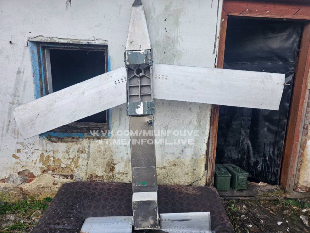

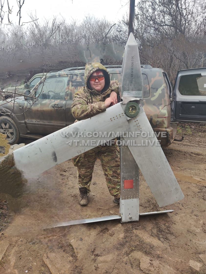

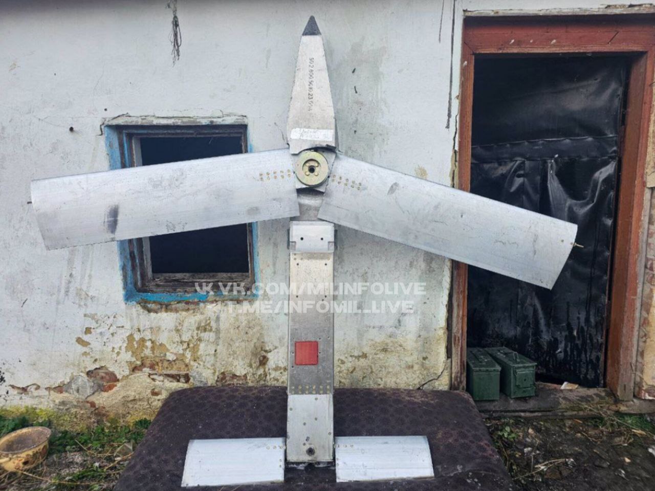

Унифицированный модуль планирования и коррекции (УМПК), слетевший с авиабомбы.
http://upforme.ru/uploads/000a/e3/16/1472/758822.jpg

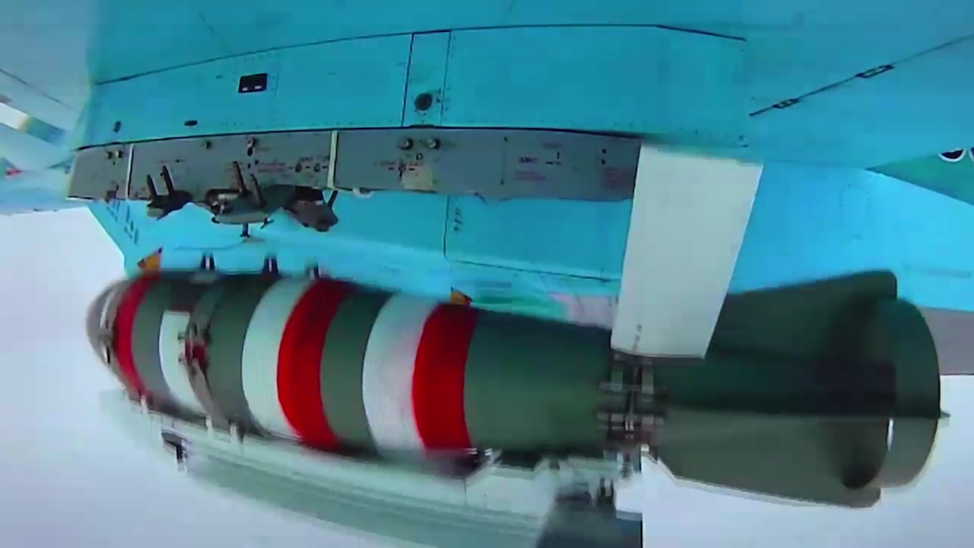

✈️ Истребитель-бомбардировщик Су-34 одновременно с четырьмя авиабомбами ФАБ-500М62 с УМПК и двумя ракетами "воздух-воздух" малой дальности Р-73Л.
t.me/imperialherald/11945

Ещё тот модуль УМПК.
http://upforme.ru/uploads/000a/e3/16/1472/t122751.jpg
http://upforme.ru/uploads/000a/e3/16/1472/t647732.jpg
