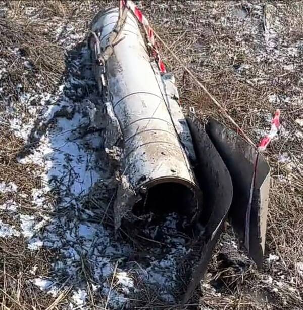

В чем причина восторга? На фото показан отказ проникающего БС, разработанного 15 лет назад.
Отредактировано n0rm (2023-03-18 15:07:06)

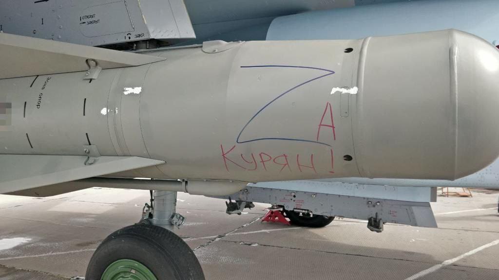

Часто показывают подвеску Х-31ПМ. Является ли это постановочной съемкой или документальным свидетельством реального использования изделия по назначению?
Файтбомбера не люблю.  А так не знаю , не я снимал .

К сожалению, есть и такие съемки. Там видны Х-31ПМ, частично разрушившиеся при ударе о землю.
