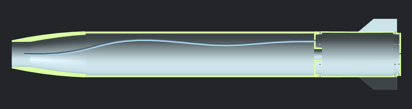

Суть моего тезиса была не в самих КАБ, а в том, что внешняя конфигурация данной бомбы может быть различной. Нет смысла выбирать решение, которое по умолчанию уменьшает модульность изделия. Протянуть кабель в БЧ от модуля управления к носовой части для программирования переднего взрывателя/ГСН ничуть не сложнее, чем проводить его снаружи, но при этом улучшает модульность конструкции.
В этом я с вами абсолютно согласен. Только лучше чем заменой отливки головного обтекателя БЧ это не реализовать. Да и это вполне нормальное решение, как по мне.
Нужна базовая версия - привариваем отливку под взрыватель, с ГСН - привариваем головную часть с посадочным отверстием более крупным, под ГСН.

Но если у противника вообще ничего не осталось, то БЧ из моего концепта легко превращается в чугуний. Вместо модуля управления устанавливается конус с неподвижными стабилизаторами.
Вот мне у Региона подход к модульности нравится, толкьо детали перебирай, ничего переделывать на ходу не нужно. Взять хоть те же х-38-громы. Хошь просто каб? Вместо пихла ставим бч и все.
Как ничего не нужно переделывать? Попробуйте другую ГСН поставить. А если ГСН не менять, то и в моём концепте переделывать ничего не требуется (УПАБ/УПАБ с двигателем).

Так я и предлагаю абсолютно новое решение. Покажите такое же, хоть один прямой аналог.
А я не про взрыватели, а про конструкцию бомб
Что конкретно вы хотите сказать? Кабель в БЧ или снаружи - это чисто компоновочный вопрос. Какой вариант старше неизвестно.

Откручиваете одну прикручиваете другую, посадочное место одинаково, другие модули трогать не надо
В заводских условиях меняется обтекатель, у меня практически также. Вот только обтекатель (который в любом случае приваривать) в моём концепте часть БЧ, а в Громе боевую часть ещё произвести надо и вставить в корпус.
Но ничего не мешает взять за основу боевую часть с крупным посадочным отверстием под ГСН и избавиться таким образом от "двух БЧ". Но это не лучшее решение.
Обтекатель можно и не варить, посадить на хомут или шурупы. Ну и это, бч в обоих случаях производить придется. При этом сами же отмечаете, что в громовском случае формой бч жертвовать не приходится. Но там другие проблемы, да. Простых решений не бывает).

А вы что думаете, это лучше что ли? Бомбы в ВОВ не зря изготавливались методом литья и сварки. Болтовые соединения - это мех обработка, её вообще в идеале свести к нулю.
Ну и посчитайте операции. То ли изготовить ФАБ и всё, а то ли делать под БЧ и ГСН корпус и в нём уже размещать эти элементы.
Жертвы то нет никакой. Отливки похожей конфигурации, производятся на одном оборудовании, в любом случае привариваются. Где жертва???
Ну и насчет худших характеристик - вот не означает это, ведь бомбу можно сразу делаь вылизанной с точки зрения аэродинамики, т.к. нет необходимости делать горбатые костыли типа таких.

Американцы с нуля делали аэродинамическую схему, причём подразумевающую хорошие характеристики и на высоких скоростях полёта. Можно придумать и другие варианты, но что бы при этом сохранить технологичность (простоту изготовления) на этом же уровне - крайне сложно. Практически любое современное изобретение подразумевает лишь какую-то долю новизны, так что половина успеха заключается в удачном использовании существующих решений.
Мы кабель через бомбу обсуждали, я предложил пропустить этот этап (аля мк) и сразу делать разъем на модуле управления.
Так я с вами в этом совершенно согласен (даже в модели отобразил именно так). Но от модуля управления к головной части нужно как-то его тянуть. Здесь всего два варианта: снаружи и внутри. Но очевидно же, что внутри БЧ проложить кабель лучше во всех аспектах.

Под гсн корпус все равно делать придется, причем для оптических еще и довольно большой, чтоб видеть лучше. А вот в случае с без кожуха вам 2 линии производства держать надо, для бч без гсн и бч с гсн.
По крайней мере нужна будет еще 1 литьевая форма тогда, под другую бч. Ну и горб перехода от гсн к бч явно аэродинамике не на пользу.

Только вот у кронштадта так сделано по другой причине - они не могут делать свои бч, используют то, что есть. Так что их технологичность еще и во многом вынужденная)
У вас так-то бч может и бетонобойной быть, а там нос глухой, а для мелких бомб еще и что-то кумулятивное, там тоже через воронку провод не протянуть. Словом, есть случаи когда вариант не вариант.

Нет, всё что можно делать технологичнее - делается технологичнее. БЧ в моём концепте обладает широкими возможностями по модульности, при этом производится по технологии обычных ФАБ. Литьё и сварка и являются технологиями оптимальными для массового производства, что тогда, что сейчас.
ГСН будет выполнена в виде отдельного элемента, который устанавливается в головную часть. Линии производства держать две совершенно ни к чему. Сначала отливается и приваривается один тип отливок, затем другой. Всё делается одинаково, на том же оборудовании.
Скругление от круглой части ГСН к конической БЧ как раз оптимальнее делать в формате обтекателя, круглая ГСН и портит аэродинамику. Одна из причин, почему ГСН не оптимальна по умолчанию.
Гром просто частый случай такого метода, есть европейские spear, есть израильские spice250, есть сдб2 наконец. Так что крылья можно поставить другие, можно в другом порядке расположить отсеки.
Выкатите свой концепт, посмотрим, что вы там удачно перекомпонуете. Spear, Spice 250 и GBU-53/B обладают худшей аэродинамикой и большей ценой по сравнению с SDB. При этом все они не модульные.
Так если нет переднего взрывателя или ГСН, то его и тянуть не нужно. Пропустить данную технологическую операцию будет легко. Если прокладывать кабель снаружи, вот тогда уже пропустить эту операцию будет не так просто.
Тогда про модульность трудно говорить. В принципе, я уже предлагал, забить на гсн, и делать чистые спутниковые упаб, а для остальных случаев сделать иначе.
БЧ-то варить на разных участках придется.
Так вы же сами пару страниц назад писали, что в таком виде фигня какая-то на примере пэйуэй. К тому же, маленьким обтекатель гсн можно сделать только применительно к лазеру, оптичесике потребуют большого диаметра (местами даже на уровне диаметра корпуса бомбы), чтобы видеть, и форму будут иметь весьма тупую, ничего не поделаешь.
а) не могу, не умею с графическими редакторами работать). Да и потом, в принципе будет то же самое, только длиннее б) со spear лоханулся, это ракета.) сдб-2 летит на те же 110 км, спайс - 100. Не так уж сильно и просело у нее. Ну и да, модульные, т.к. из разных стыкуемых отсеков собираются.
А если бетонобойка с гсн? А если кумуль с гсн? Кабель тянуть от головы к отсеку управления все равно придется. Если не через бч, то снаружи.

Кабы у апквс дальность при пуске с вертолета до 5,5 км, что нам какбы намекает, что с высотностью при пуске с земли будет не очень. Для сравнения, у стингера этот же показатель в районе 4-5 и немного больше км.
Если речь не о ПЗРК, а о пикапе или БМП, то ракету побольше ничего не мешает реализовать.
Вместо замены головного обтекателя БЧ делать новое изделие - несколько сомнительное решение, не находите?
Не вижу причин для этого. Всё делается на одной производственной линии, сначала приваривается партия отливок под взрыватели, а потом под ГСН.
У Paveway вообще по-другому.
Так потому и отливка под них с бо́льшим отверстием. После отверстия начинается скругление от ГСН. http://upforme.ru/uploads/000a/e3/16/4217/t487702.png
Сколько будет бетонобойных бомб с ГСН относительно общего числа? 5% максимум. Объём изменений для них будет наиболее внушительным и провести кабель снаружи в моём концепте ничего не мешает. Но кабель в БЧ гораздо технологичнее по умолчанию и сэкономленное время, инструмент и материалы на основной серии с кабелем залитым ВВ в десятки раз себя окупят, чем если из за специфических бомб все изделия делать с внешним кабелем.
С головным обтекателем не так все просто.
На сколько встанет производство пока вы меняете оснастку? Хотя тут можно проблему обойти, если литьем займутся металлургические комбинаты, а не производители бомб.
Такой метод работает только для сравнительно больших бомб, когда ее диаметр заметно больше, чем нужно гсн. Как например с 500 фунтовками и лазерным наведением.

Для бетонобоек можно сделать вкручиваемый носик так-то, пусть кабель ведет вникуда, не страшно. А вот кумулятивных потребуется много, т.к. они против техники, сухопутной, морской, местами даже воздушной. Замечу, что при этом модуль планирования для них для всех будет одинаковый, как для обычных, так и для более специализированных. Так что, имхо, спрятать кабель в него вполне себе рабочий вариант.

Смотря по какой технологии будем лить. На современном производстве проще купить 3D принтеры для литейных форм, тогда менять оснастку не придётся, да и производительность удельная вырастет в разы. Принтеры и сырьё есть полностью отечественные.
Но для больших-то бомб проявляться будет также.
Привод аэродинамических рулей в моём концепте находятся в модуле управления, а диаметр посадного отверстия в головной части образуется методом литья. Т.е. совсем не так.
Да почему вы видите проблемы там, где их нет? Если ГСН размером с диаметр бомбы, то и литьё будет диаметром с бомбу, просто в задней стенке отверстие под кабель. Делать из за этого внешний корпус, как вы предлагаете - совсем не лучше.

Я озвучил факт: круглая головная часть ухудшит аэродинамические характеристики. Особенно плохо такая форма головы стыкуется с ракетным ускорителем и сбросом на высоких скоростях, так что по умолчанию - не вариант.
Кумулятивная - это совсем другая боевая часть. Мой концепт под неё не рассчитывался. Проще массу бомбы чуть больше сделать, что бы и без неё хватило любой наземной технике. С морской, если УПАБ вообще будет актуален, то разумнее скинуть 500+ кг.
Работать точно будет, но такое решение менее технологично и заменить или убрать крылья будет сложнее.

Шнобель обтекателя гсн-то никуда не денется.
А при инициации вы этой гсн просто не выстрелите вместо взрыва бч? Я молчу, что для мелкой бомбы при воздушном подрыве осевой поток осколков будет всрат полностью.
Eвгeний написал(а):
Кабель будет упрятан в основание модуля планирования.
ГСН скроется обтекателем, торчать будет только сферическая часть/камера. Paveway такие в первую очередь потому, что невозможно изменить диаметр посадочного отверстия, т.к. оно формируется методом ковки.
Так ГСН впереди окажется в любом случае, что вы сделаете внешний корпус и к нему прикрутите голову, что отольём и приварим. Последний ариант более прост технологически, вот и вся разница.
Там больше вопрос сколько теряем. Амеры вот для обеих сдб озучивают одинаковые дальности, так что вопрос остается открыт.
Залить его ВВ проще. Никакой дополнительной мехобработки и связи с чем либо, кроме модуля управления и ГСН/взрывателя.
Но больше, чем у вашей, плюс модуль планирования можно сместить сильнее вперед, т.к. место появляется дополнительное.
У пэйуэй еще и калибр солидный, поэтому перепад будет все равно. у вас примерно как у  каб500лг получится.
Так оно и не должно быть сбоку или сзади) Собсна, если уж мы все равно варим, не проще ли специализированную конструкцию под каждый тип бч и способ наведения замутить?
