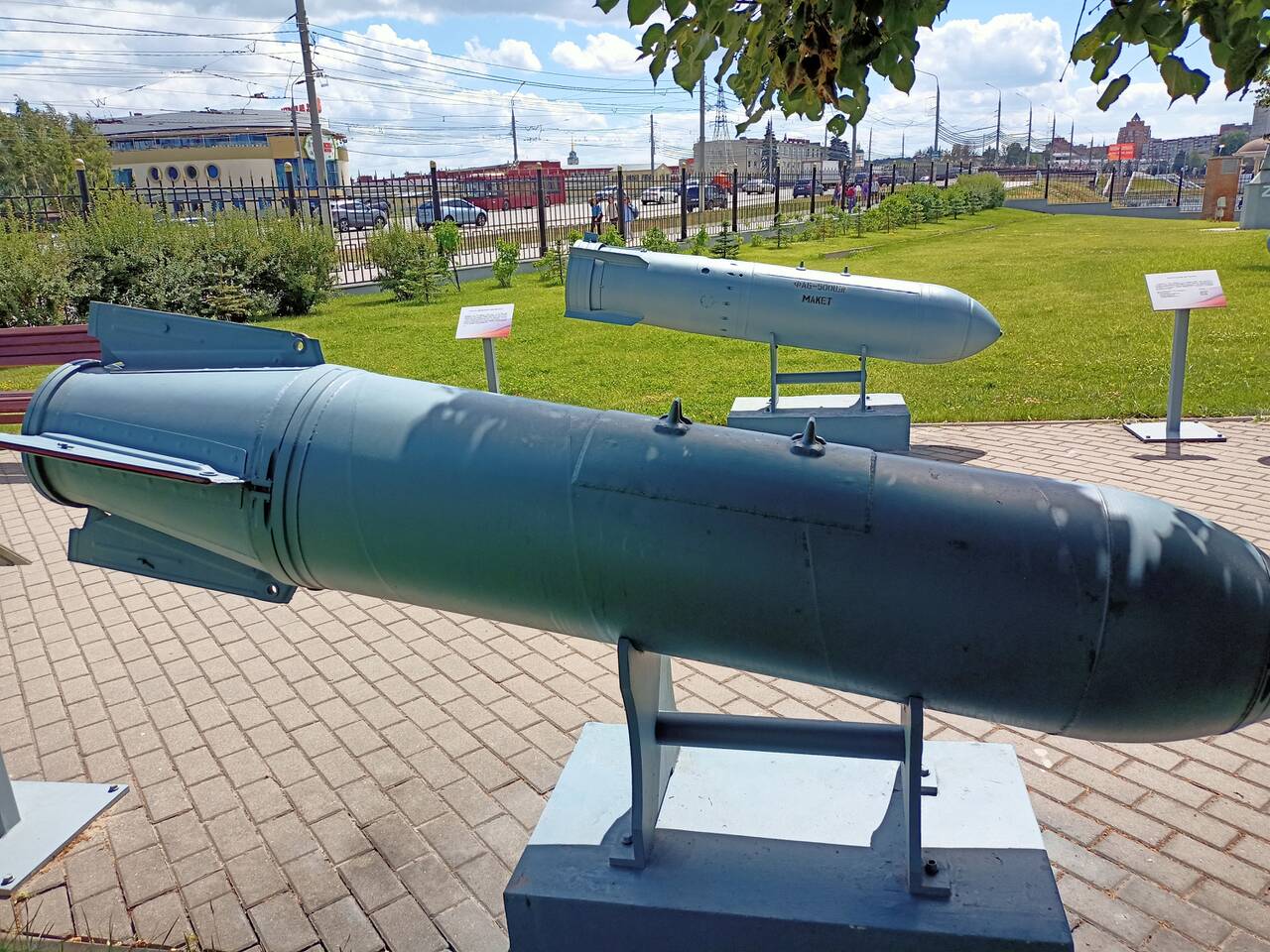

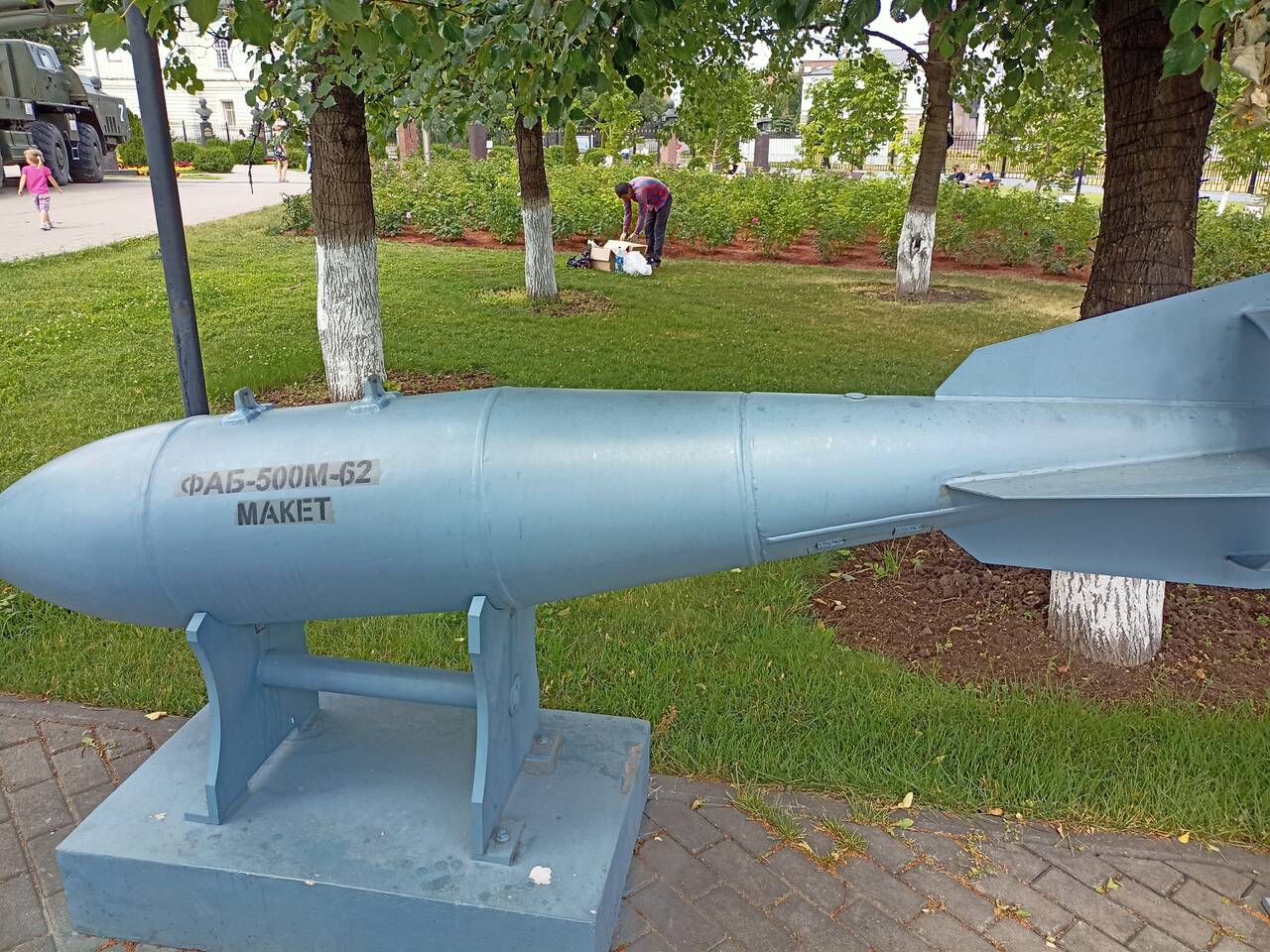

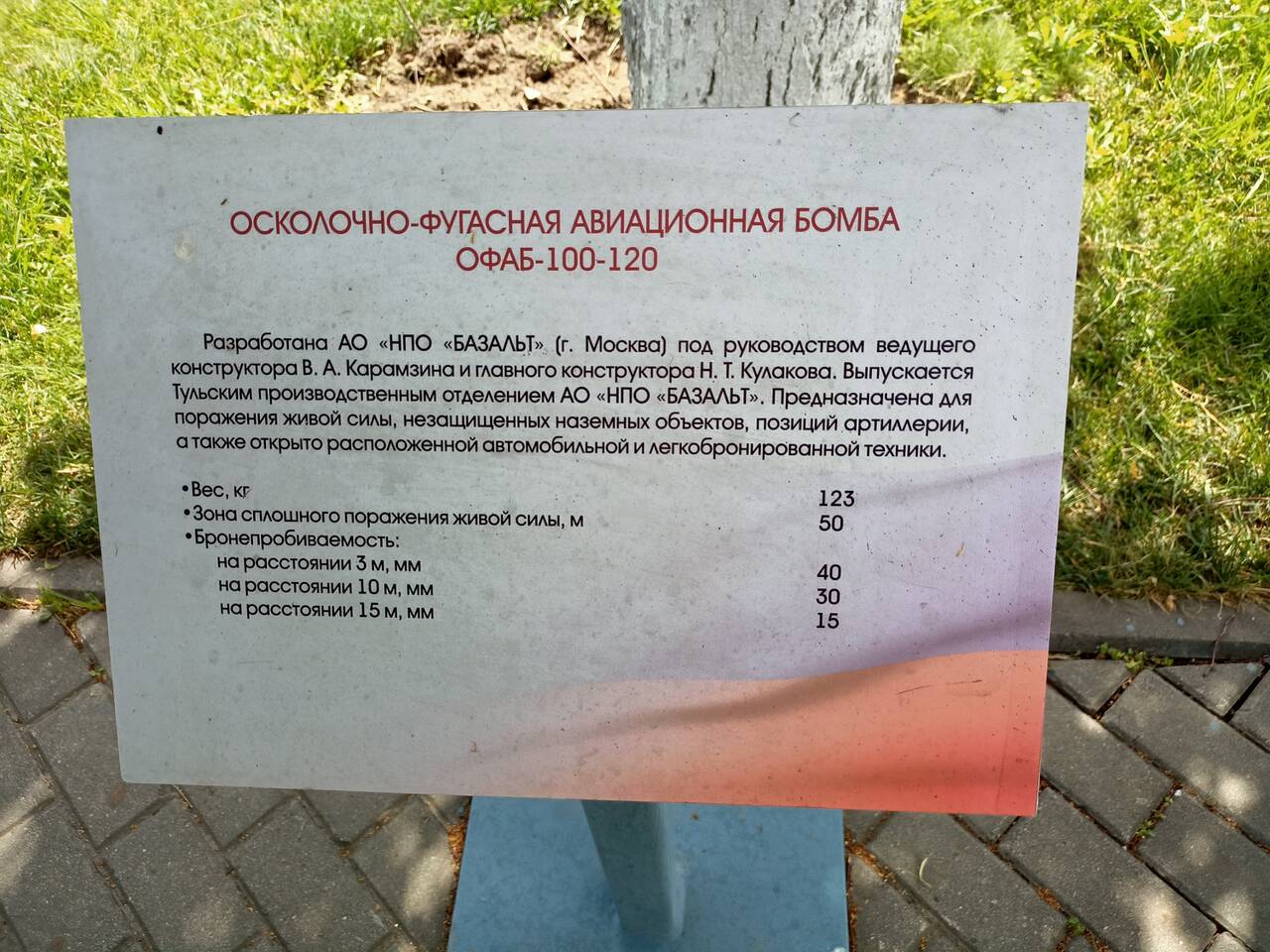

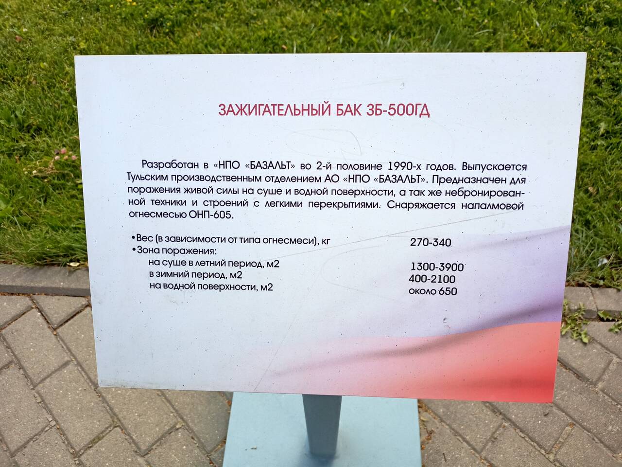

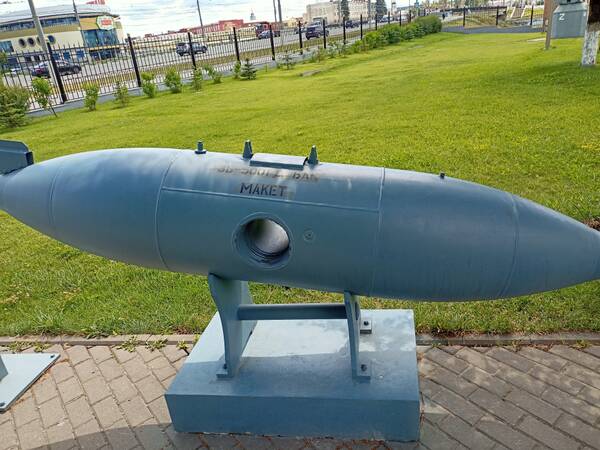

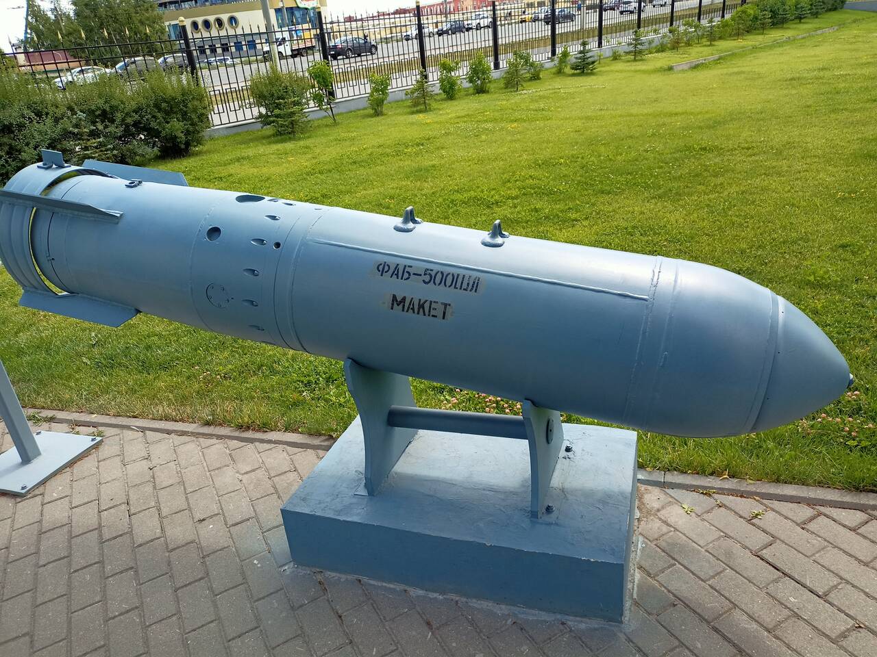

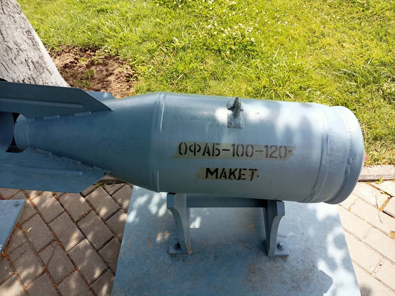

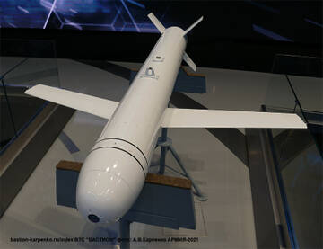

Производства Тульского БАЗАЛЬТА
Около Музея Оружия.
http://forumupload.ru/uploads/000a/e3/16/4601/t671404.jpg
http://forumupload.ru/uploads/000a/e3/16/4601/t419273.jpg
http://forumupload.ru/uploads/000a/e3/16/4601/t771359.jpg
http://forumupload.ru/uploads/000a/e3/16/4601/t707062.jpg
http://forumupload.ru/uploads/000a/e3/16/4601/t760366.jpg
http://forumupload.ru/uploads/000a/e3/16/4601/t170416.jpg
http://forumupload.ru/uploads/000a/e3/16/4601/t270387.jpg
http://forumupload.ru/uploads/000a/e3/16/4601/t802628.jpg
http://forumupload.ru/uploads/000a/e3/16/4601/t325815.jpg
http://forumupload.ru/uploads/000a/e3/16/4601/t268069.jpg

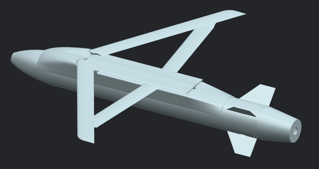

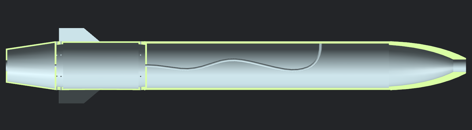

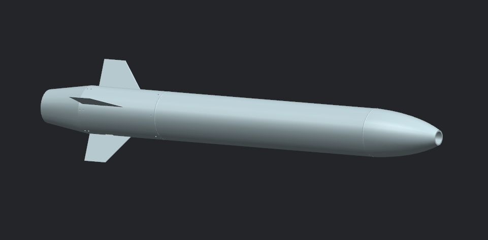

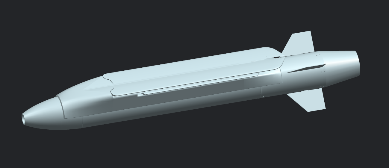

http://forumupload.ru/uploads/000a/e3/16/4217/t25623.png http://forumupload.ru/uploads/000a/e3/16/4217/t533772.png
http://forumupload.ru/uploads/000a/e3/16/4217/t363222.png http://forumupload.ru/uploads/000a/e3/16/4217/t125301.png
http://forumupload.ru/uploads/000a/e3/16/4217/t286247.png http://forumupload.ru/uploads/000a/e3/16/4217/t197734.png
http://forumupload.ru/uploads/000a/e3/16/4217/t818576.png http://forumupload.ru/uploads/000a/e3/16/4217/t384928.png

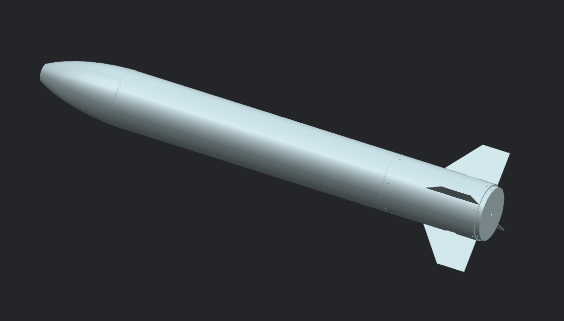

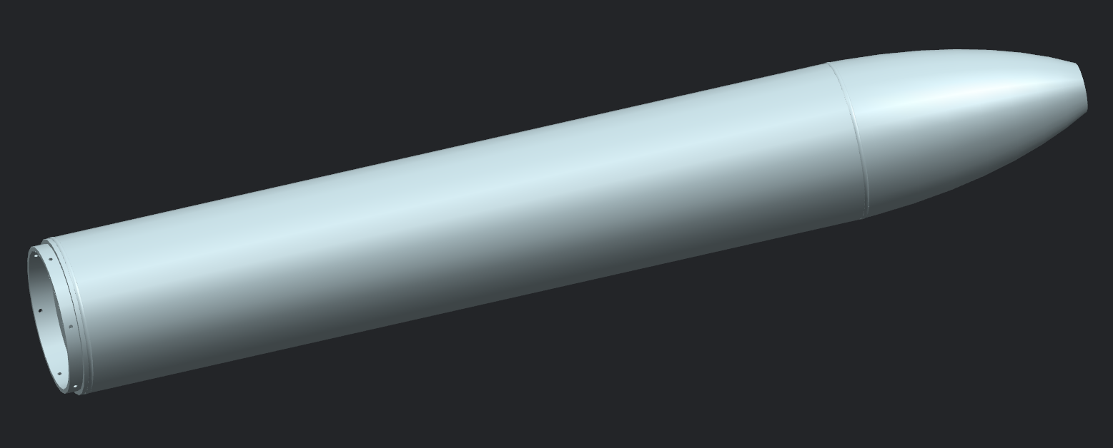

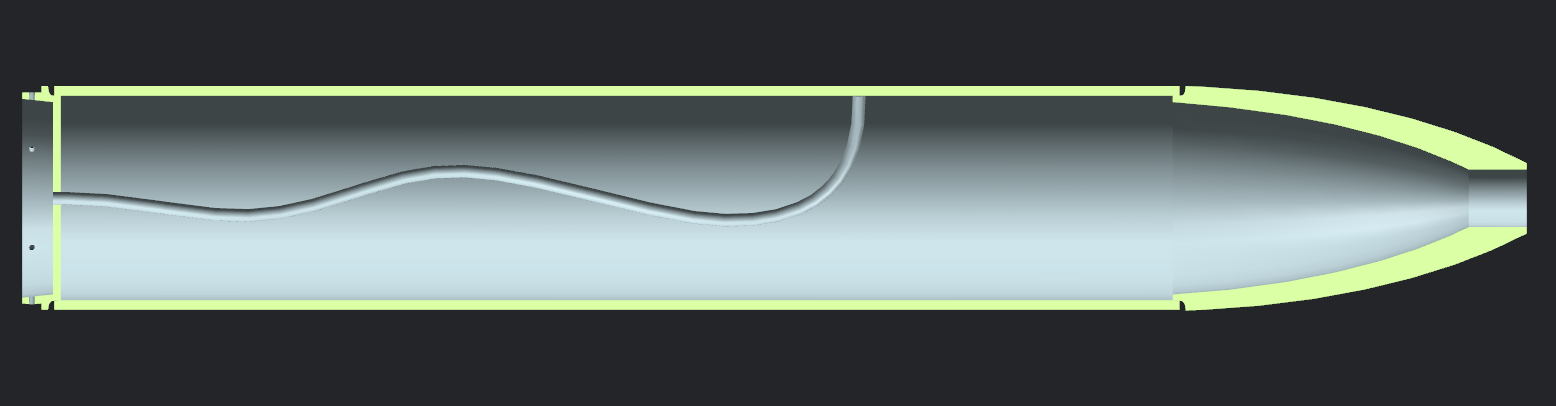

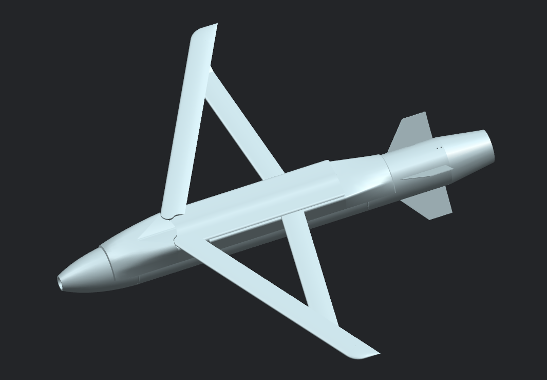

Мой концепт планирующей модульной авиабомбы.
Технология изготовления БЧ мало отличается от типичной для отечественных свободнопадающих бомб. Сварная конструкция из трубы и литых корпусных деталей (носовой конус и элементы стыкующие модули) с минимальной механической обработкой. К боевой части присоединяется модуль управления, в котором установлены в т.ч. цельноповоротные аэродинамические рули. Следующий модуль подразумевает установку донного газогенератора (представлен в модели), твердотопливного ускорителя отделяемого в процессе полёта или просто аэродинамического конуса.
Конструкция крыльев аналогична GBU-39, т.к. подобная схема позволяет добиться наибольшего удлинения крыла при разумной технологичности изготовления и оптимальной геометрии в сложенном состоянии, что важно, т.к. подразумевается возможность использования разгонной ступени.
В целом всё должно быть понятно, не стал обозначать на изображениях элементы конструкции. Управляющий кабель протянут от бортразъёма.
ГСН и связь ее с управляющим модулем условно не показана?
504
В данном конкретном варианте подразумевается, что авиабомба имеет только наведение по GPS/ГЛОНАСС. Т.е. впереди здесь установлен обычный взрыватель.
Но если требуется установить ГСН, то меняем отливку обтекателя и проводим к головке самонаведения в ней кабель от бортразъёма.
505
Эт понятно. Просто думаю гсн для таких бомб тоже полезно будет, да и роем их летать можно заставить. Кстати, возможно взрыватель лучше в модуль управления вынести, чтоб при пробитии твердых целей не сломать, да и проникать монолитный колпак в преграду должен лучше.
Вот кабель предложил бы вынести в модуль планирования, а саму гсн либо крепить к нему, либо накручивать к обтекателю бч, имхо, проще и надежнее будет, да и бч переделывать не придется, т.е. будет такой стандартный конструктор.
506
Такой вариант я и начал моделировать, но отказался, т.к. у данного подхода много недостатков. В первую очередь - ненадёжная детонация. Второе - мы мало выиграем в бронепробиваемости. В данном случае представлена именно замена обычных ФАБ. Если хотим получить большую пробиваемость для бомбы, то придётся идти классическим путём, менять всю БЧ на бетонобойную. Толще стенки трубы и цельного обтекателя.
В формате отдельной версии с ГСН и реализовать это.
ГСН должна быть спереди, будь то ТВ/ТПВ, ЛГСН или ПРР, им нужен обзор. Кабель и так идёт от бортразъёма в модуль управления, что бы запрограммировать полётное задание. Если поставить ГСН, то придётся добавить второй кабель. Но т.к. место под голову самонаведения придётся выделить больше и сделать новый обтекатель (если не хотим получить уродца типа Paveway, что вряд ли допустимо для нашей планирующей бомбы с весьма хорошими аэродинамическими качествами), то проблем с заливкой ВВ быть не должно.
507
Не всегда один головной хорош, поэтому на старых аб его еще и звостовой страхует с таймером, тут можно также сделать.
Собсна, че и предлагается
А так можно просто короб с единой шиной от головы к хвосту пустить. За одним и полетное задание через него перед сбросом ввести можно.
У амов обтекатель просто является продолжением модуля планирования, вашему же ближе будет х-50, там вроде без дополнительных телодвижений все стыкуется.
508
Донный взрыватель нужен для подрыва с задержкой, т.к. головной может разрушиться (в случае, если выставлена задержка), я так понимаю. Т.е. он обязателен к установке, как и на всех ФАБ. В представленном концепте он соединён с модулем управления, задержка задаётся в полётном задании.
Постараюсь показать в модели, когда появится время.
Короб - это нетехнологично и негативно скажется на ЛТХ. Гораздо проще установить бортразъём в корпус боевой части, протянуть пару кабелей, а потом залить ВВ.
Х-50 гуляют в сети различные варианты. Честно говоря, не совсем понимаю ваш посыл в целом.
Так же весьма интересны неконтактные взрыватели в этом контексте.
Отредактировано Eвгeний (2023-05-11 08:53:04)
509
Да я заметил, описание-то прочитал).
Ха, у вас модуль планирования тянется почти по всей длине бомбы, короб можно просто протянуть через него, и лтх не пострадают, и при этом ничего сверлить в бч не надо.
Ну, я про тот, который бомба с крылышками. Я про то, что на бомбу спокойно делается надстройка без переделки бч
