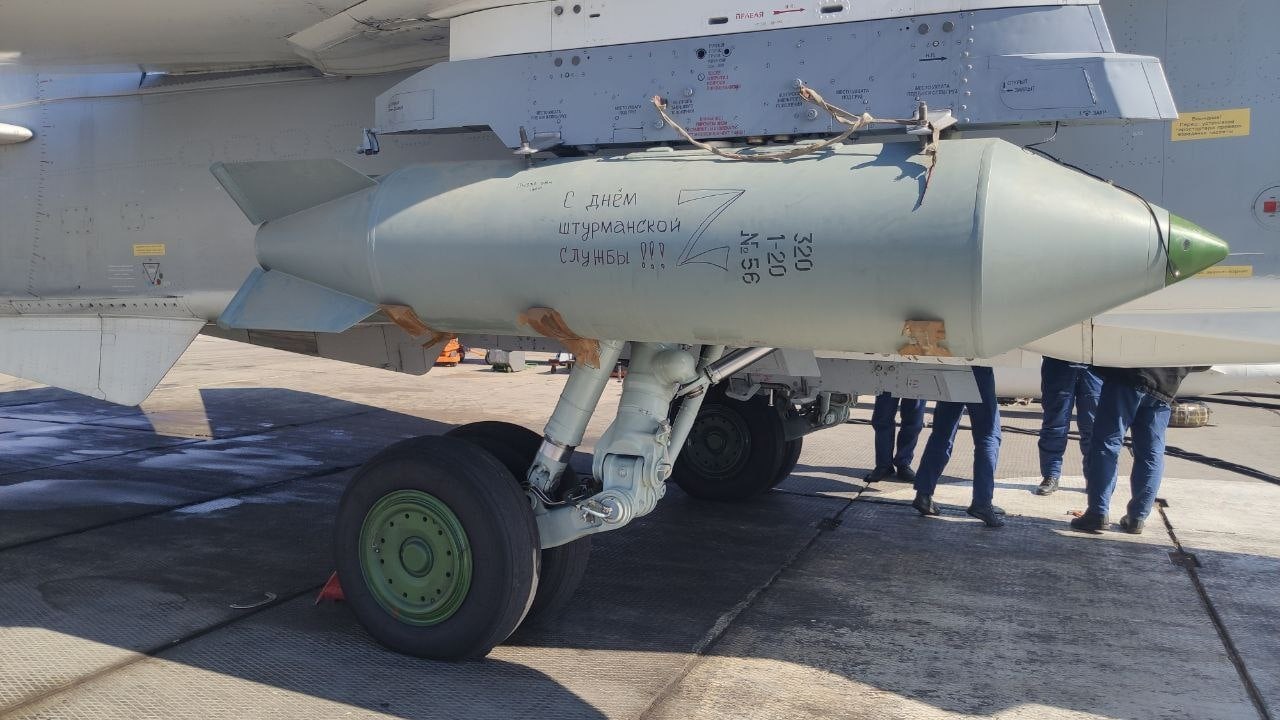

https://t.me/fighter_bomber/12116 ОДАБ-1500.
437
ОДАБ-1500
если точнее,то ФАБ-1500 ОДС
438
Rick005 написал(а):
ФАБ-1500 ОДС
Она разрабатывалась на основе  парашютной ФАБ-1500Ш
439
Клевещут, что это обычная ФАБ-1500 в оптимизированном корпусе без баллистического кольца и с неконтактным взрывателем.
http://upforme.ru/uploads/000a/e3/16/5036/t822603.jpg
Отредактировано n0rm (2023-04-30 08:10:05)
