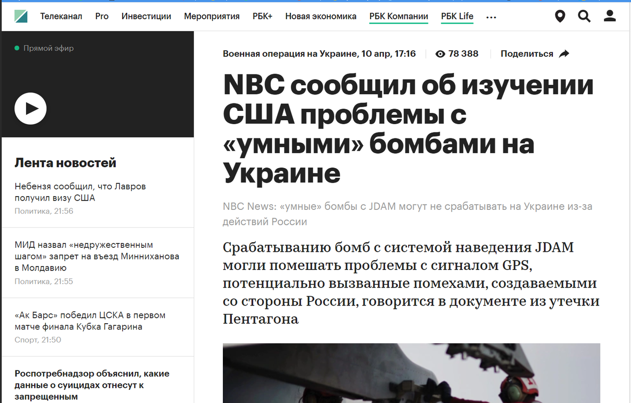

NBC сообщил об изучении США проблемы с «умными» бомбами на Украине
NBC News: «умные» бомбы с JDAM могут не срабатывать на Украине из-за действий России
Срабатыванию бомб с системой наведения JDAM могли помешать проблемы с сигналом GPS, потенциально вызванные помехами, создаваемыми со стороны России, говорится в документе из утечки Пентагона
Подробнее на РБК:
https://www.rbc.ru/politics/10/04/2023/ … 48b6fcbcb8
http://forumupload.ru/uploads/000a/e3/16/4601/t719699.png
