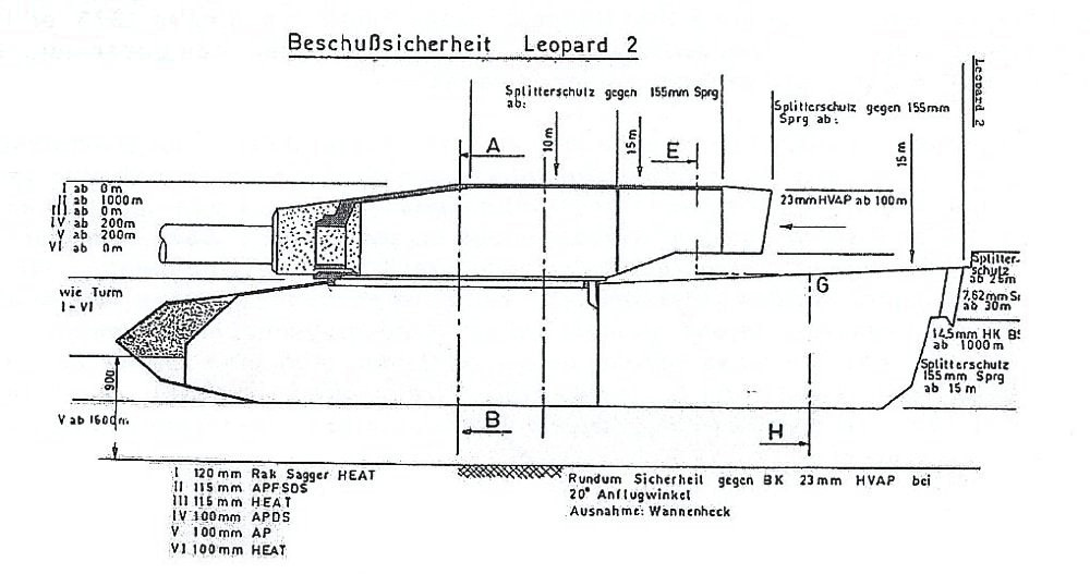

Там 15 мм не более защита от осколков при воздушном  подрыве
Если бортовая 30 ммhttp://upforme.ru/uploads/000a/e3/16/4601/t75218.png
http://upforme.ru/uploads/000a/e3/16/4601/t598854.png
что говорить о крышу башни .

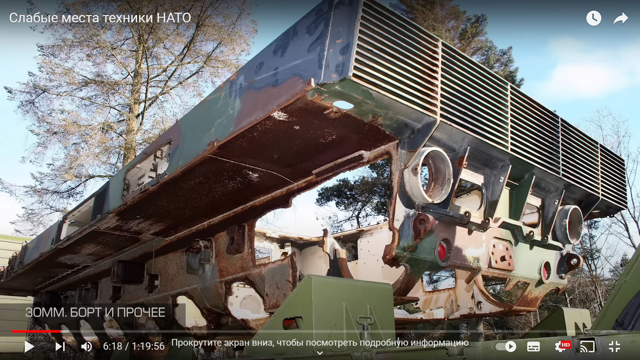

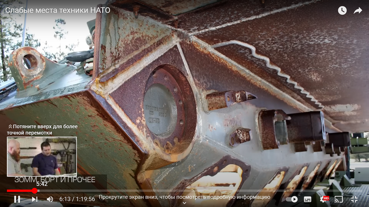

Посмотрите видео  там разбор леопарда 2а4. и 2а6  в том числе по броне
Например леопарда 2 должен держать 14,7 с 1 КИЛОМЕТРА в корму
Видео выкладывал ,но не смотрели сейчас таких разговоров не было.
975
что должен держать леопард 2А4 с разных ракурсов.
http://upforme.ru/uploads/000a/e3/16/4601/t60784.jpg

наклонный участок крыши 40мм
https://sun9-12.userapi.com/impg/uOnOlnFOW2gK2Yzvt1-VT4SZ39f0pJmsm_ErjQ/TXZPsBKFBMo.jpg?size=1500x841&quality=96&sign=1ce690a78e09c42ac016746f52724de8&type=album
это касатеся гориозонтальной части крыши которая 20 и кормы танка которая 18
https://sun9-71.userapi.com/impg/xrkgNDTFetdyXD8GGuRIGGyyzZfFfYAuClSxoQ/pbk90QaUZXA.jpg?size=1000x527&quality=96&sign=57ad21558efb7c16a469e3b1881d943c&type=album
PawelTu написал(а):
Посмотрите видео
зачем только вот не понятно 8-)
+ если бы внимательнее смотрели видео, то нашли бы в нем распиленную башню Лео2 где хорошо видно и крышу

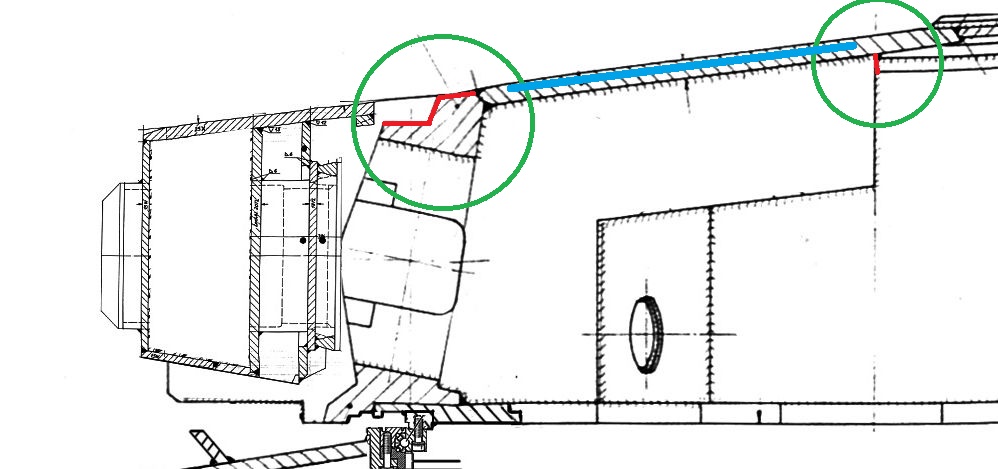

PawelTu написал(а):
Там пролом не наклонном участок крыши .
Красным, характерные детали, видимые на фото. Синим - то, что проломило. Такое впечатление, что эта деталь излишне твердая, из-за чего не прогнулась, а треснула.
https://upforme.ru/uploads/000a/e3/16/118/t965724.jpg
Отредактировано mr_tank (2023-06-16 12:04:29)
